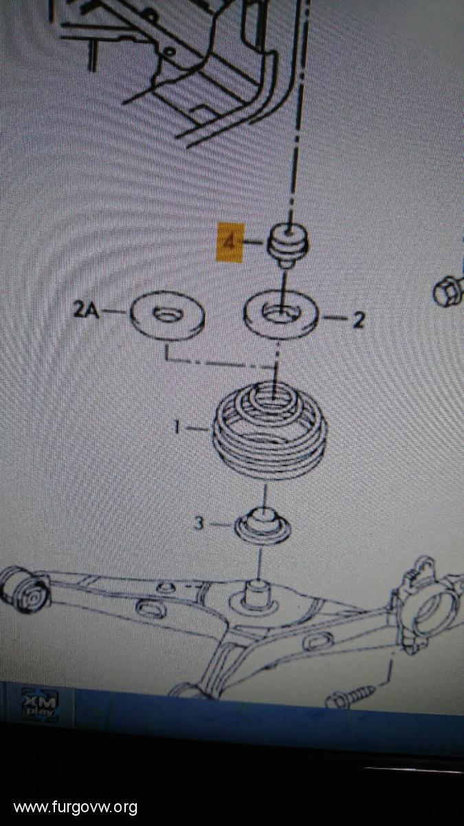

Me he fundido los topes de los amortiguadores del KIT Seikel
Alguien sabe cómo conseguirlos?
suspension kit T5 4Motion 15.03.2013 for T5 with short wheelbase. Opté por amortiguadores Monroe
Zarzal
Zarzal
He encontrado unos muelles de Mavilsa que levantan 30mm,ahora solo queda saber si se pueden montar en amortiguadores de altura de serie o tienen que ser más largos para no pecar en extensión.
Glori
Efectivemente.
He hablado con ellos y me han pasado presupuesto. Pero una pasada de presupuesto.
1 10120062 Shock absorber rear T5 / T6 Monroe 23.03.2018 2 piece 150,00 300,00
2 10120076 Spring underlay rear Bottom part 23.03.2018 2 piece 20,00 40,00
3 10120077 Spring underlay rear Top part 23.03.2018 2 piece 20,00 40,00
4 17200316 Anschlagpuffer 23.03.2018 2 piece 4,35 8,70
5 10120083 Extention bumpstop 23.03.2018 2 piece 18,00 36,00
                                                                    EUR sub-total 424,70
Son solo las piezas 2, 3 y 4 de este esquema:
