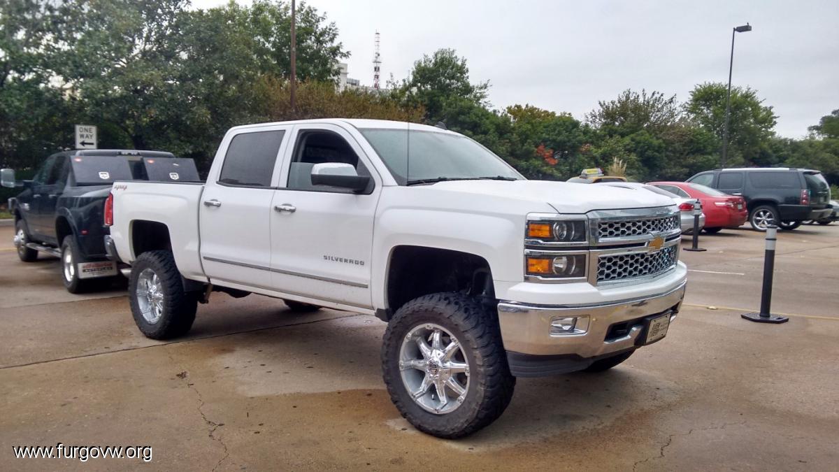

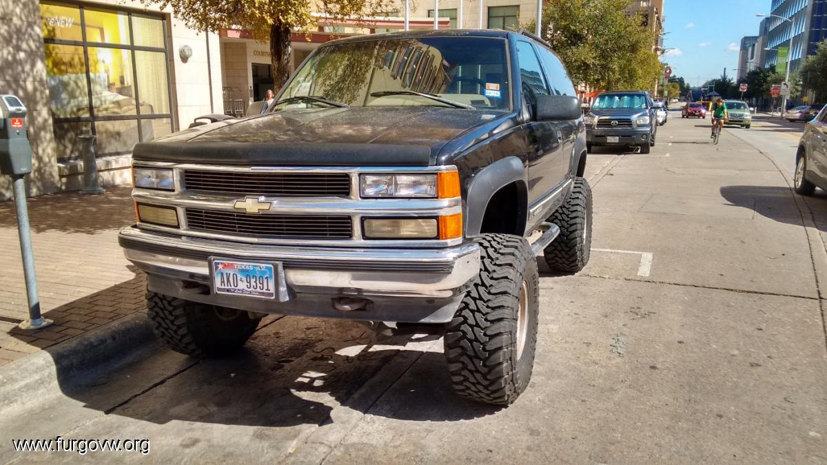

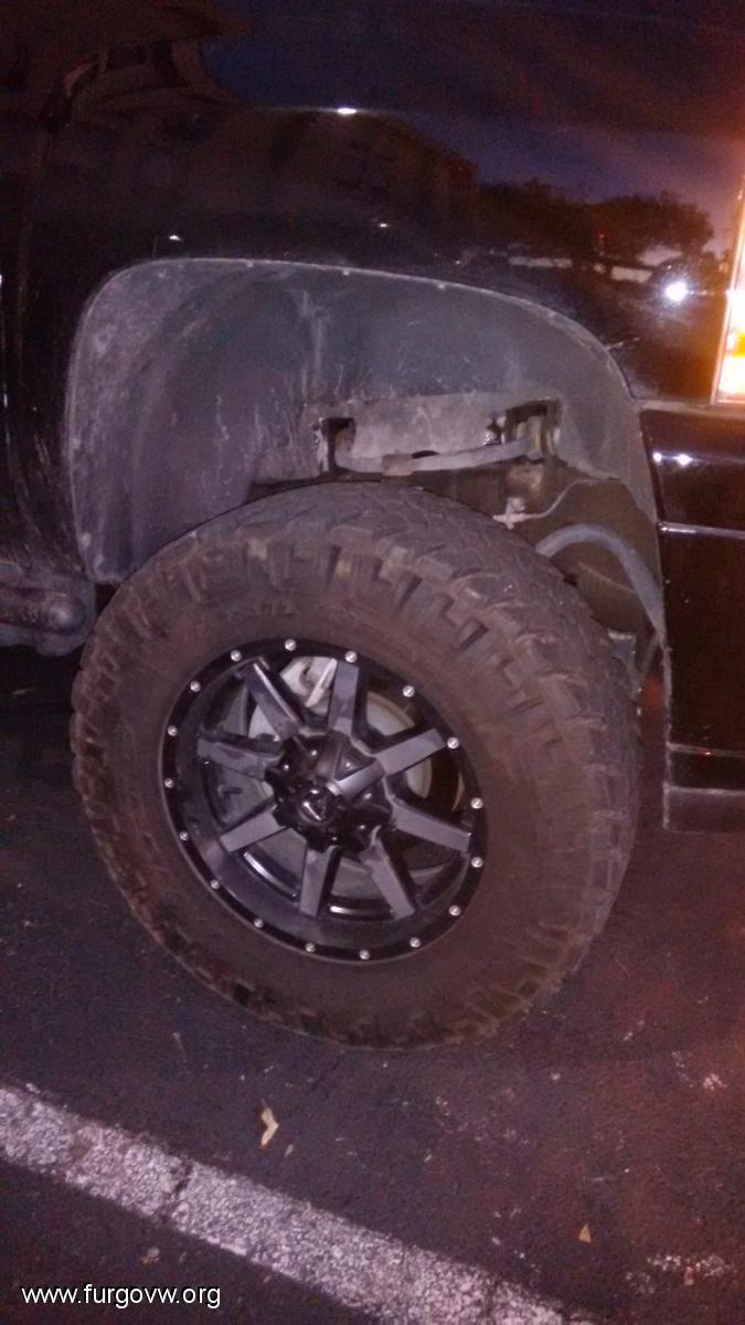

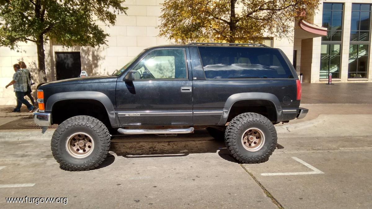

De "paseo" ppr Texas..... Somos unas nenazas
estresao
Y nosotros "pegándonos" por tres centímetros
