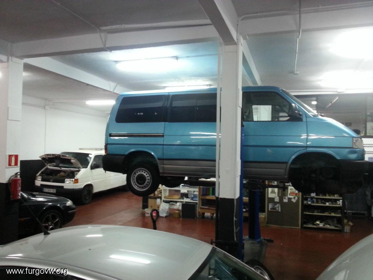

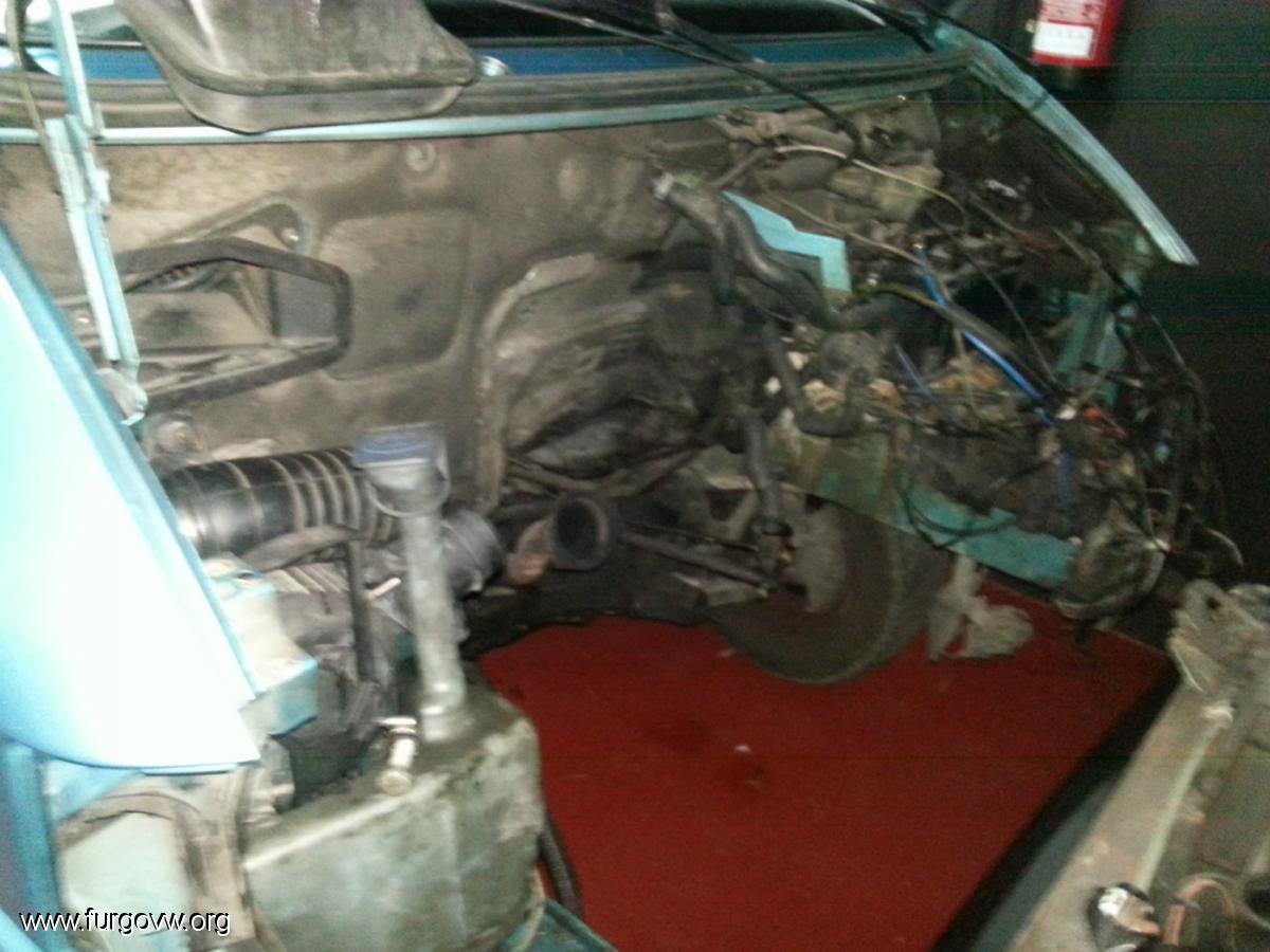

Hola chicos os presento mi nueva "hipoteca" jaja, es una multivan 2.4d de 1992 importada en el 2000 y tras 350000km llegó a mi manos a principios de año, la historia empezó ahorrando un poco y tras muchas madrugadas perdidas en páginas y páginas de segundamano encontré lo que más se ajustaba a mi presupuesto, tras ver un par de ellas destartaladas y con agujeros...y otra que el dueño tardaba y tardaba en vendermela y al final me entero que está reparando caja... así que de calentón vi otra, cogí a un colega y a por ella que nos fuimos .panico

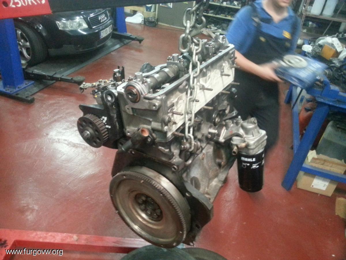

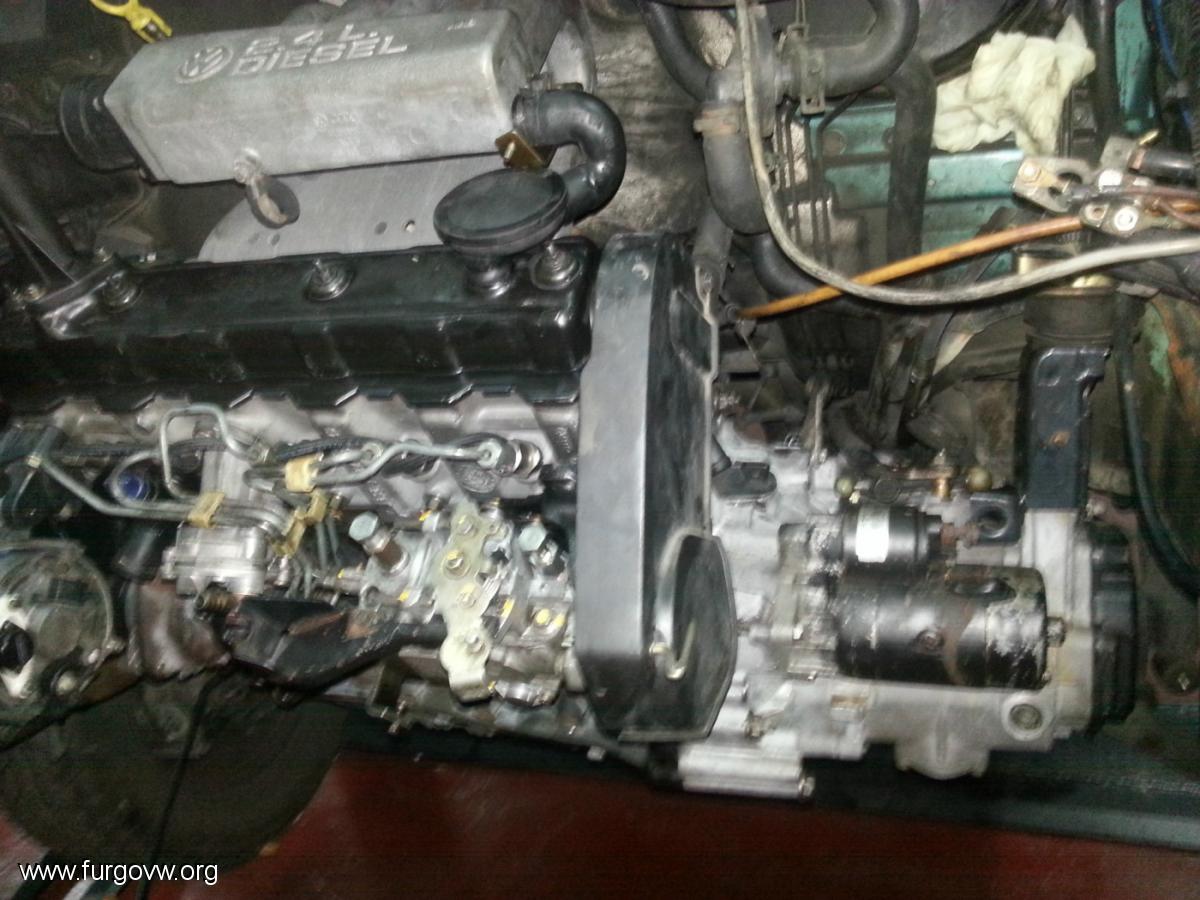

al principio todo era un sueño sólo disfrutar pero algo se cocía ya...en casa del probe siempre se compra dos veces...la furgo calentaba...desmontamos cuadro y la luz de temperatura tapada con cinta >:( así que nada despues de ver esto ya de que tenía motor reconstruido como que me entraba la risa! pues nada tocó desmontar y hacer el motor entero ya que estabamos, mi presuepuesto para camper se fue en el motor...así que nada tampoco le he hecho mucho a parte del motor(pistones, casquillos, rectificao de culata, bomba de gasoil, distribución, alternador, embrague, reparar caja, suspensión ta technik, tacos varios, rotulas, palieres...bla bla bla podría seguir hasta mañana no quiero ser pesao)

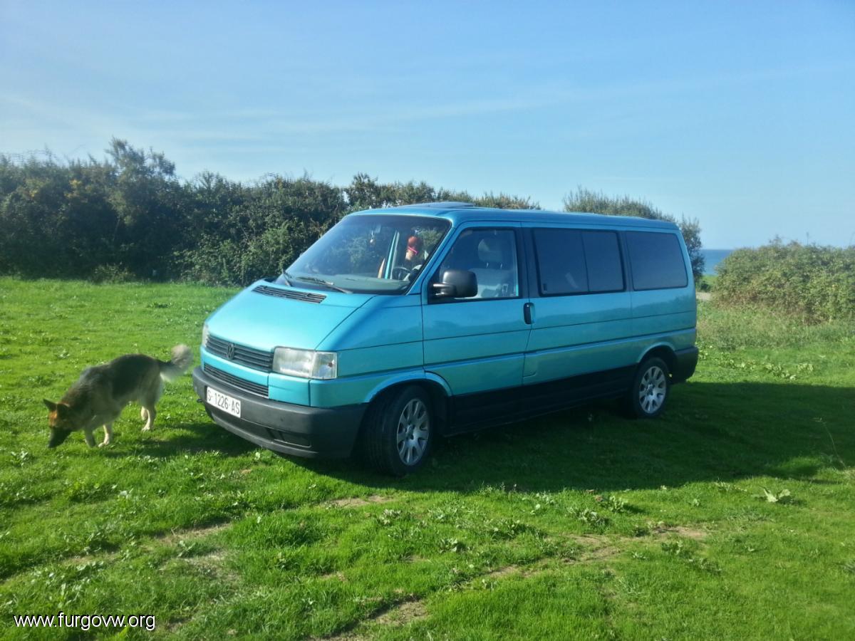

y aquí ya por fin todo el conjunto .palmas
pd:no os riais mucho de nuestro camper amateur...estamos empezando!! saludos chicos y kms!!

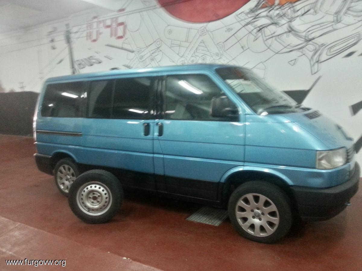

Le sientan muy bien esas llantas parece otra.

La reparación de motor estube barajando traer uno reconstruido que se me iba a 2300e mas ponerlo, así que me decidí por abrir y hacer el mío, al final rectificado y piezas más el montaje no llegó a 2000e pero había muy poco aprovechable casi todo hubo que hacerle algo...aún así era la manera de hacerme con una frago porque no tenía para hacer el desembolso de dinero na más comprarla asi que primero la compré la usé unos meses y luego nos pusimos en serio antes de bajar de vacaciones pero no acabamos la furgo y además no m apetecía nada bajar con el motor recien hecho tirando de la caravana asturias-cádiz, así que al final bajé en la caddy de un amigo.

Muy guapa. Me gusta como queda con esas llantas. Yo estoy pensando en ponérselas a la mía. ¿son de 15 o 16?

Son de Audi a4 en 16", tenía puestas unas 195/70/15 creo q eran y estas 205/55/16 y son practicamente iguales en medida, se nota más el cambio porque puse las llantas y la suspensión mas baja a la vez pero ocupar ocupan mas o menos lo mismo en el paso de rueda
