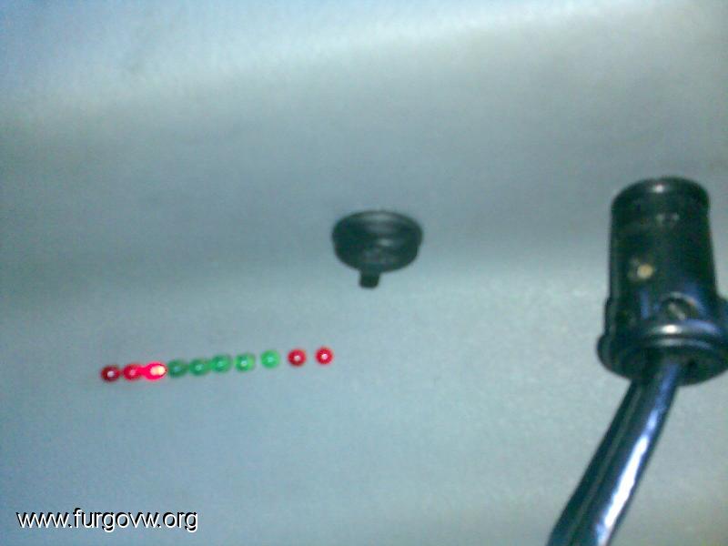

- bajo del asiento del conductor, donde esta la segunda batería, y viéndolo desde atrás, (agachándote un poquito) hay una serie de "leds" que van del rojo al rojo pasando por una serie de verdes, (es decir tres rojos, cinco verdes y tres rojos mas...) al principio pensé que era la carga de la batería pero entonces no sabia para que estaban los últimos tres rojos.
- otra duda que tengo es si al enchufar la furgo a 220, se cargan las baterías (al menos la secundaria), y si las luces interiores y la nevera tiran de 220.

Bueno, a ver si estas fotos ayudan un poco, continuo sin saber para que sirven!
No se aprecia demasiado bien pero generalmente esta encendida la roja numero tres, o la primera verde.
Al lado en negro una tapa que cierra una conexión y después la conexión de mechero de la nevera, a ver a quien se le ocurre algo!!

Sobre los leds no te lo puedo decir porque la mía no es una multivan, pero de primeras creo que tu primera impresión será cierta al pensar que indican el estado de carga de batería. Los últimos dos leds de color rojo se encenderían en caso de sobrecarga de la misma.
En cuanto a lo de enchufarla a corriente de 220V, si funciona bien la nevera efectivamente dejará de chupar batería para funcionar a 220 y la batería secundaria se cargará, no así la otra.

Muchas gracias Gendiskan, debe ser eso pero como nunca pasa de la primera luz verde.... Pues si estamos en lo cierto va a ser que esta "cascá", a ver si antes de Pascua lo revisa un mecánico electricista porque sino no me iré tranquilo de viaje! Y ya tengo ganas de exarle yo días que hasta ahora no ha pasado de alguna noxe suelta!

No conozco las Multivan pero por la pinta que tiene algo me dice que eso es un "apaño", "bricolaje", "chapucilla", llámala como quieras.
La única solución para saber qué es eso realmente pasa por hablar con su antiguo dueño y que te lo cuente. Si es bajada de Alemania lo tendrás jodido y te va a tocar desmontar y estudiar con detenimiento. Si tienes algún amiguete versado en asuntos electrónicos, págale unas rabas y que te eche una mano.
