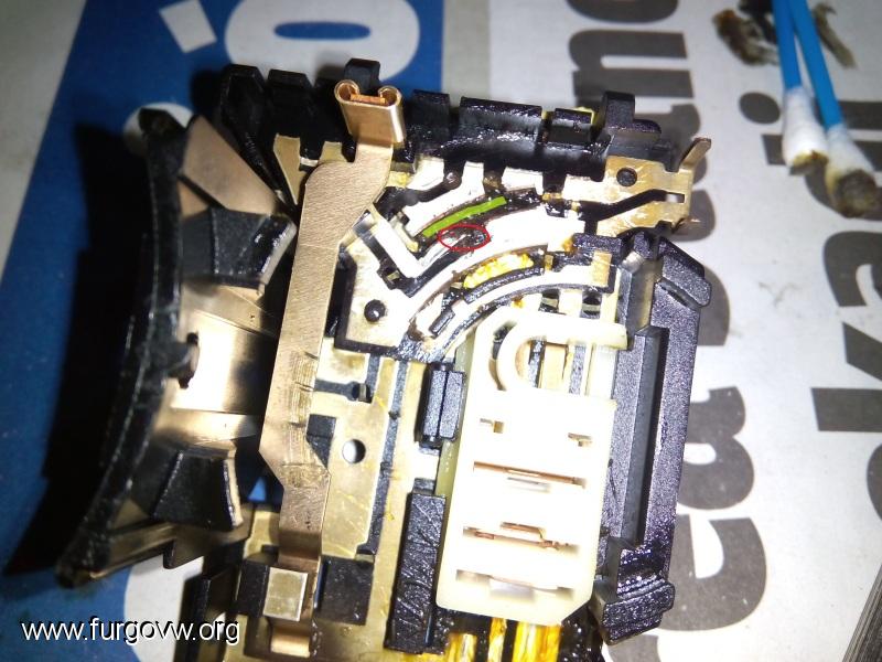

Una vez abierto, nos encontramos esto:
En color verde vemos el carril por el que se mueve la pieza de la siguiente foto.
En color rojo vemos la pista ligeramente deformada, dando lugar a un mal contacto.

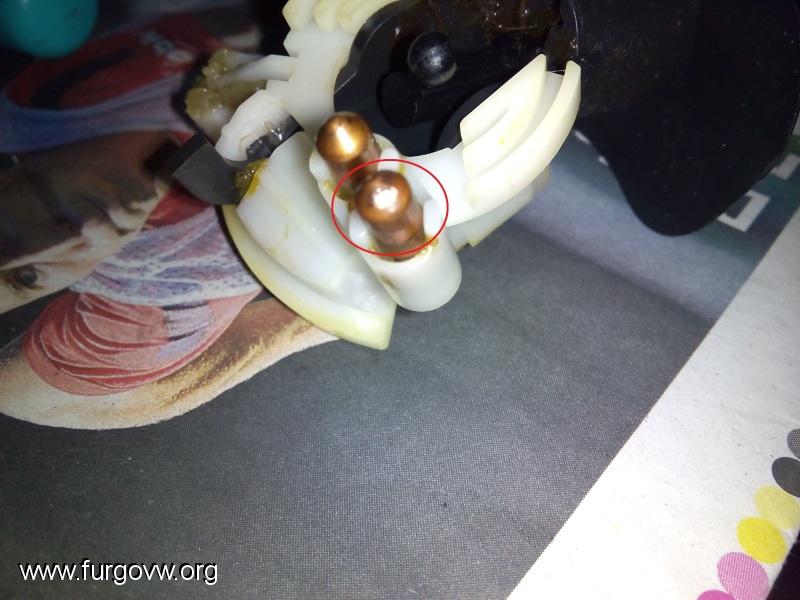

La pieza marcada se mueve por el carril verde, y a pesar de que la foto es mala, también presentaba marcas de desgaste.
En mi caso, he girado el tetón y he deformado ligeramente la pista defectuosa, solucionándose así el mal contacto.

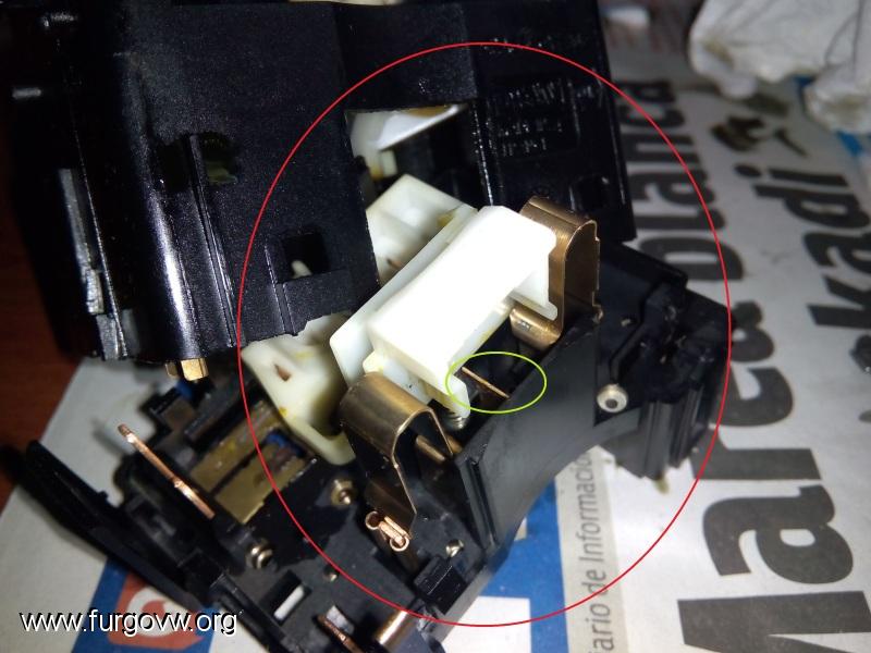

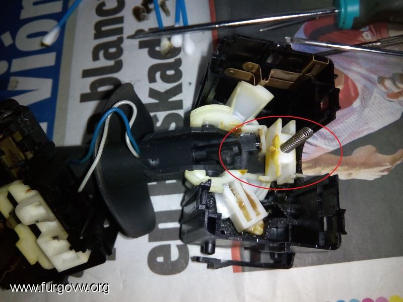

En rojo vemos el mecanismo que activa las largas. La pieza blanca va colocada en la otra parte.
En rojo vemos la pieza anterior en su posición y en verde la pletina que fija las largas.

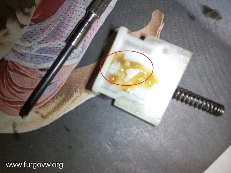

El problema era que debido al desgaste tanto de esta pieza blanca como de la palanca, era muy difícil desplazar la pieza hasta la posición en la que la pletina se engancha.
Detalle (pésimo) de la pieza móvil indicando dónde debe enganchar la pletina para fijar las luces.

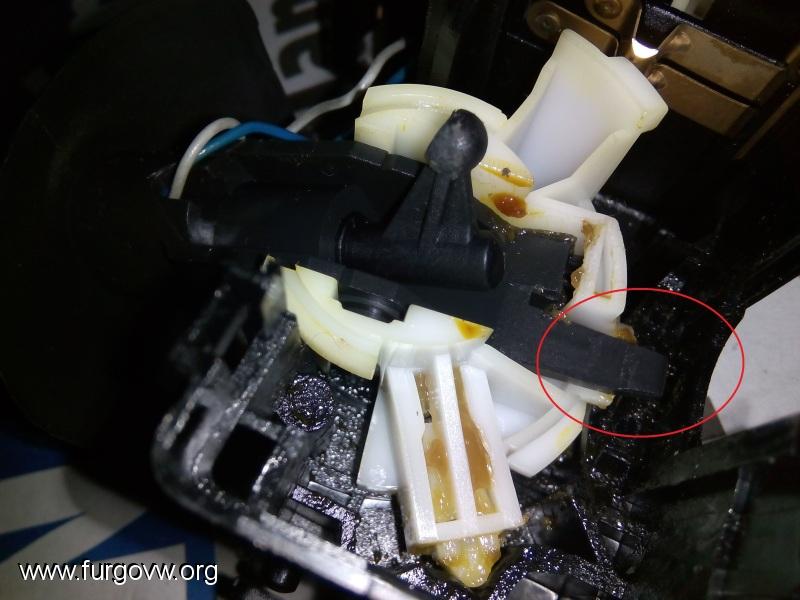

Detalle de la parte de la palanca que actúa sobre la pieza anterior.
La reparación consiste en suplementar el actuador de la palanca para así ampliar el recorrido de la pieza facilitando su enganche. Para suplementarla, en mi caso, he pegado unos trocitos de plástico.

Maravilla! Doble la pista como indicas en la foto! Solucionado! Mil gracias!!
