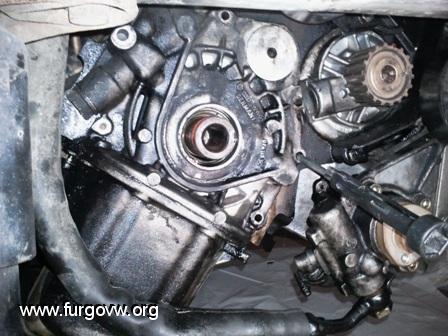

Noviembre 02, 2014, 10:56:56 am #6 Ultima modificación: Noviembre 02, 2014, 18:57:42 pm por teo
Espero que se vea, he puesto una foto del lio que tengo, el destornillador esta puesto en el tornillo roto.
Si se ve bien pondré mas.

la foto es muy pequeña y no se llega a apreciar lo que dices... al menos yo

teo
La he cambiado espero que se vea mejor.
El tornillo esta roto donde esta puesto el destornillador, cuando quite la bomba de aceite le hago una foto y la pongo,

amikoj
Vale, ahora comprendo. El tornillo roto no tiene nada que ver con el soporte que estás diciendo.
No se ayudarte en ésto, no se de qué soporte estás hablando.

zündfolge
Noviembre 02, 2014, 19:35:19 pm #10 Ultima modificación: Noviembre 02, 2014, 19:37:18 pm por zündfolge
Teo, tienes que sacar efectivamente ese tirante, el motor no hace falta suspenderlo, ya que su funcion no es de soporte, si no de tirante de motor.
Lo siento, no recordé ayer decirtelo.
Te recomiendo, si me lo permites , que cuando desmontes la trompa de aspiración, que , OJO, tiene una junta torica que es importante que no se pierda, limpies a conciencia la malla por donde es aspirado el aceite, suelen obstruirse parcialmente, y asi mejoras el caudal de aceite.
Creo que nada mas, como sacarás el fragmento de tornillo roto?
