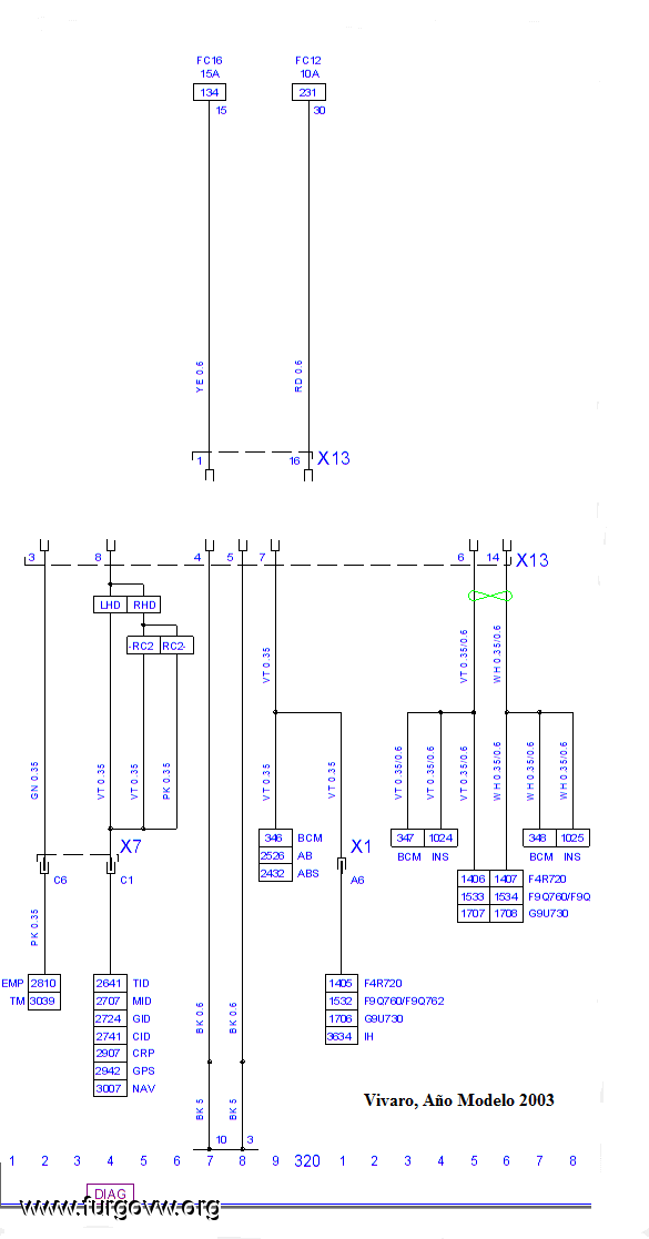

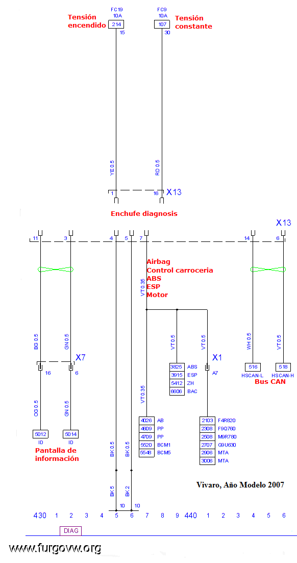

mcanada
Hola eskalextric. No sé si tu furgo es una Vivaro, pero mirando el cableado en el programa TIS de Opel me sale algo que no encaja con el cableado que has puesto...
En el TIS sale esto:
eskalextric
Muchas gracias por la molestia mcanada, pero el año de mi furgo es 2003, no 2007. No soy muy entendido en el tema pero creo que cambian bastante a nivel de electrónica (can bus para la del 2007).

mcanada
El esquema que me aparece de la del 2003:
