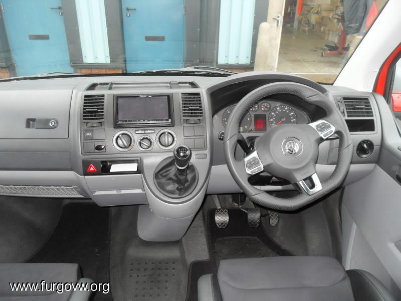

Hola me e metido manos a la obra y comentar:
La llave para desmontar el volante es una punta Nº 12
El cable de reparación para conectar los dos cables a el conector de intermitentes NO son la Ref 000 979 135E, una vez desmontado todo e tenido que volver a montar ya que el conector indicado no sirve, no se cual es el correcto probare la Ref 000 979 009 E, que la detallan en algún otro brico.
