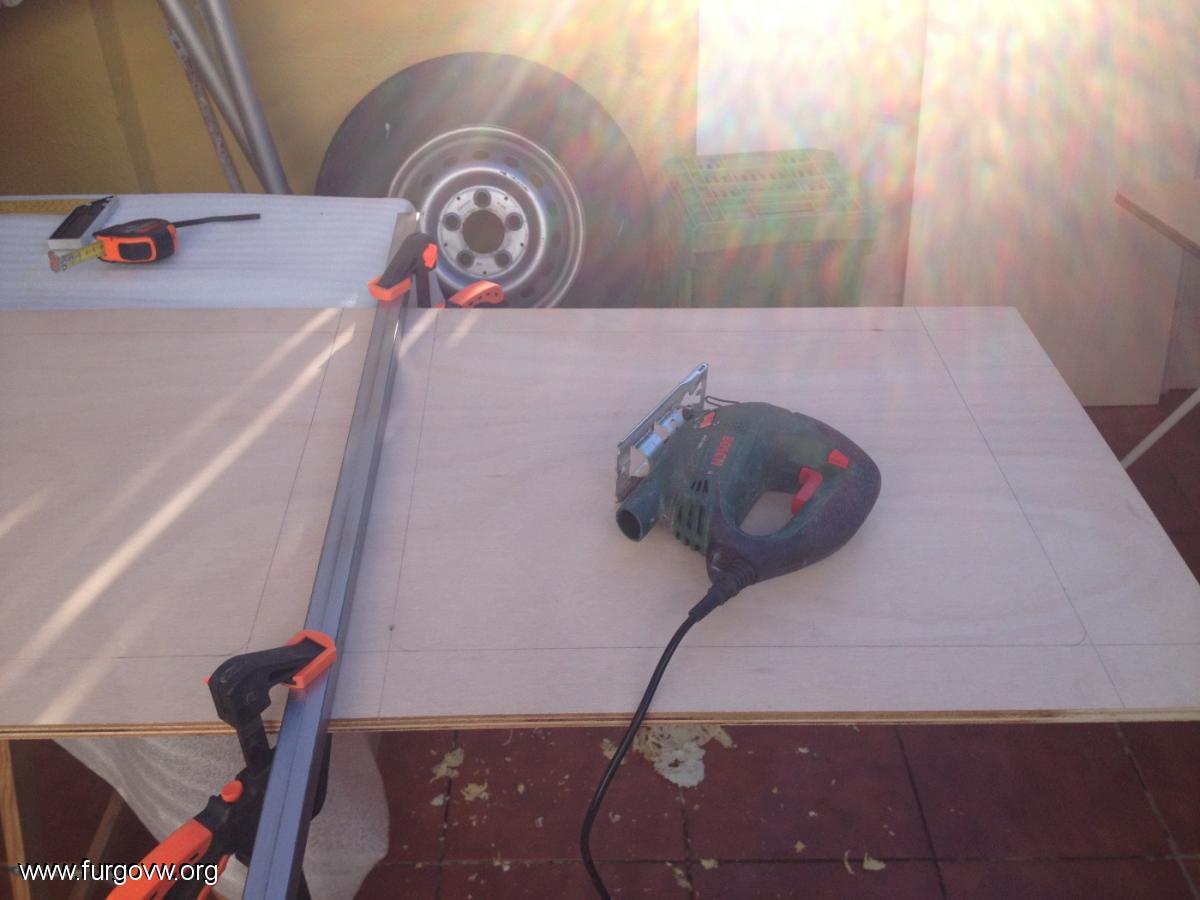

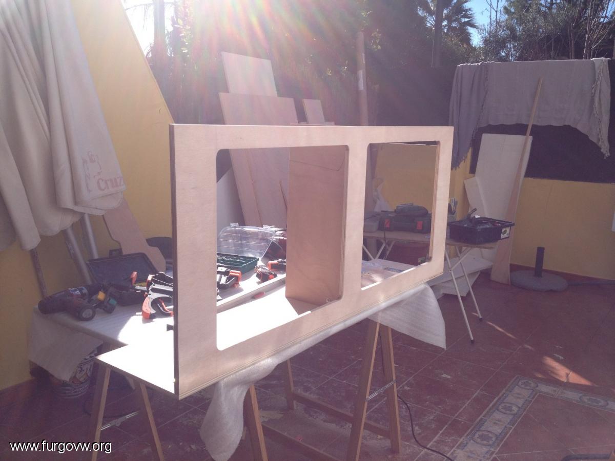

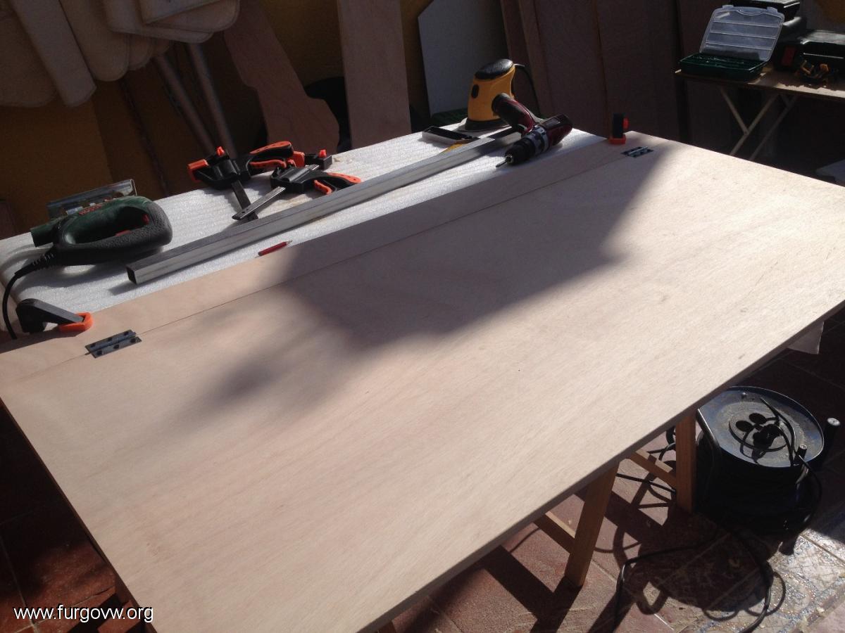

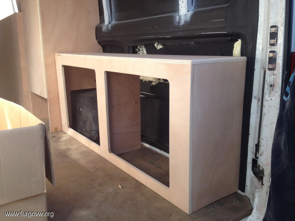

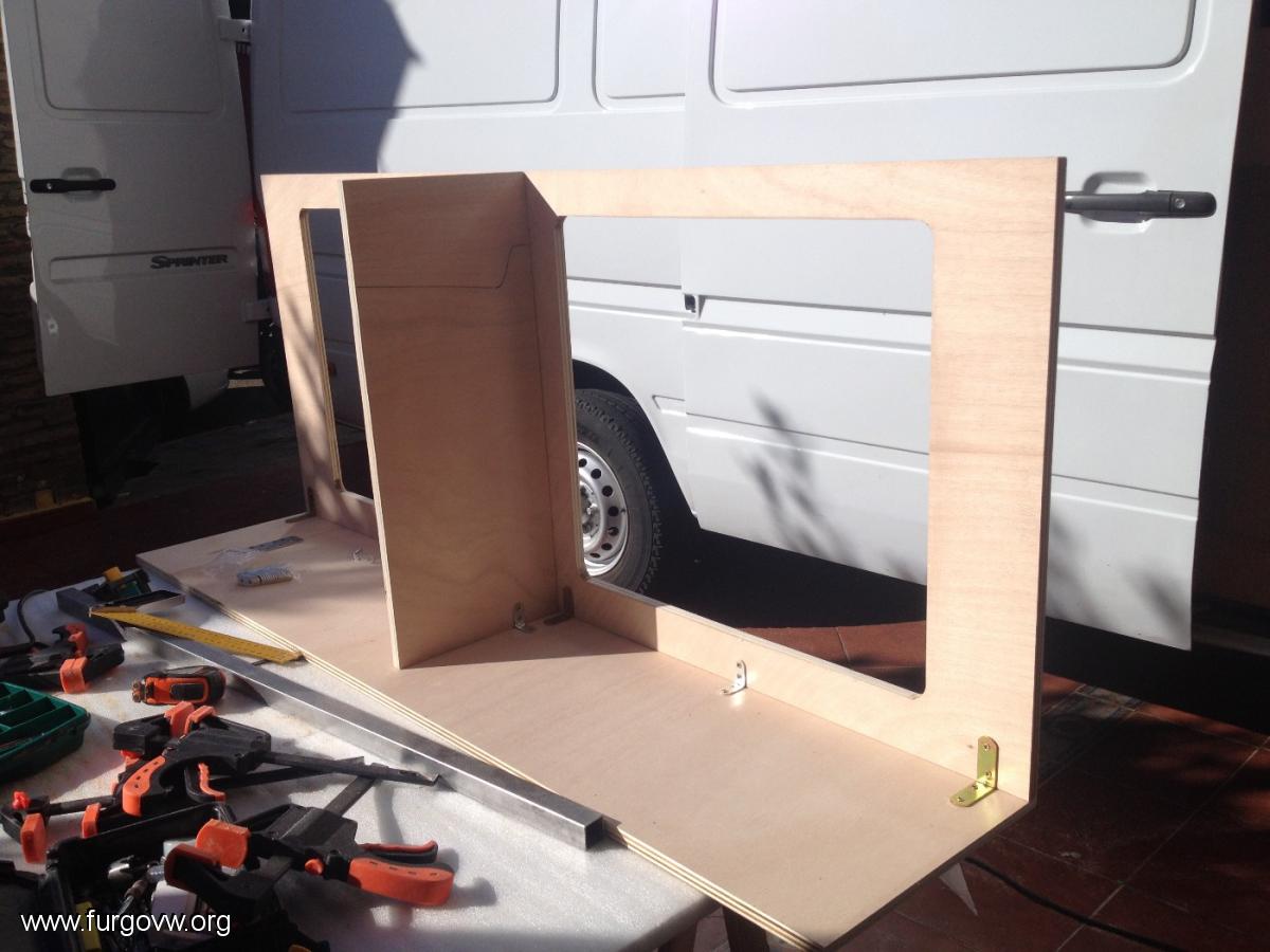

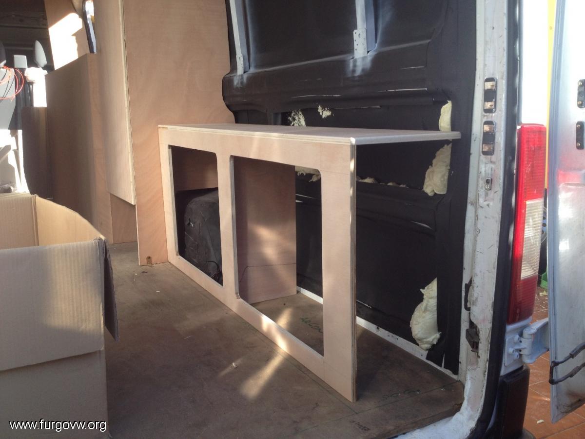

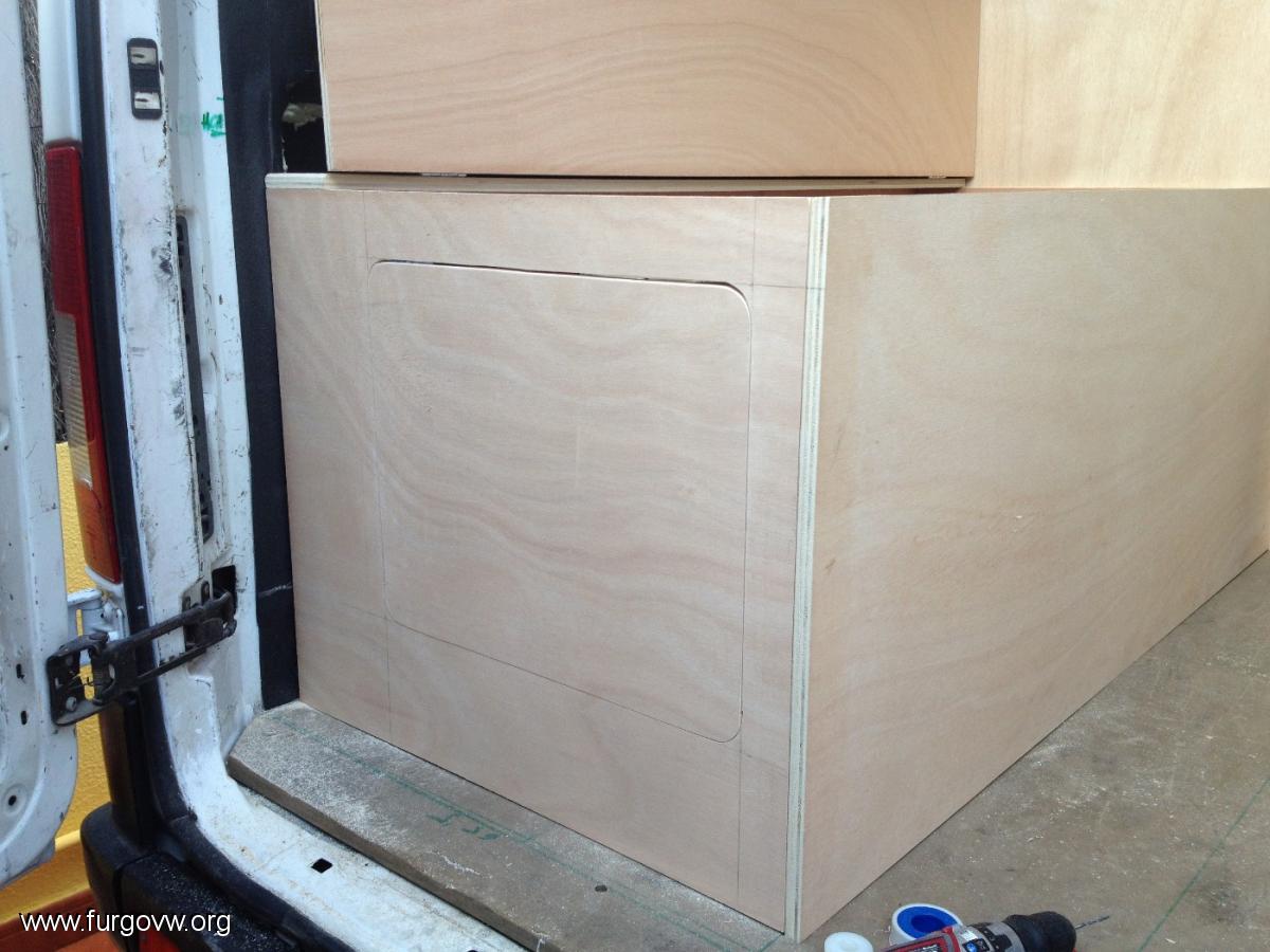

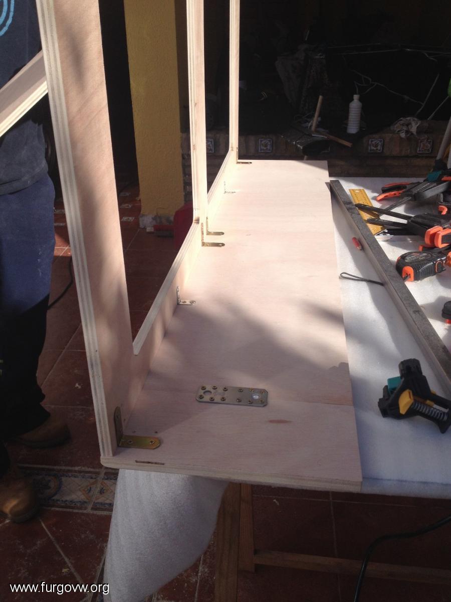

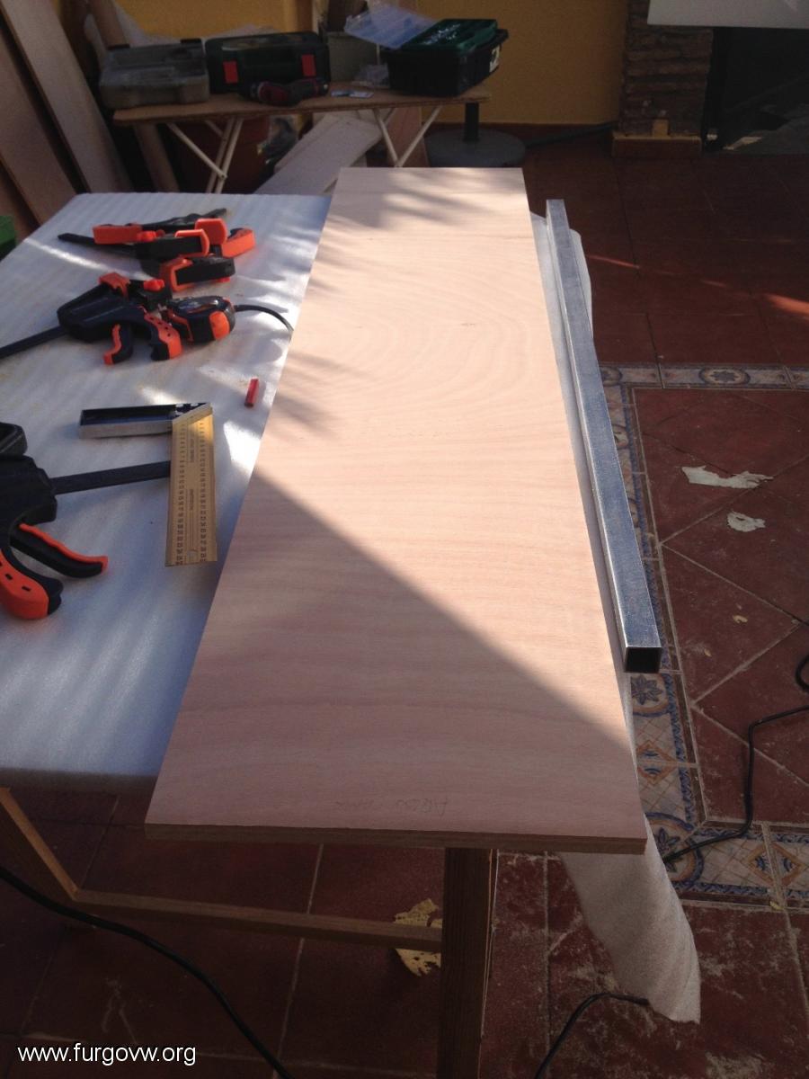

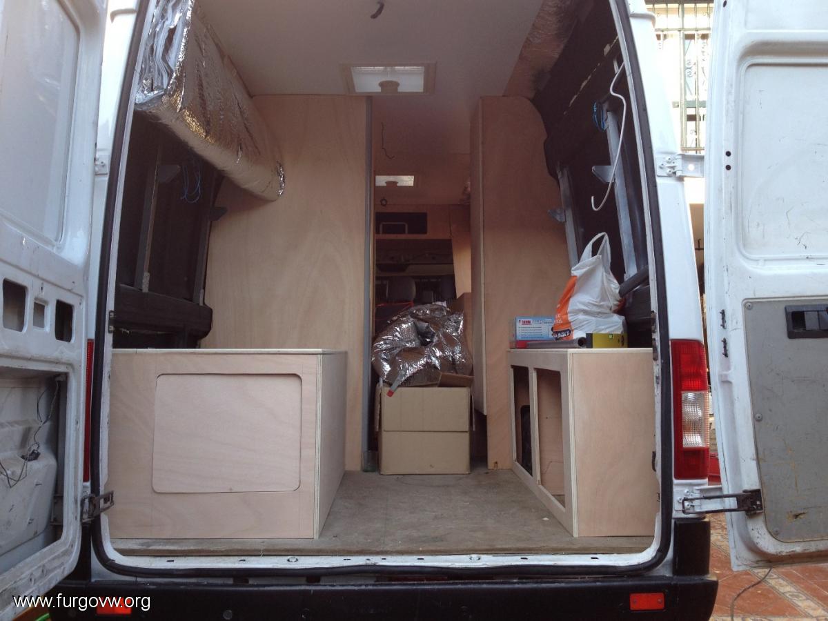

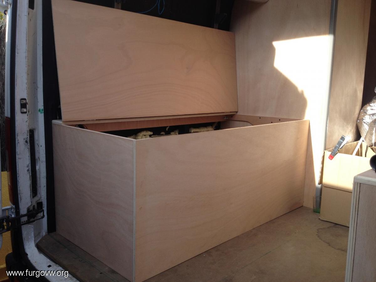

Este sabadito ha tocado los arcones traseros, la verdad es que estoy bastante contento de como han quedado, quedan pulir algunos detalles.
fotossss!!!

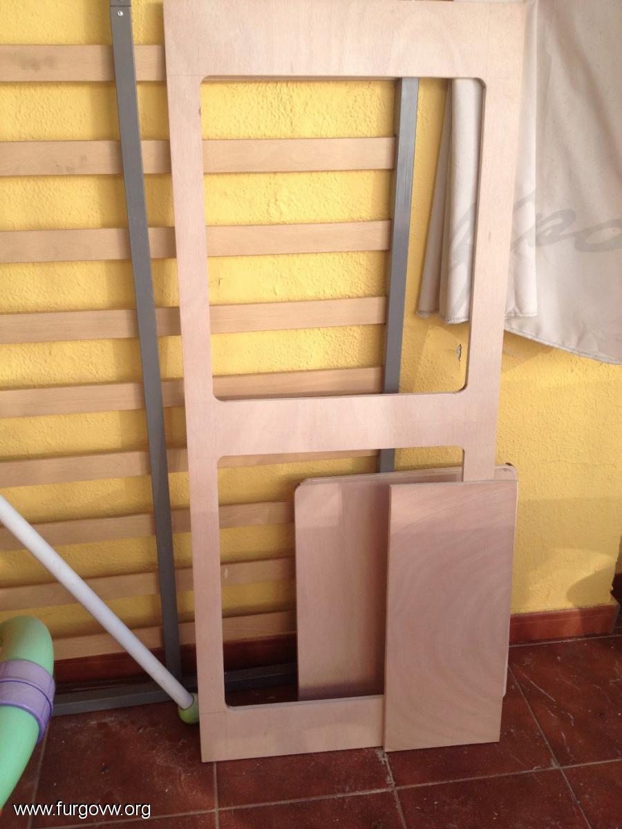

cortando las puertas.
fesaditas quedan mejor :)
le faltan las baldas y ponerle las puertas

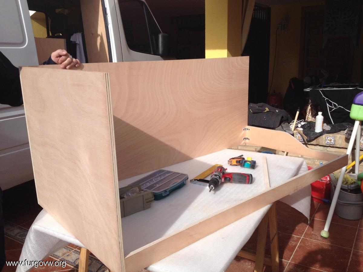

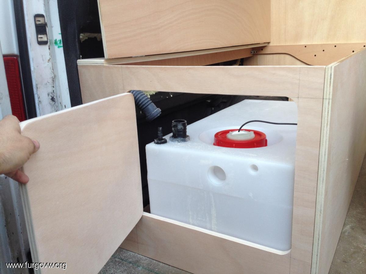

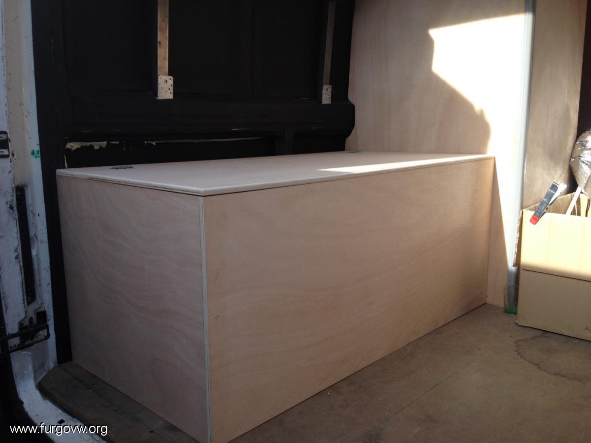

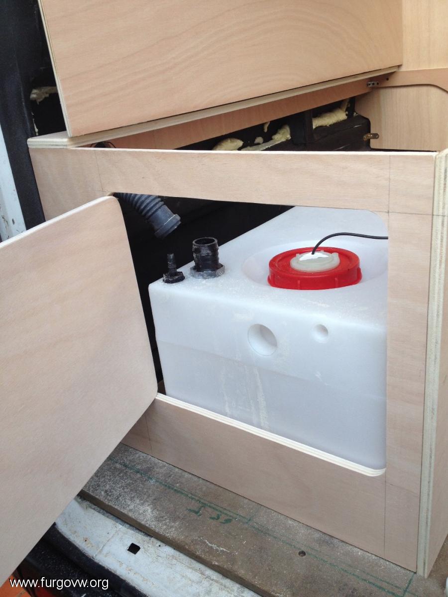

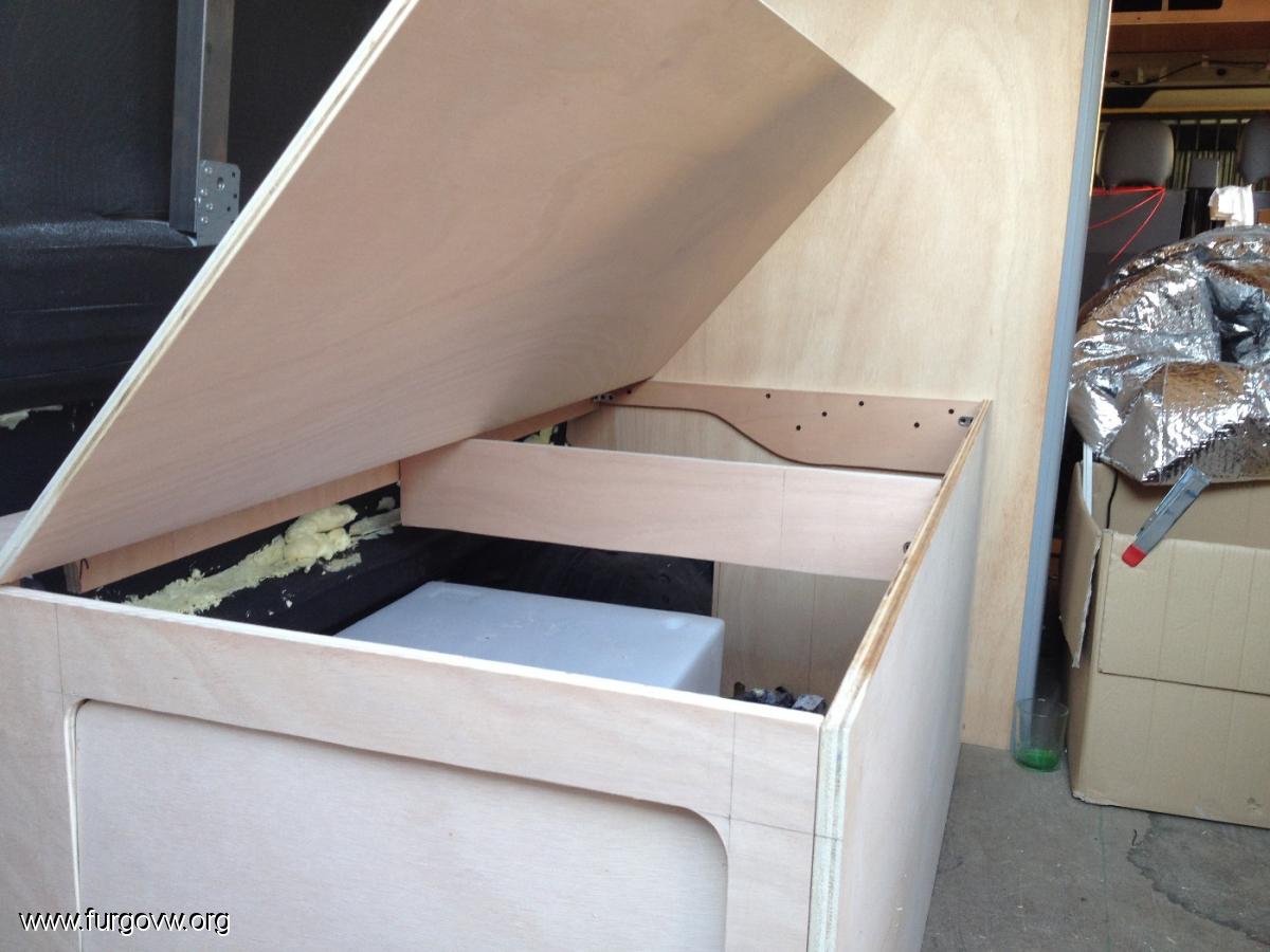

aqui va el arcón grande, dentro de él va la calefaccion y la instalacion de agua.

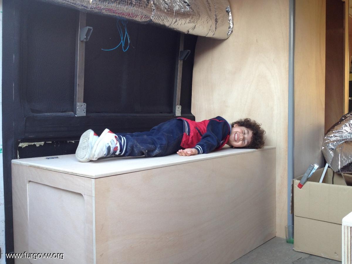

Alguna vez tiene que venir bien tener a mi sobrino liandola en la furgo, se sentó ahí y me dió la idea de que ese arcon puede ser perfectamente una cama cuando no tenga montada la cama de abajo, que la idea es no llevarla montada casi nunca, asi que de fábula!!!!
y así se ven!!

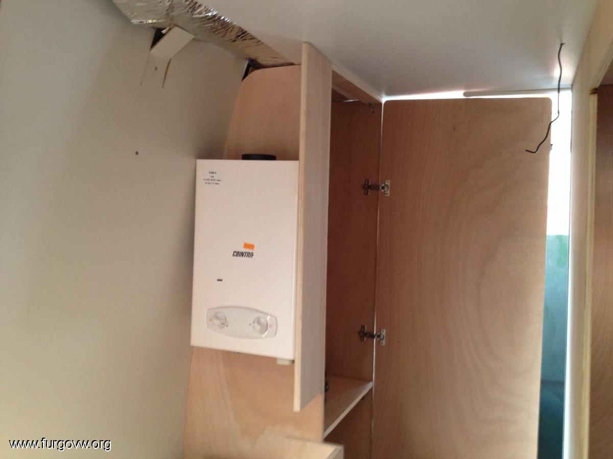

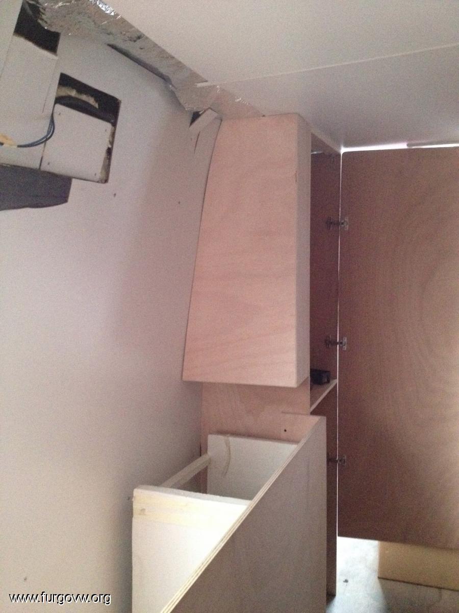

Ahora con el mueble del termo que no tiene gran historia la verdad, falta hacerle la puertecita para tener acceso a los mandos.

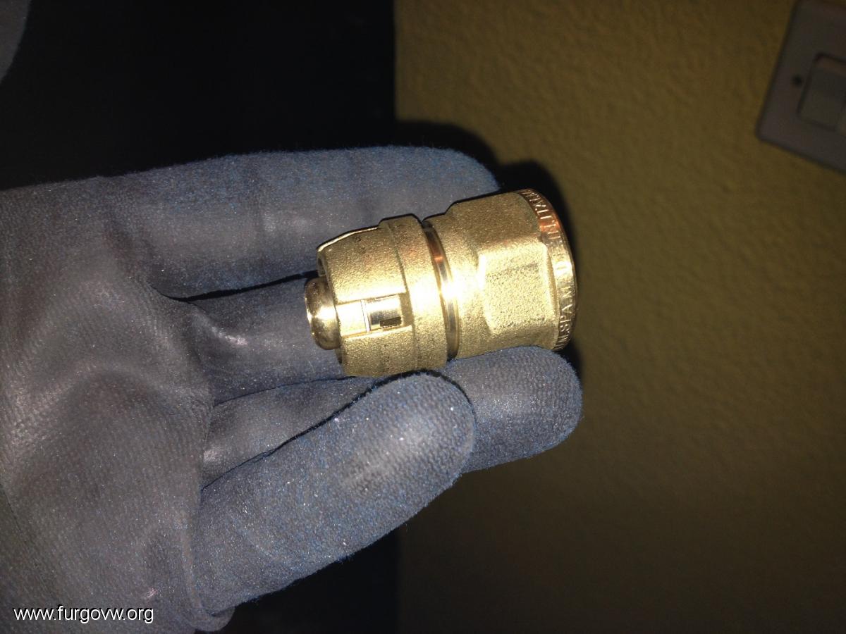

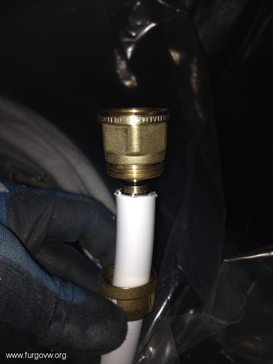

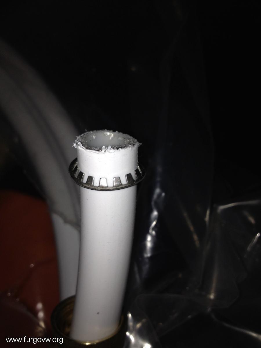

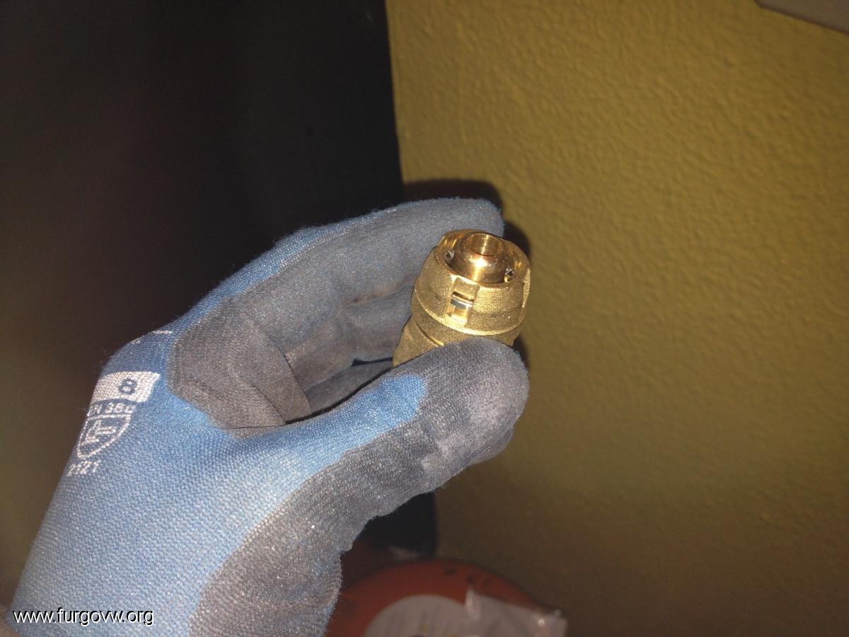

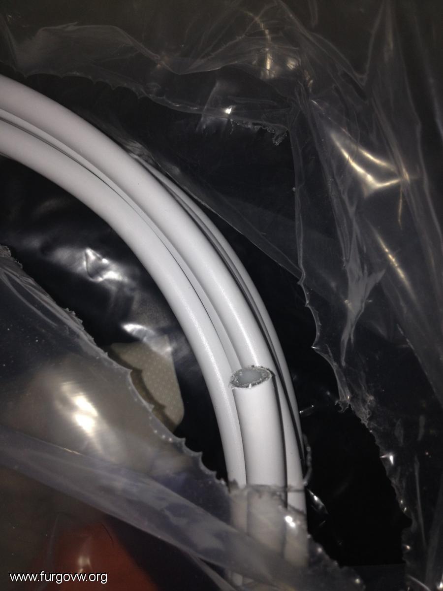

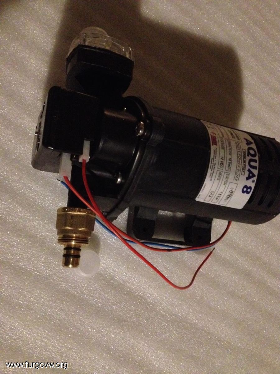

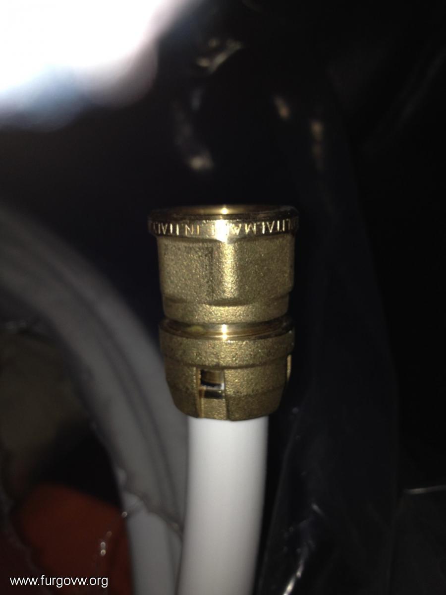

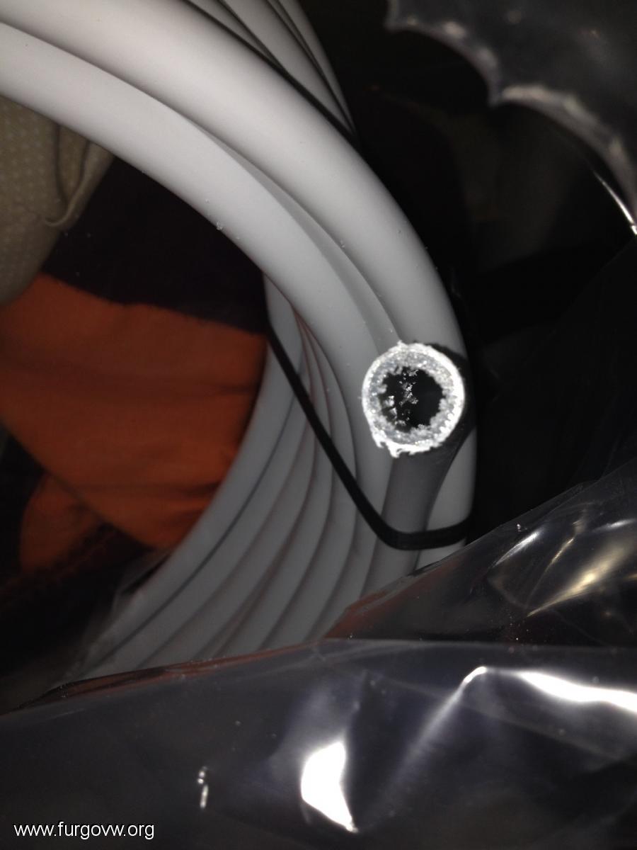

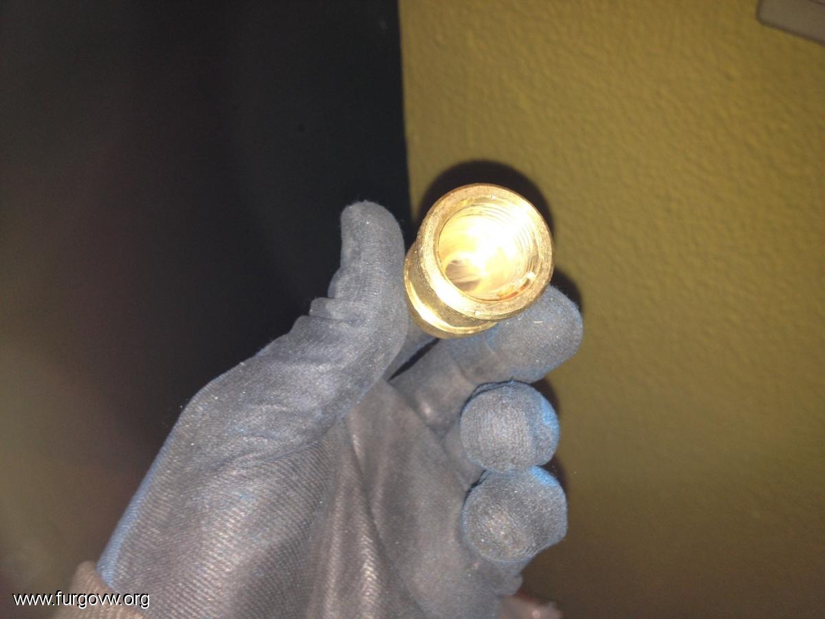

Y como lo prometido es deuda, aqui van las fotos del sistema que voy a montar de agua en la furgo, es barato, muy resitente y se maneja bastante bien, lo compré en bricomart.
esta es la tubería, es muy flexible y resistente, el rollo me costó unos 15€

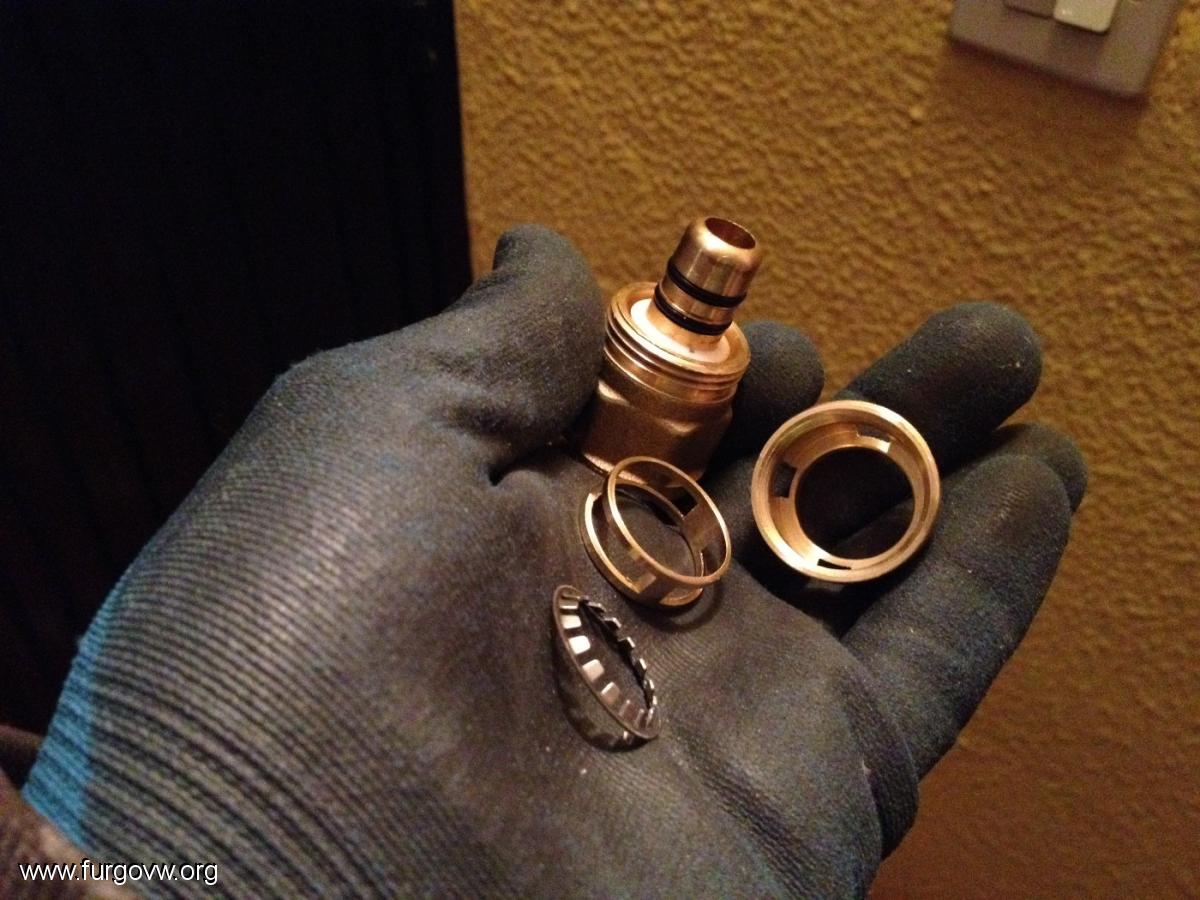

este es uno de los racores que se utilizan, son de media pulgada, asi que viene perfecto para toda la instalación del conjunto ya que todo es de esa medida. Van desde 2€ a 4€ el mas caro.
aqui vemos como queda en la bomba de agua.

EMRIC
este tipo de racords existen en plástico, deben ser mas baratos y como no han de aguantar presión también podrían servir
ESERO
Buen trabajo, esta quedando fino.  .palmas .palmas .palmas
Lo que te han dicho de los racores lo comparto, los plasticos son bastante mas baratos, el sistema y la manguera me gusta, parece buen material.

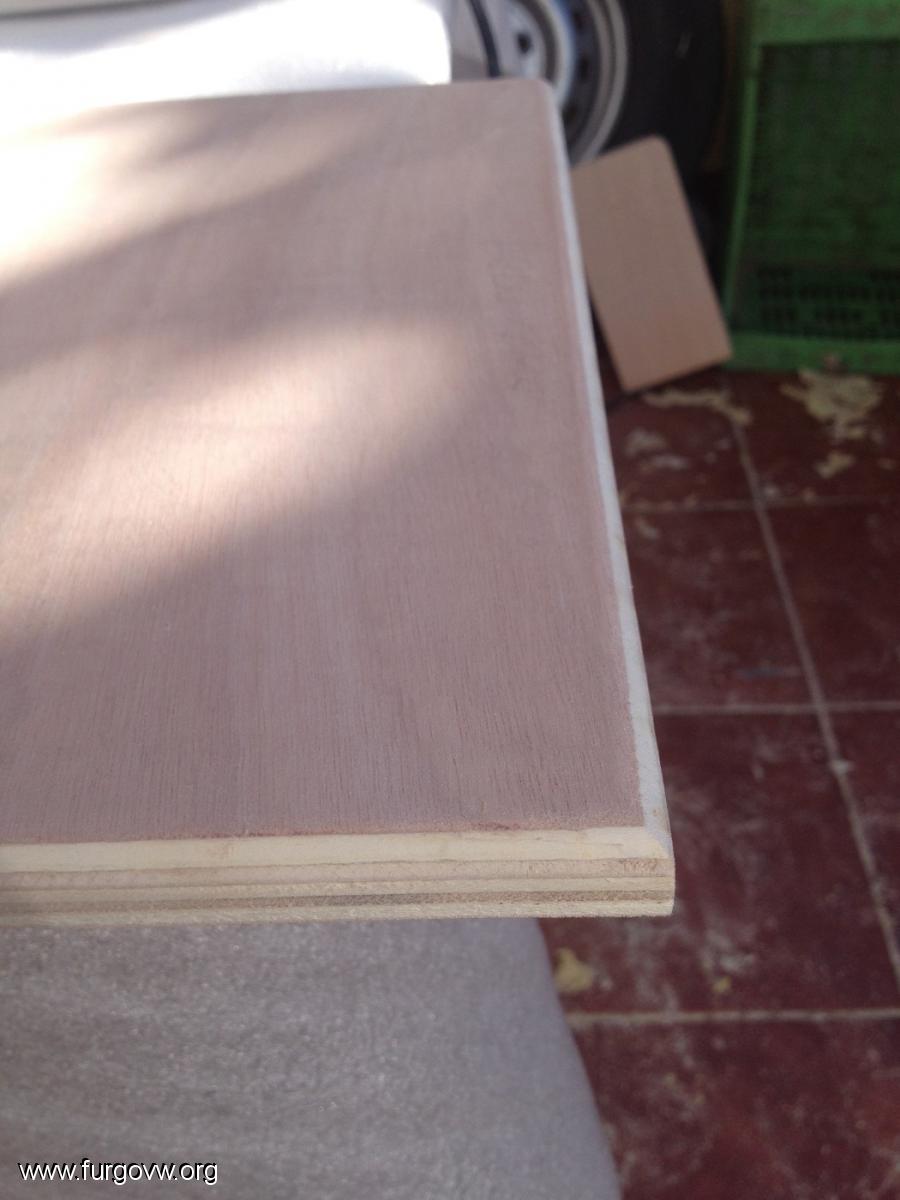

Si vas a pintar creo te queda mejor quitar tanta escuadra y poner tornillos pasantes, quedan mucho mas fuerte los muebles, incluso aunque barnices tapando las cabezas con la pasta del color adecuado ni se notaran los tornillos.

Borgamfreeman
Cita de: EMRIC en Enero 18, 2015, 21:58:25 pm
Seguro que si, pero en la fontanería soy bastante negado y no tengo mucha idea de la variedad que existe, asi que me tengo que fiar de lo que me diga el dependiente  ;D
Un saludo y animo.
Muchas gracias, me alegro que te vaya gustando!!
La verdad es que una de mis preocupaciones era que al sellar las imperfecciones o agujero de tornillos se notase, por eso tanta escuadra, pero la verdad es que me acabas de abrir un mundo nuevo, jeje, porque hay algunos muebles que no veas si tengo que darle vueltas para poder poner la escuadra para no ponerle tornillos que despues se pudieran ver!

Usa tornillos largos 40-50 y cabeza de 30 o 35 y previamente pasa una broca mas fina que el tornillo elegido, metes la cabeza 2-3 mm en la madera, suficiente para que luego no se caiga la pasta, con la misma presión del taladro ya lo haces, no avellanes para que luego los puntos de pasta sean mínimos, como mucho avellana un poco con la misma puntera de atornillador.
Si en algún punto crees que hace falta una escuadra se la pones, pero veras que no es necesario.
