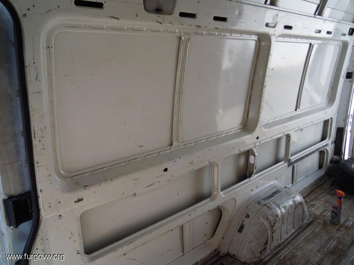

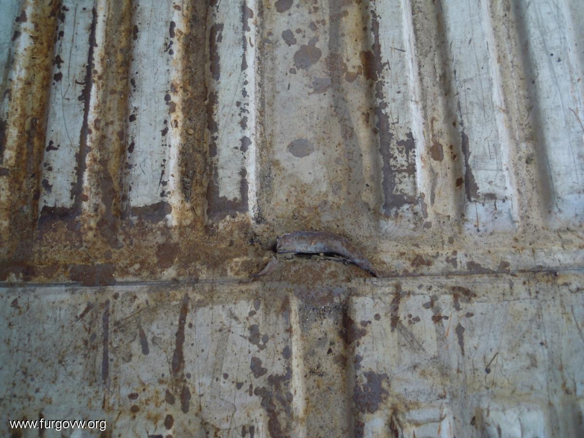

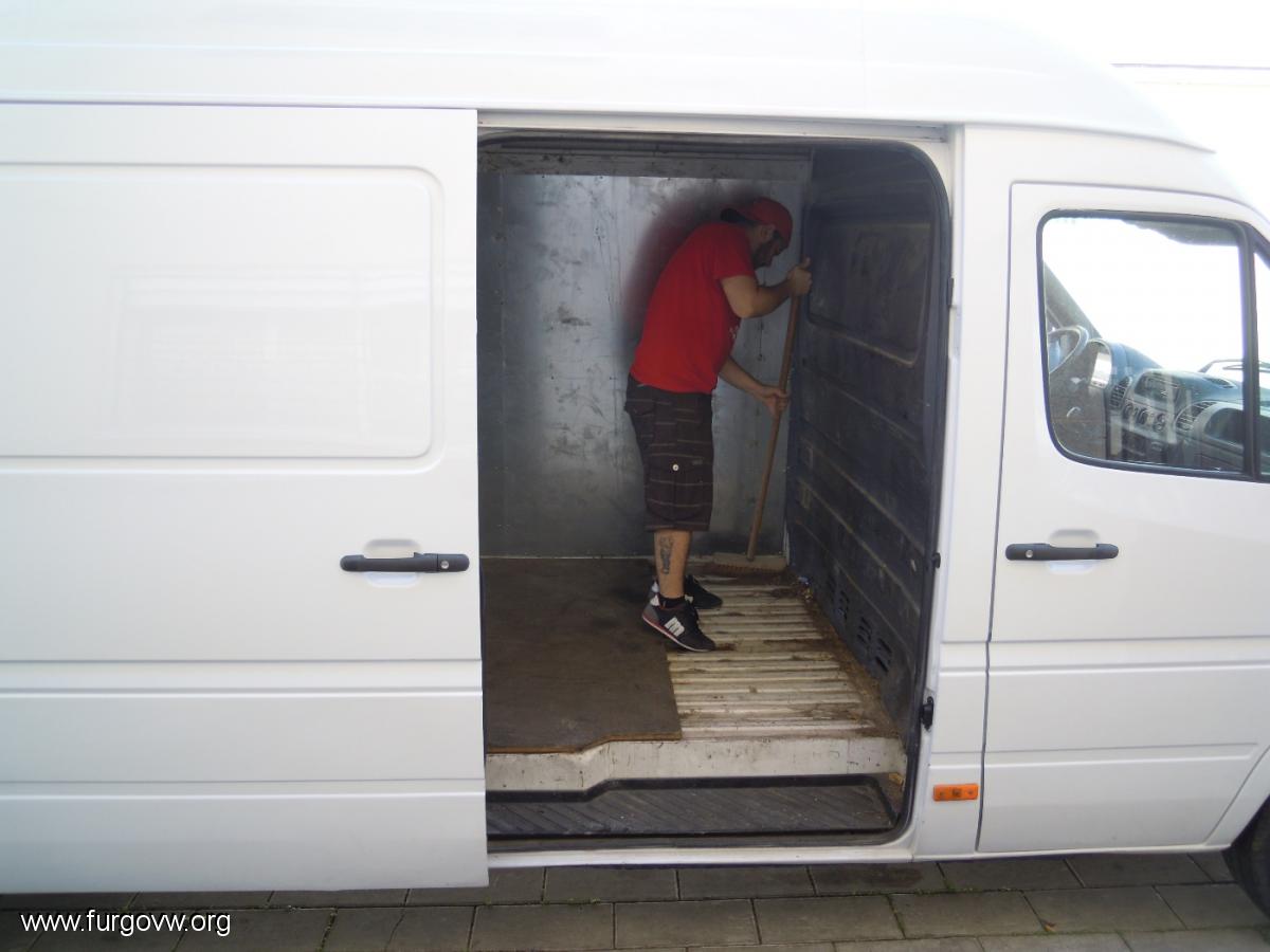

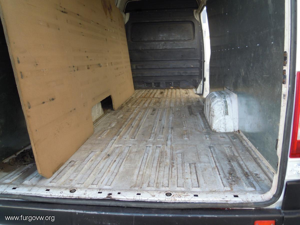

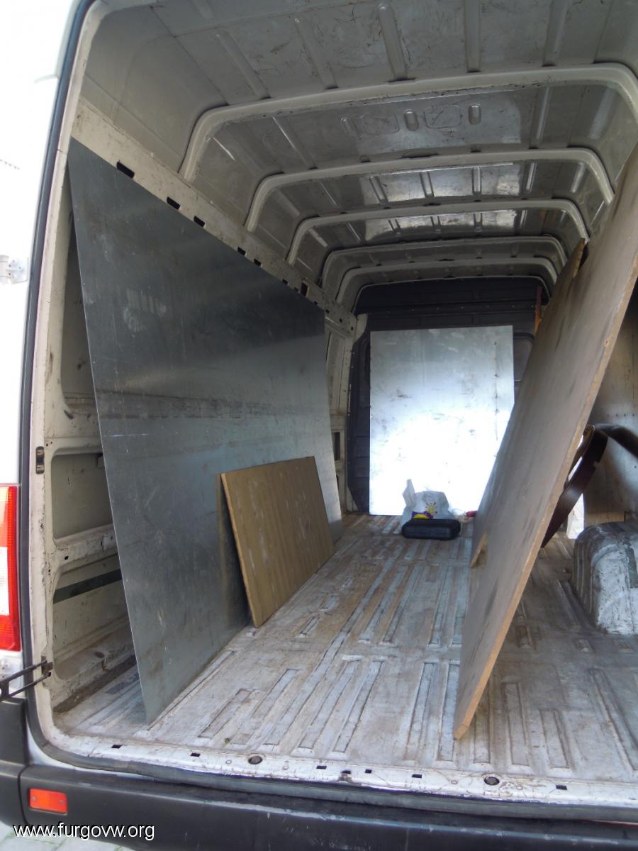

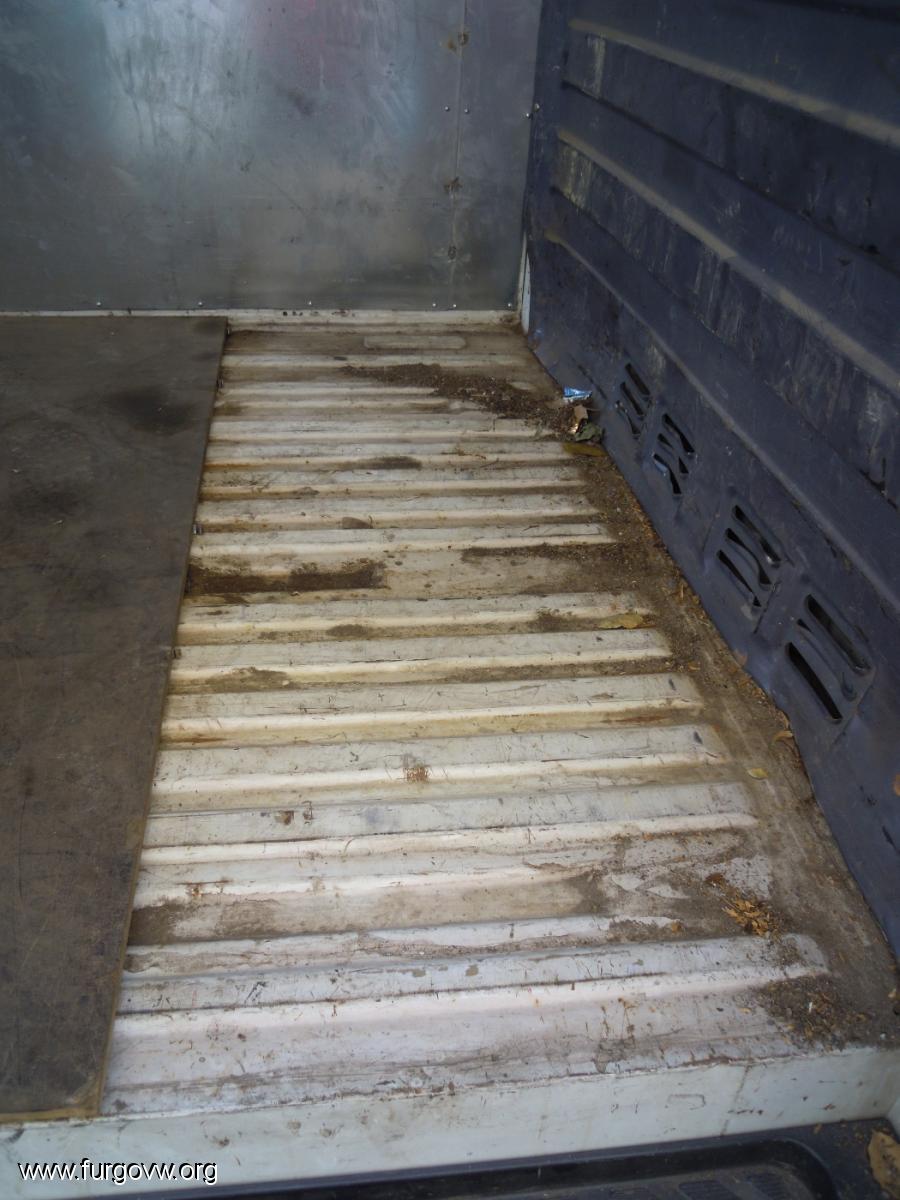

bueno compas, con los ratito que voy sacando lo que estoy haciendo es pegarle un megalimpiado, que no veas lo que esconden debajo  :o
barriendo un poquillo !!!
que no veas como está
con esto me pondré mas adelante, una vez que este limpia!
he descabellado el forrado de chapa que tenia, que no veas como pesaba y pa la chatarrería!!! jejeje (20 eurillos que me han dao para, por ejemplo, poliespán)

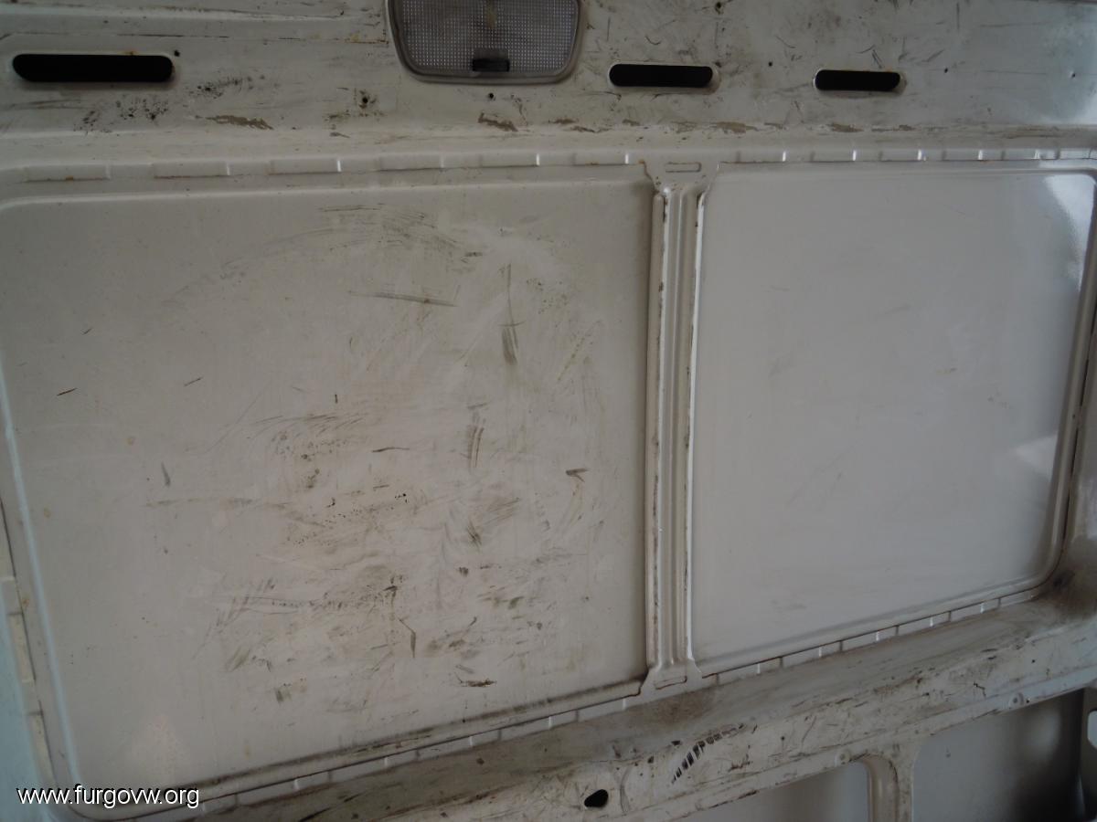

aqui un panel limpio y otro como de m..... ;)
y apoquito a poco se va limpiando el lateral, estoy usando desengrasan kh7 y va de fábula!! la limpieza esta siendo un poco superficial para quitarle lo mas gordo, ya que los trapos se ensucian en ná, cuando todo lo gordo este quitado la limpiaré mas exhaustivamente !!
