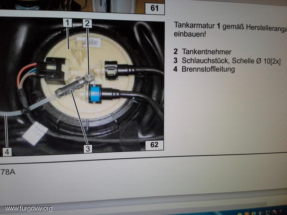

Si lo vas a montar con espadin puedo ayudarte. Ya he montado algunas y todo es ponerse. En cuanto a la Itv. Ellos no te verificarán si has conectado o no lo del espadin. No te agobies por eso. En mi caso no han abierto la tapa del aforador en ningún caso. Solo verifican los bajos de la furgo para comprobar que no haya nada mal fijado que pueda salir volando.

Yo te puedo recomendar, que, en la medida de lo posible, pongas el espadin y no hagas modificación en la instalación de gasolina original de la furgo.
javi979
+1
Yo también te recomiendo el espadín.En el aforador de la sprinter puedes tomar el gasoil de dos formas, con el espadin, o añadiendo un tubo a una salida adicional que tiene el propio aforador. En la siguiente foto (del pdf) puedes ver el aforador con el espadín instalado, y sobre el, entre los numeros 1 y 2 está la toma adicional donde se podría también instalar  la de la calefacción (de hecho yo creo que debe de ser la que utilizan para montarla en fabrica)
Si me pasas tu correo te mando el pdf.

Yo tambien pienso que el espadin es mucho mejor, lo que pasa es que como tenia que bajar el deposito pues se me quito de la cabeza ya que lo tenia que hacer en mi casa, ahora que voy a ir al taller de mi amigo puedo decirle lo de bajarlo y hacerlo con el espadin, a ver que decidimos. Javi mi correo es borjabm_84@hotmail.com
