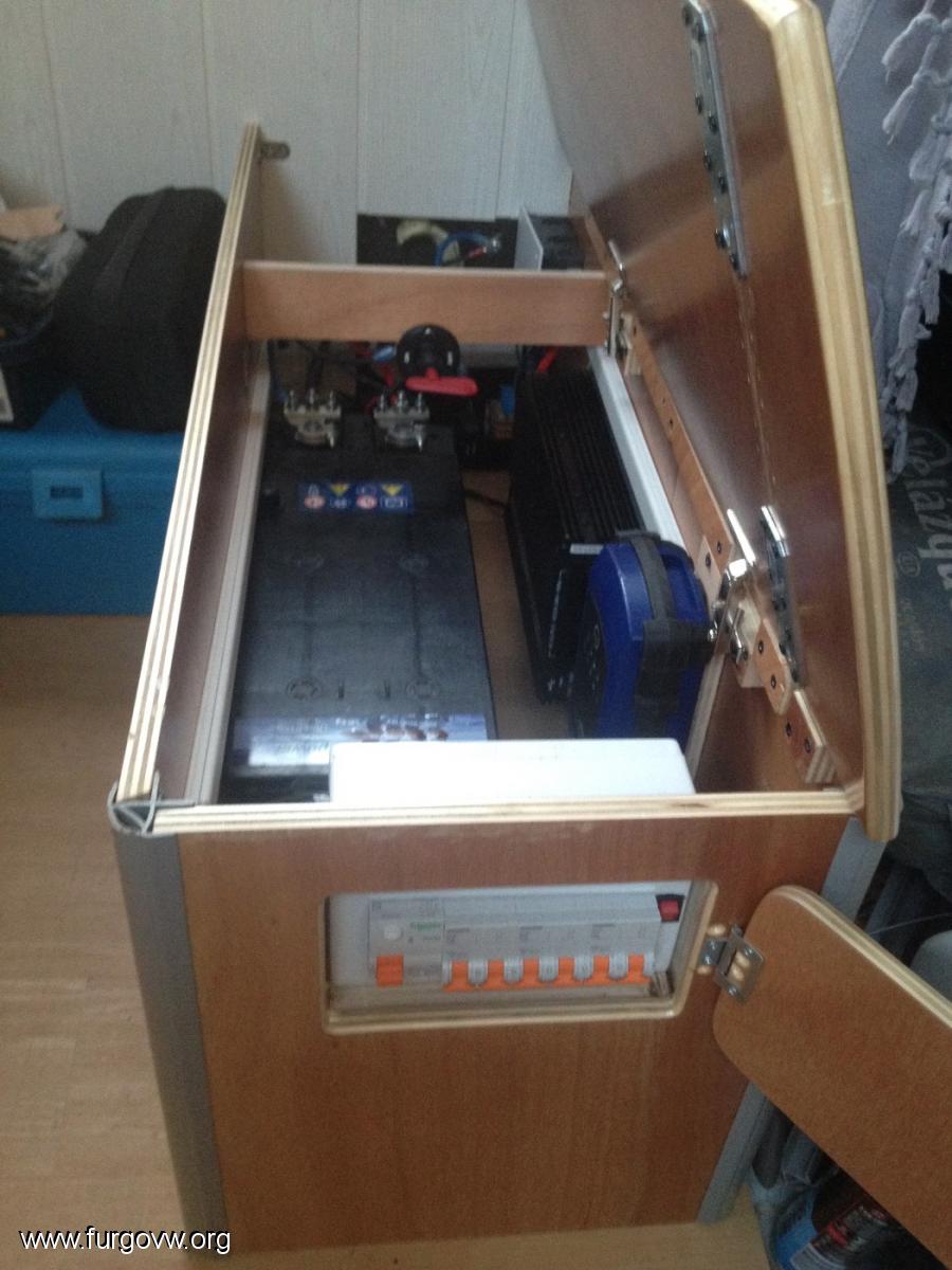

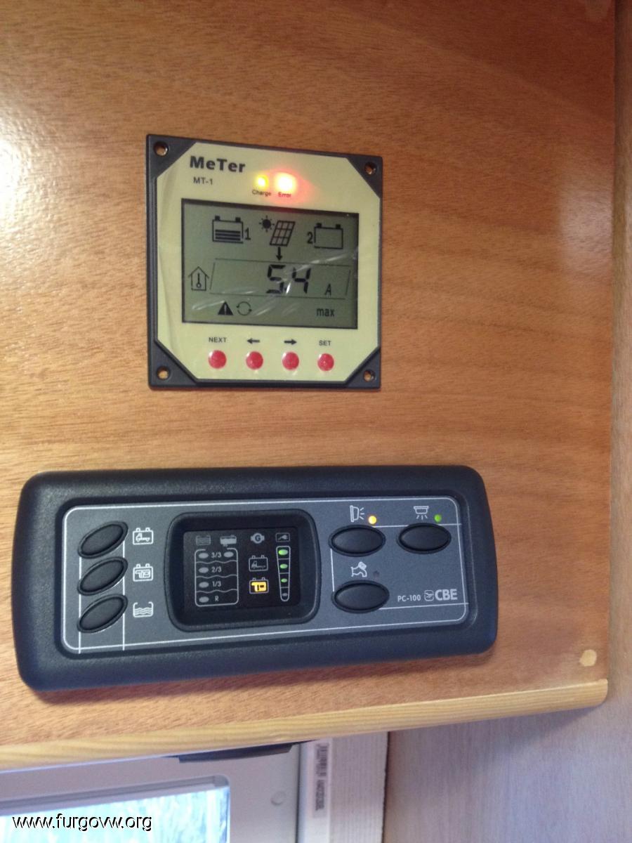

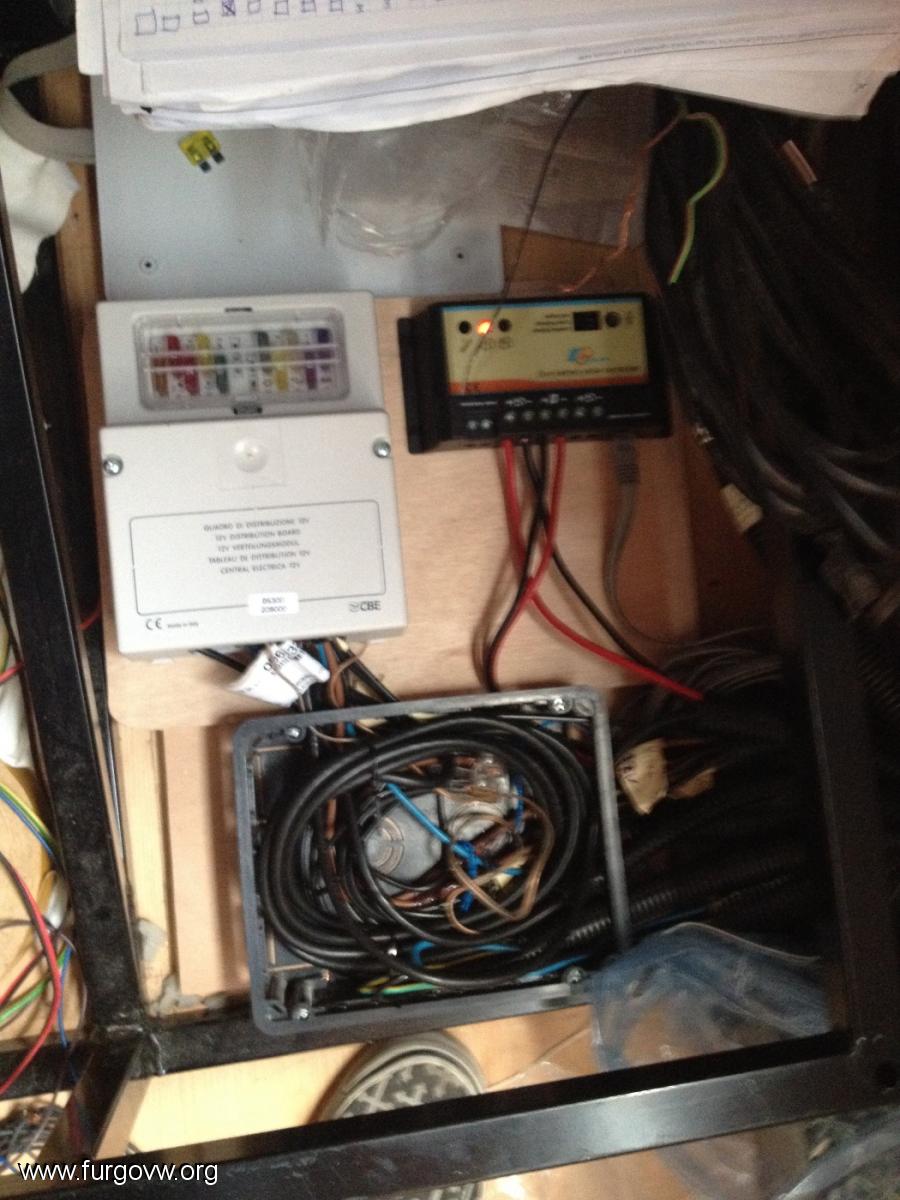

MUY BUENAS A TODOS/ASLlevo un tiempecillo desaparecido y he estado haciendo cosillas en la furgo, he terminado la instalacion de agua completa de la cual no tengo fotos, ya las haré y las subiré, tambien he terminado la instalación electrica a falta solo de poner alguna toma de 12v o alguna luz, pero lo mas importante que es la centralita y placa esta todo ok!! .palmas La instalacion de gas vienen este miercoles a hacerla. Decir tambien que ya tengo el certificado taller y el certificado electrico y este miercoles tendré tambien el certificado de gas!!!
hoy voy a pillar la ventana del porton trasero y cuando me llegue colocaré la de la puerta corredera y esta, para empezar de una vez con la HOMOLOGACION!!!!!!!!!!!! .panico
Bueno, aqui os dejo con algunas fotos de como va la cosa

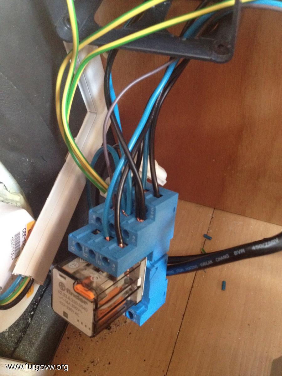

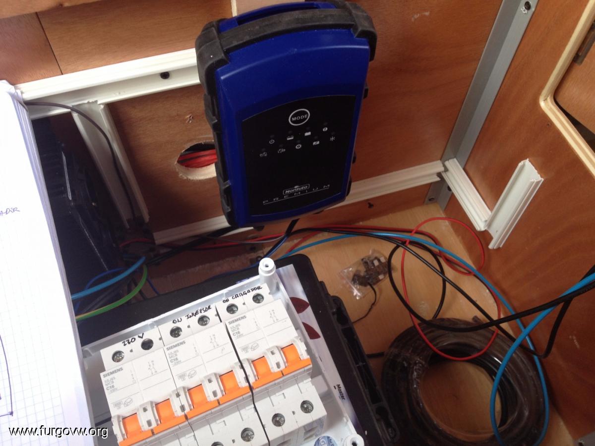

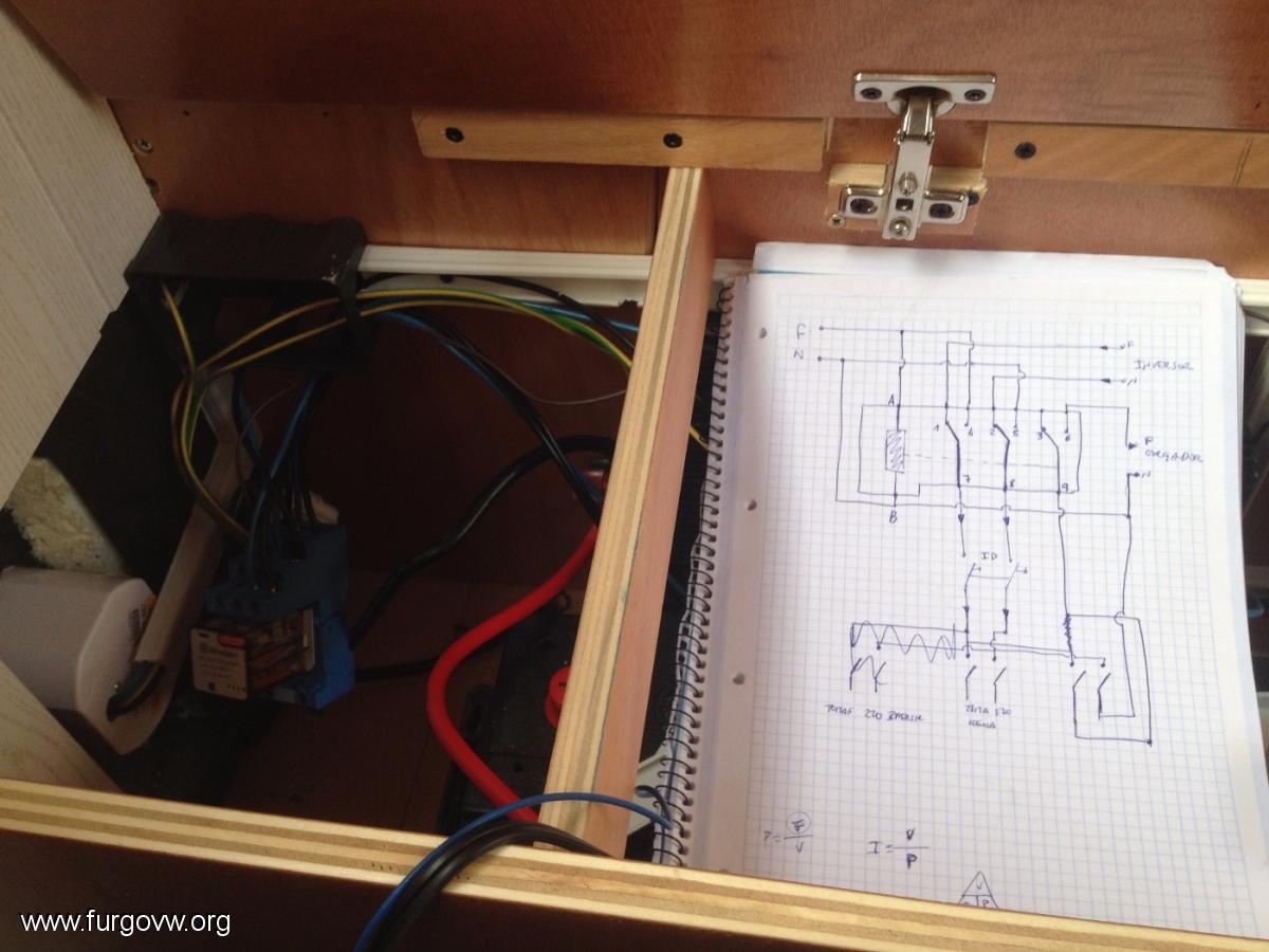

INSTALACION ELECTRICA:
este es el relé de prioridad 220v
el cargador de baterias

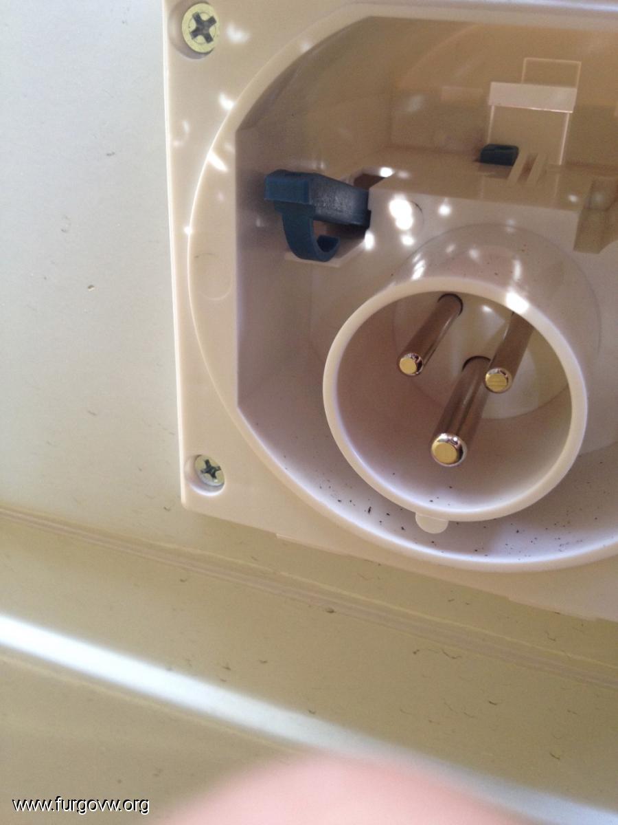

toma exterior de 220v
Esta es la conexion de la centralita y de la placa solar, estas no van el el arcon, estas van bajo el asiento.
aqui se ven ya las luces funcionandoooooo  .panico .fotografo
aqui ya todo conectado en el arcon, lo negro es el inversor. El inversor y cargador los he conectado a los magnetotermicos para poder controlarlos desde ahí y no tener que abrir el arcon.

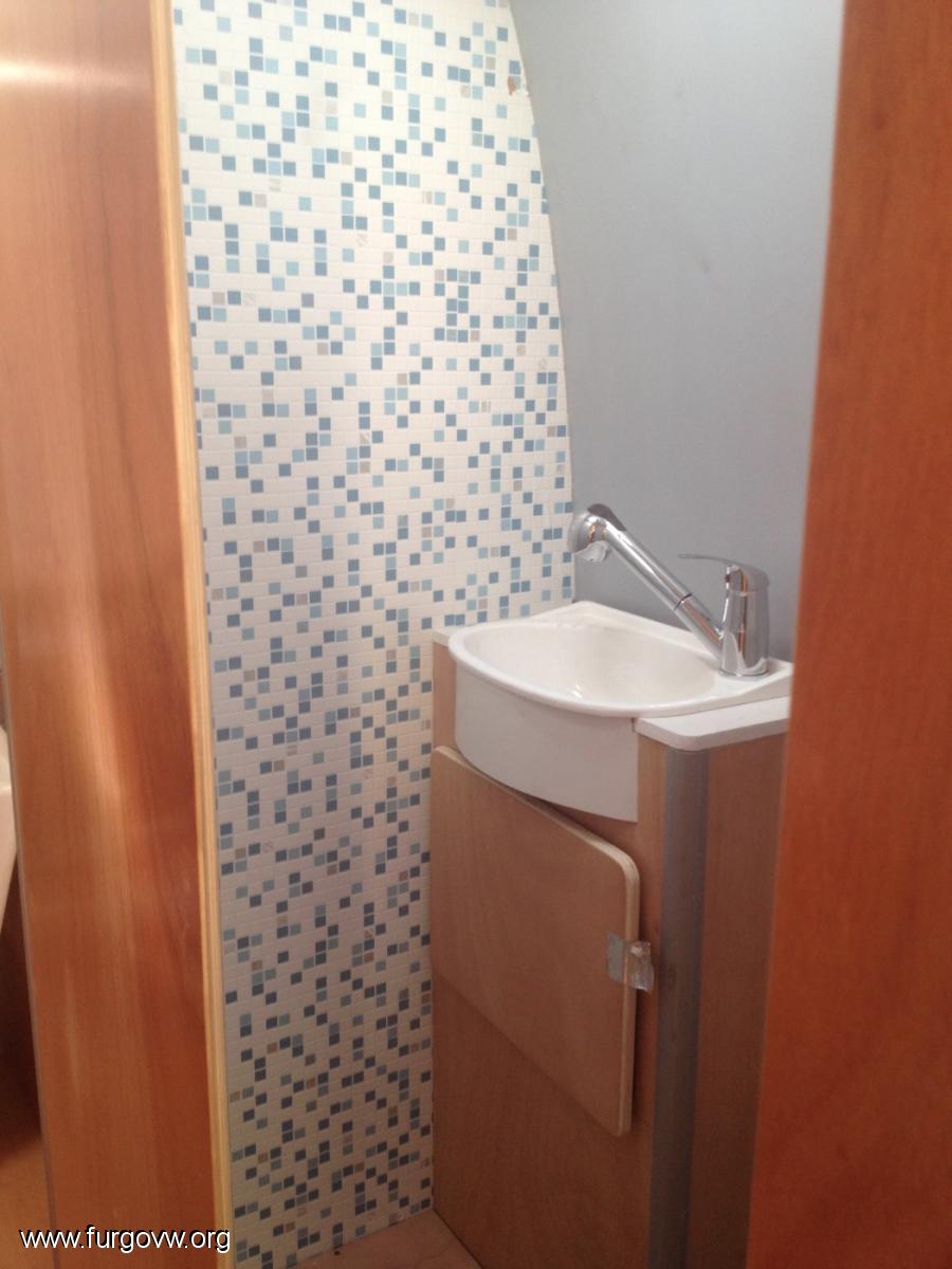

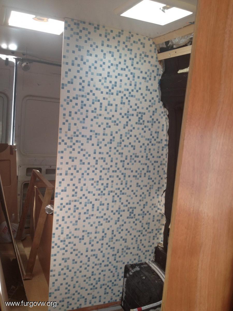

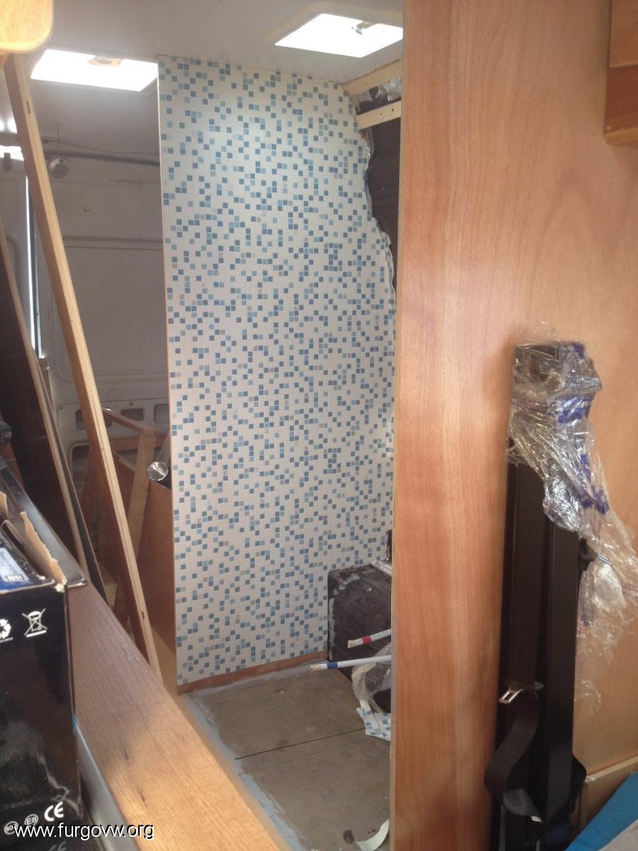

CUARTO DE BAÑO
Le he puesto el papel vinilico adhesivo al baño, voy a usar cortina finalmente, al papel le voy a dar por encima una capa de barniz marino, a ver como queda.

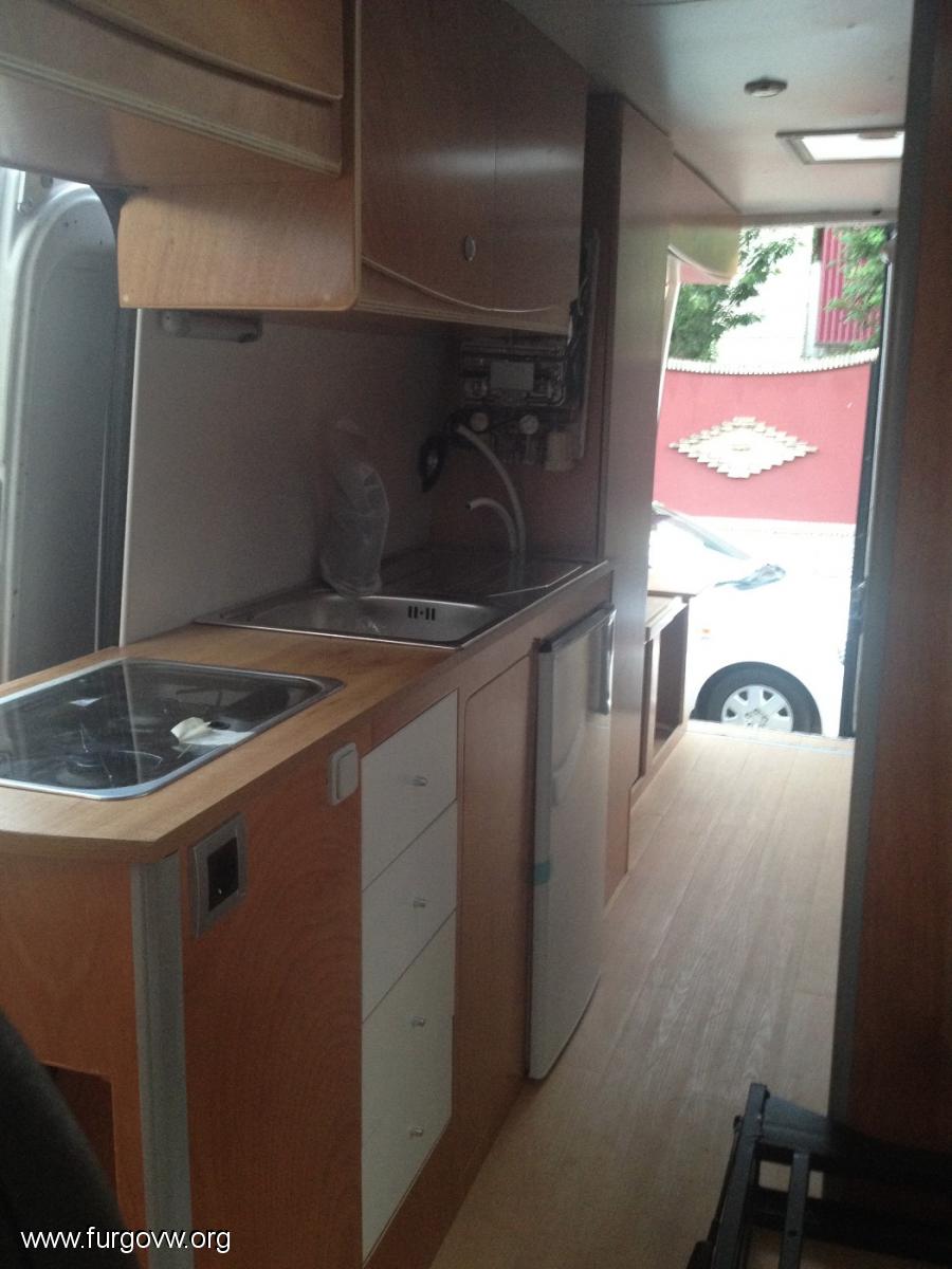

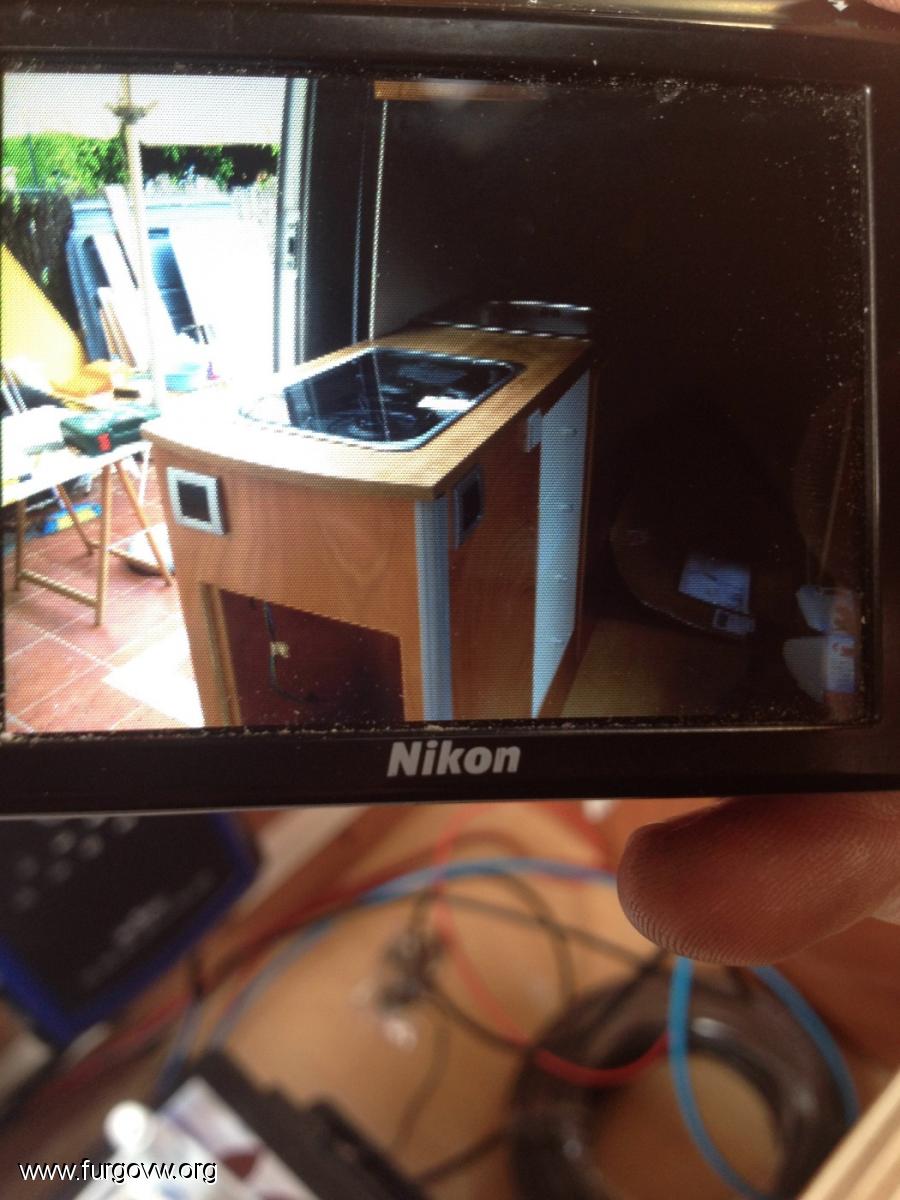

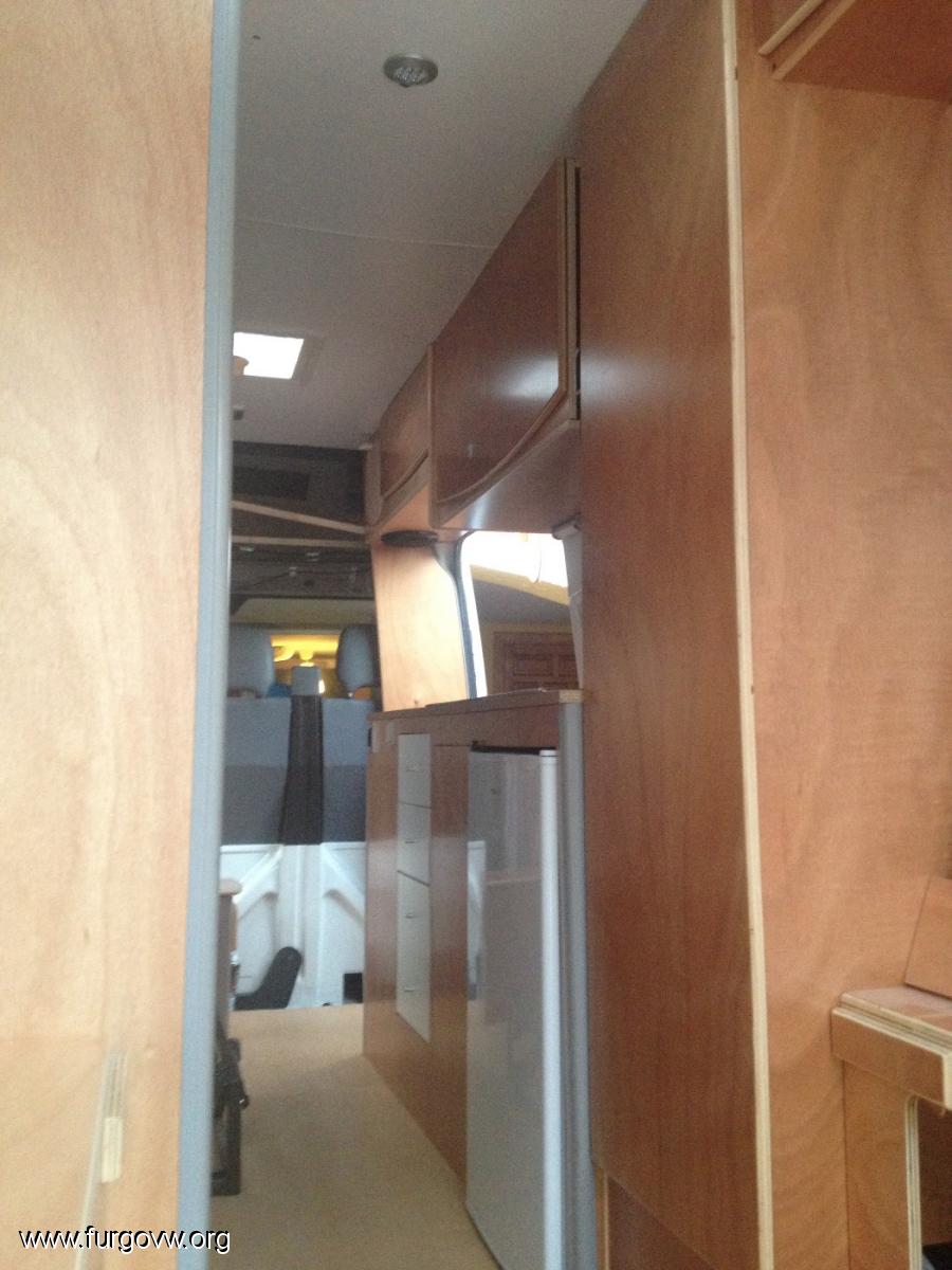

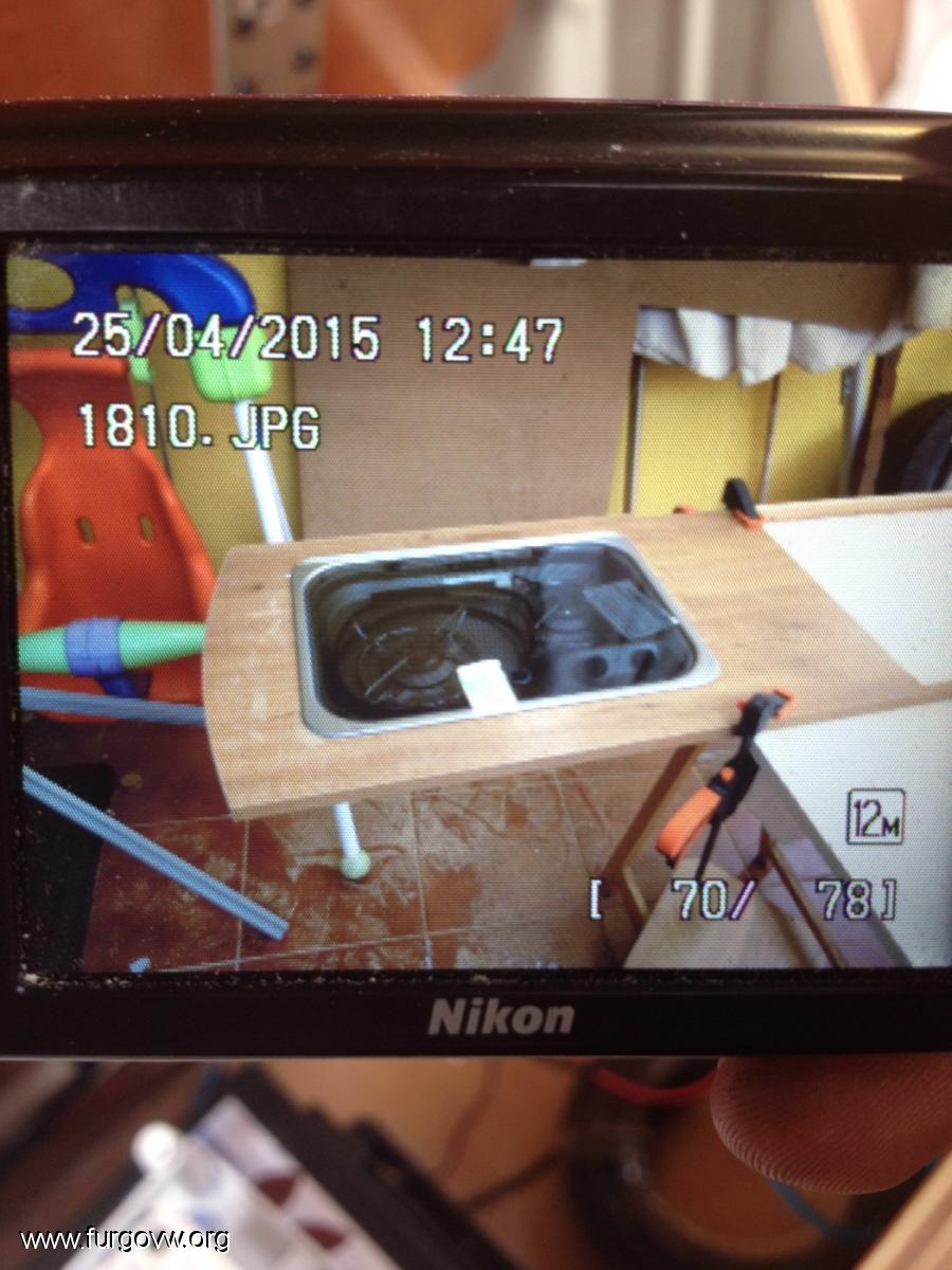

Aqui dos fotitos de la cocina, son hechas a la camara de fotos, jejeje:

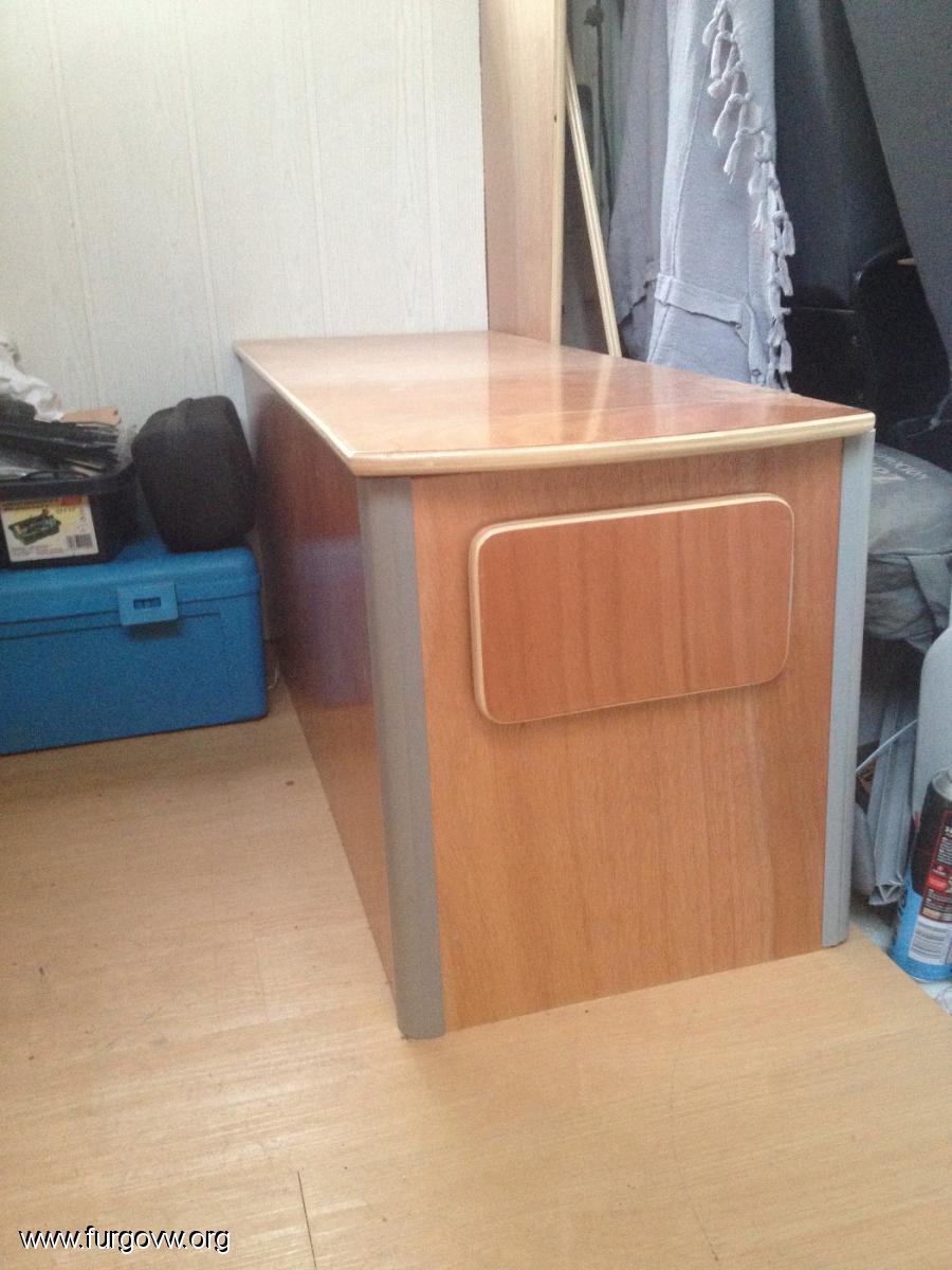

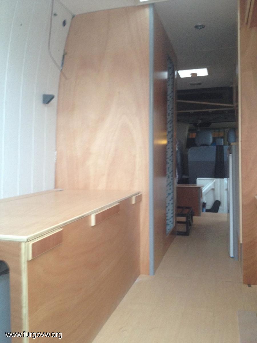

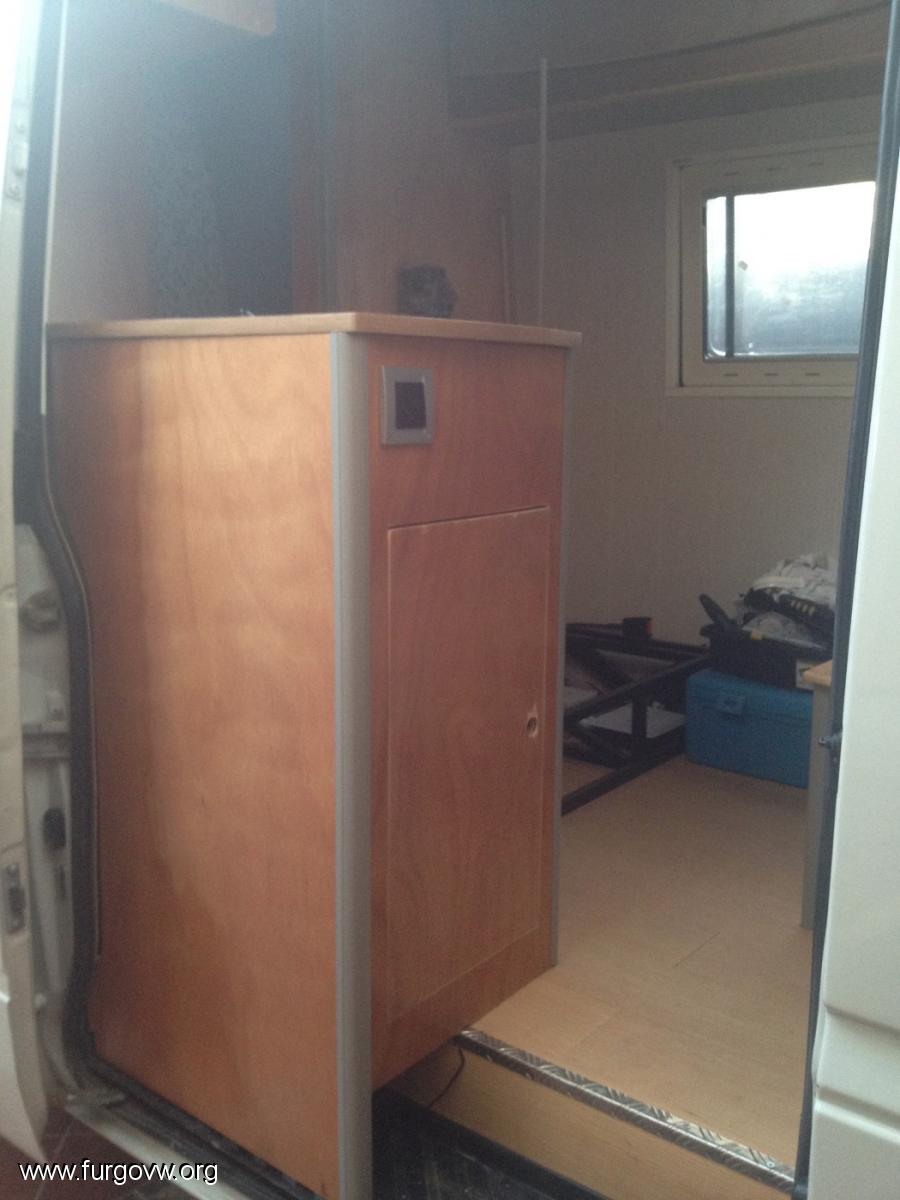

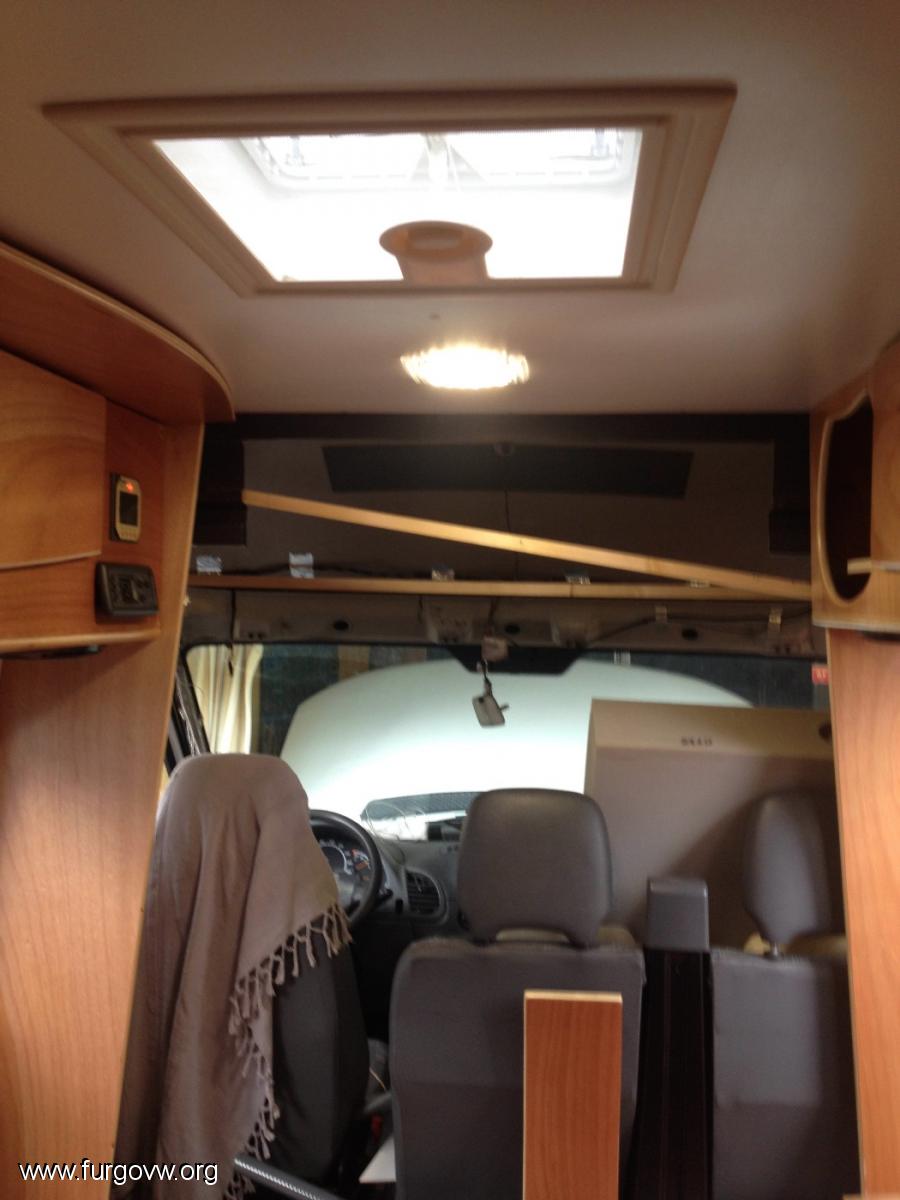

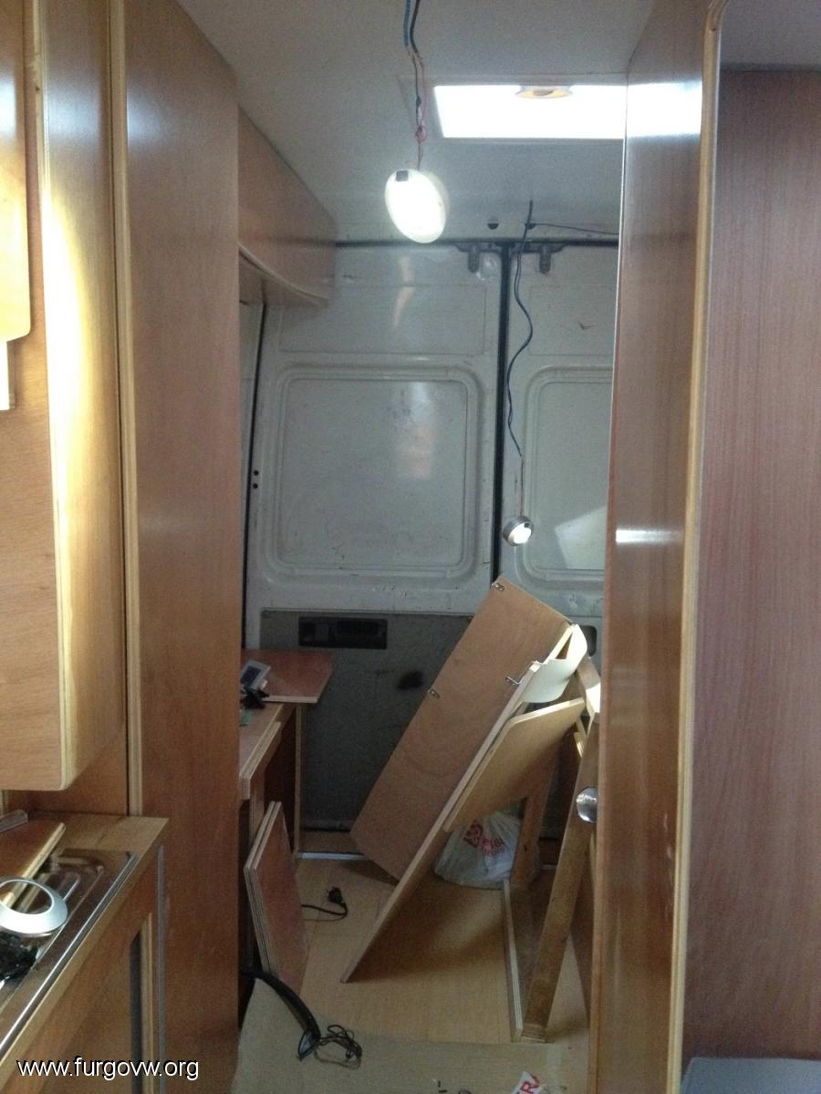

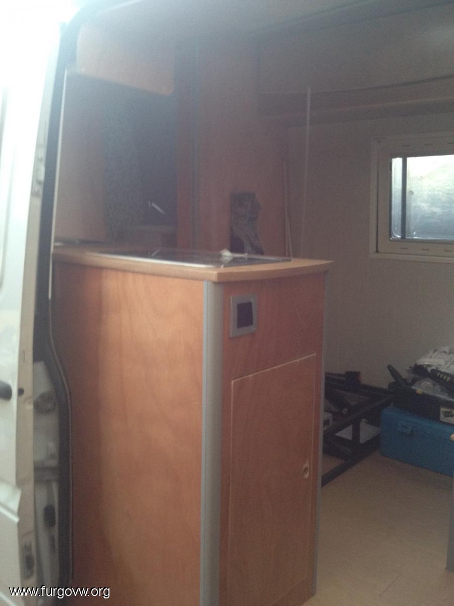

Y AQUI UNAS FOTILLOS GENERALES PARA QUE VEAIS COMO VA QUEDANDO.

Tengo una pregunta referente a la instalación de 220V. El Relé de "prioridad" imagino que es para elegir entre toma exterior (si la hay) o inversor/cargador, ¿no? ¿Dónde lo has pillado y cuánto te ha salido? Si no es mucho preguntar ...
