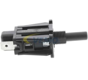

Con lo fácil que sería poner un interruptor como el de los Mercedes, que tirando del émbolo hacia fuera se desconectan las luces.
