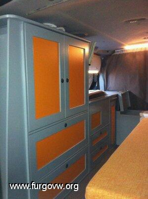

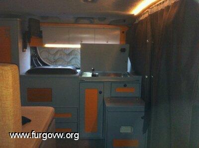

DIESISAN
El asiento es el de vw, es de 2 plazas, volcandolo hacia delante hago la cama. Tambien es verdad que la furgo es el modelo de batalla larga y da mas opciones.
Y lo del interior esq yo compre la furgo asi, pero con unos muebles viejos y feos (en mi preparacion puedes verlo) e ido haciendome todo yo adaptandome a la posicion de los asientos y los cinturones de seguridad.
