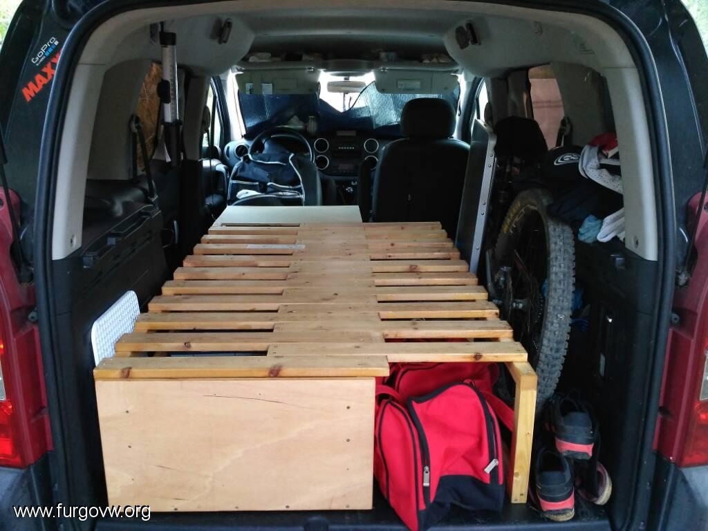

Ahi va lo poco que he hecho, es modo prueba ya que lo necesitaba ya, y he usado aglomerado, el definitivo lo hare con contrachapado.
Esta pensada para las salidas con la bici, queda una cama de 200x95, y queda hueco para la bici, tabla de surf etc..
A ver si poco a poco la voy mejorando.

Me parece buena idea, de hecho siempre me han gustado más las distribuciones de un arcón corrido lateral, más polivalente, que el arcón trasero.

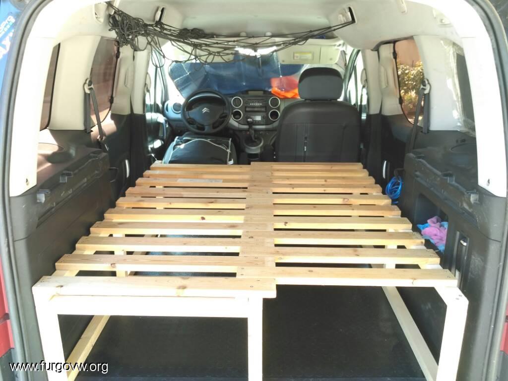

Añado las mejoras que he hecho para mi ultimo viaje de hace una semana por los pirineos 13 dias.
Ahora mismo lo tengo desmontado haciendo un cajon extraible ya pondré fotos.

Genial por tu parte, se nota muy fácil de mover y sobretodo ahorrar espacio gracias al ir "embutidos" ambos lados.
Gracias a tu idea original, modifique mi actual berlingo, acortando la cama y poder llevar la montura conmigo dentro.

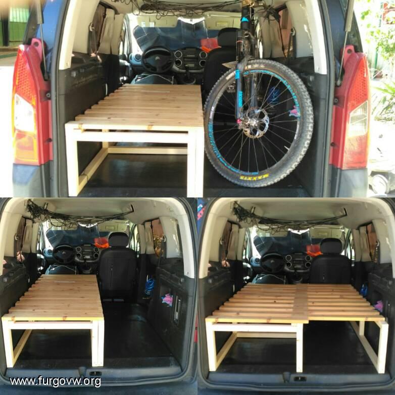

Ya con cajón extraible, ahora falta el cableado de la segunda bateria y colchon de espuma.

Yo tambien tengo una Berlingo pero la cama me queda mucho más alta y pierdes bastante más movilidad... cómo pliegas los asientos para que te quepa bien la cama? Echa una foto lateral cuando puedas :P

me gusta como va evolucionando.
