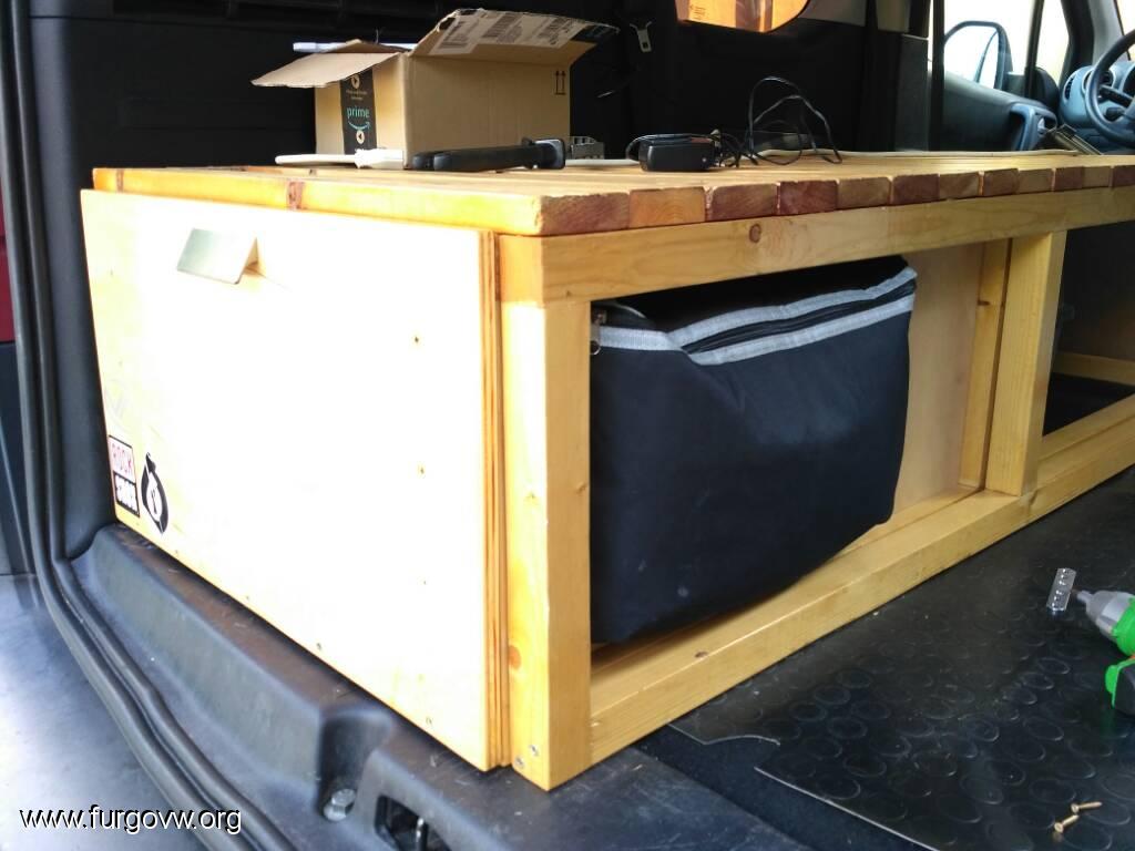

Yo tambien tengo una Berlingo pero la cama me queda mucho más alta y pierdes bastante más movilidad... cómo pliegas los asientos para que te quepa bien la cama? Echa una foto lateral cuando puedas
Con este ultimo mueble no llevo asientos, en las fotos del primer post con ese mueble si llevaba los asientos.

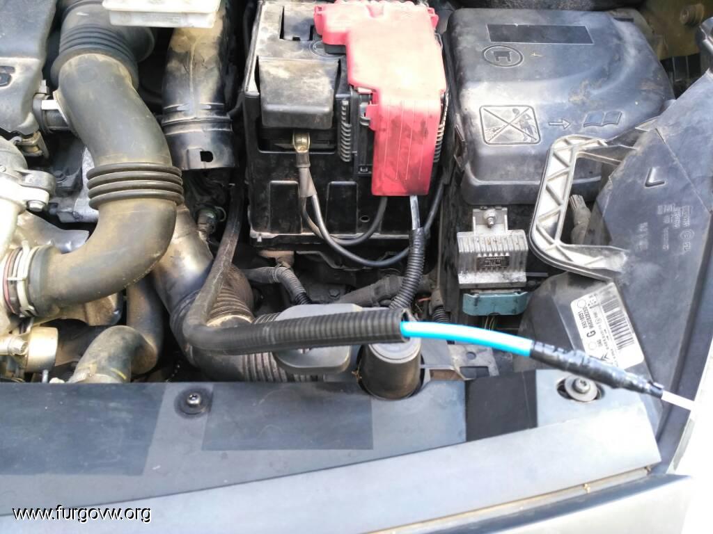

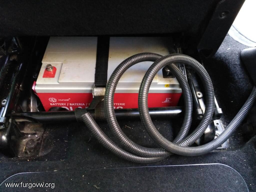

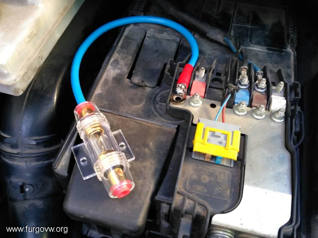

A por la instalación de la segunda bateria.
Bateria auxiliar de gel debajo del asiento.
Cable de 16mm pasado hasta la bateria principal.

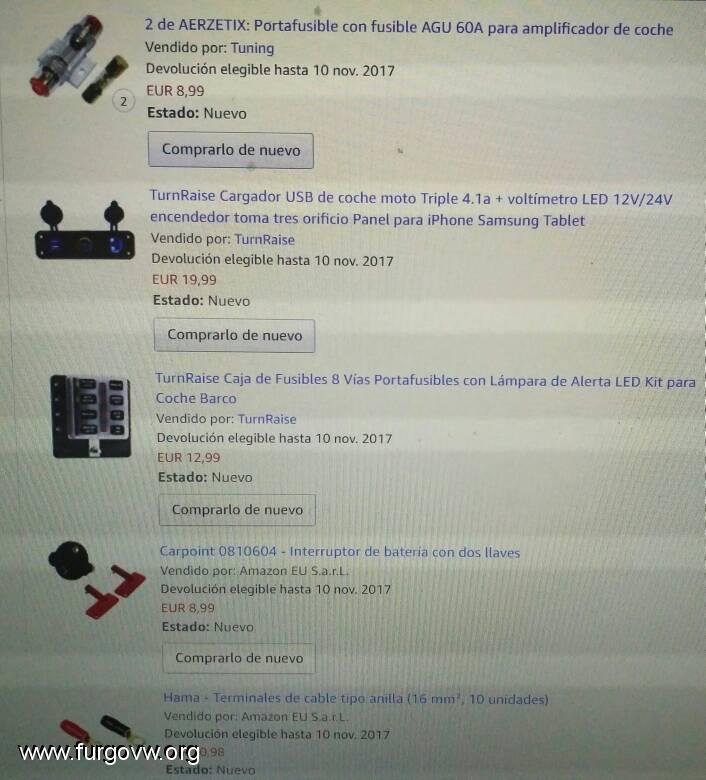

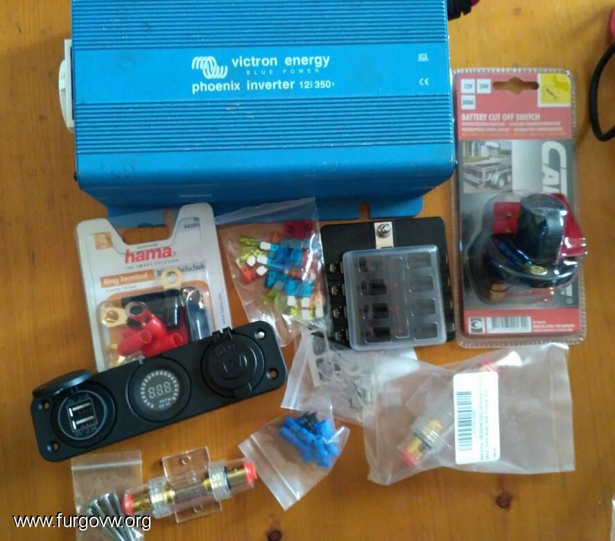

Es una instalación muy sencilla, no tengo esquema ya que lo hize sobre la marcha y alguno dibuje pero no sé donde esta.
Pero vamos es unir los dos positivos de las baterias, con un fusible cerca del positivo de la principal. También pasé el negativo desde la principal, ya que por la zona del asiento no encontraba una buena masa. entre medias de los positivos he puesto un desconectador manual (no uso rele) del desconectador manual a la caja de fusibles y ya de alli a las luces, usb y demás.
Esto es lo que compre, más el cable de 16mm.

Al final si he encontrado masa debajo del asiento cualquier tornillo lo estaba mirando mal asi que te ahorras tanto cable y hacer el agujero mas grande, aparte de lo que dice el compañero poner un fusible como los otros y no un aereo.
