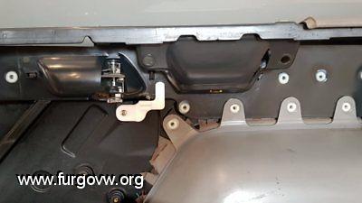

pues el tema es que el tirador no abría la puerta delantera, he desmontado el panel y mi sorpresa es que el plástico que sujeta el alambre que va al tirador se encuentra roto, lo he intentado pegar pero se parte, deberé comprar todo el panel o hay despiece.-

Les cuento como lo hice yo, a través de un amigo localicé mi salvación, es un kit para reparar ese trozo de plástico que se rompe, en mi caso se me rompió en las dos puertas y me cobraban 520€ por cada panel, sin remedio alguno. Lógicamente lo intenté pegar pero se rompía igual a la semana, así que encontré esto:
https://www.ebay.es/itm/KIT-reparacion-panel-puerta-de-Izq-VW-T5-7h7867011-012-7H0867103M-7E5867011/113711381896
Super fácil de poner, y mi salvación. .palmas

Tienen un tutorial para la instalación, pero no tiene mucho misterio la verdad
https://youtu.be/r9w1ibbFp_M

Y qué tal ha quedado todo?.....en mi caso todo perfecto!! .palmas .palmas .palmas, y ya llevo como 5 meses instalado en ambas puertas  .palmas .palmas

Mi experiencia ha sido muy positiva. Yo compré hace dos semanas la de la puerta del copiloto y me enviaron por error la del conductor. Me puse en contacto con ellos e inmediatamente me enviaron la del copiloto y me hicieron un reembolso por las molestias ocasionadas.
Muy rapidos en las respuestas y muy atentos durante todo el proceso.
Por otro lado, la pieza es muy facil de colocar.
