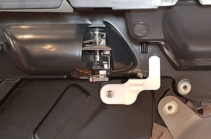

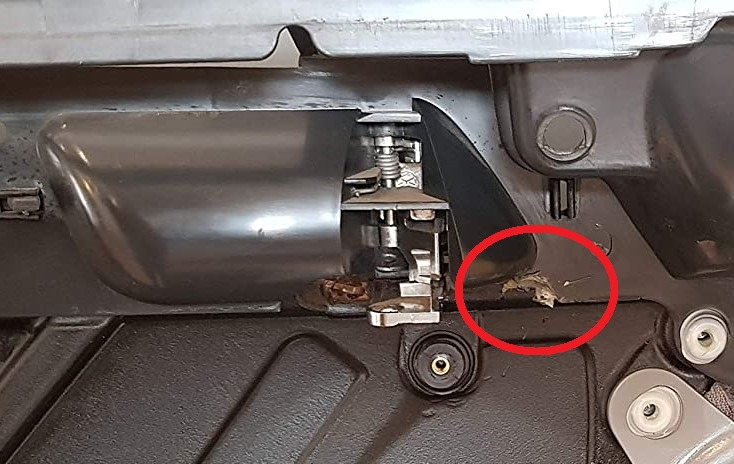

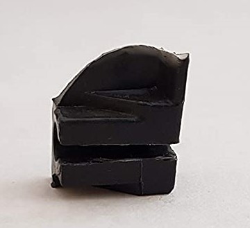

Pues ayer se me debió de romper esa pieza de plástico que aguanta el cable del pestillo de la cerradura de la puerta del piloto, ya que no me abre ni hace ninguna resistencia cuando tiro del tirador desde el interior.
Así que supongo que me tocará comprar la pieza de plástico que comentáis por aquí.
El problema de esto es que la pieza que se ha roto pertenece a una pieza mayor que abarca parte de la puerta, por eso en los talleres o la VW al cambiar toda esa pieza, te dan un palo de los de siempre.

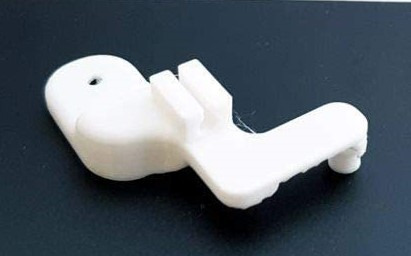

La solución es una pieza suelta de plástico (kit de reparacíon lo llaman en Amazon o Ebay) que soluciona el problema sin necesidad de cambiar toda la pieza de plástico negra de la puerta.
Pongo las fotos que aparecen en el  enlace de AMAZON del Kit de reparación para esto.
Vamos, que las fotos no son de mi reparación puesto que no he hecho aún nada, son de internet.
https://www.amazon.es/dp/B07MWGH4P8?ref=myi_title_dp
En esta foto se aprecia cual es el problema. Se ha roto el soporte de plástico que sujeta el cable del tirador:
Pieza de plástico rota.
Pieza de plástico que se atornilla y arregla el problerma:
Así queda una vez montada la pieza

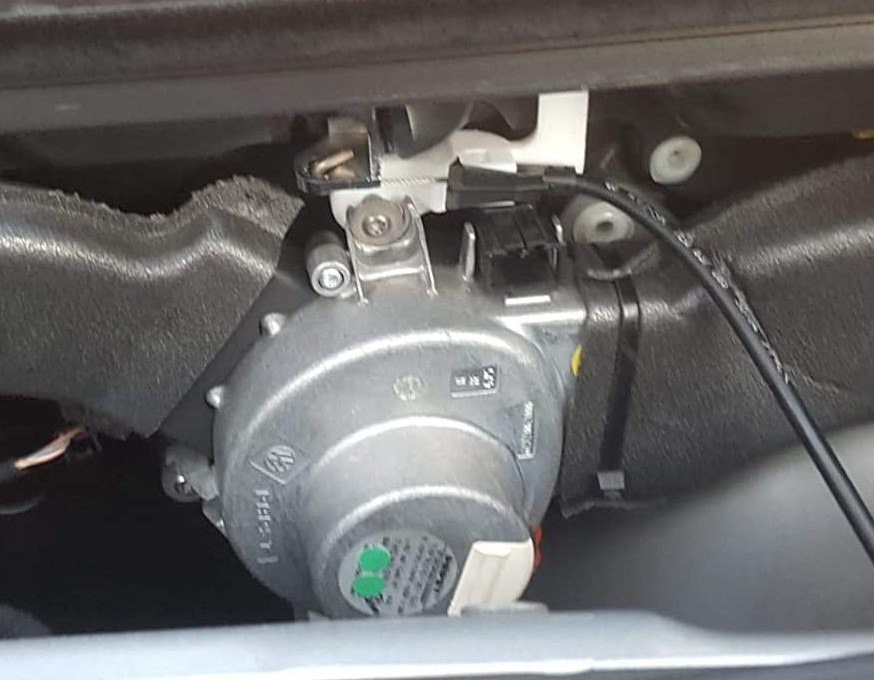

Tras la pieza parece que se ajusta el motor de recirculación del aire. Es correcto?
Es esa pieza que se ve en la foto, que medio tapa la pieza de plático blanca, el motor de recirculación del aire, según he leido por aquí. (os dejo el enlace al tema donde el forero CHIRO nos describe como quita el panel de la puerta:
https://www.furgovw.org/foro/index.php?topic=316324.msg3957063;topicseen#msg3957063
Un "tornavis" es como llaman en Cataluña (por eso de estar pegaditos a Francia) al destornillador de estrella de toda la vida.
En ese caso, entiendo que hay que retirar el motor del elevalunas para poder colocar la pieza que arregle el problema del tirador no?
Según veo en la ultima foto, el motor del elevaluna va fijado a la puerta con el mismo tornillo que sijeta la pieza blanca. Entonces parece que hay que meter el tornillo una vez colocado el motor enciema de la pieza blanca y luego apretar todo el conjunto con ese tornillo. Es así?
A ver si los que han puesto esta pieza me lo puenden aclarar.

Cita de: Patxi VW en Mayo 29, 2020, 09:47:26 am

Por si puede ayudar a alguno, la pieza en cuestión que se rompe se llama el vampiro que es el que sujeta el cable. Yo lo he arreglado con un brico así un poco para salir del paso y a ver lo que dura.
He utilizado una de esas presillas que van dentro de los enchufes y un par de tornillos + loctite y un trozo de goma por debajo para dejarlo bien asegurado.
La  pieza de eBay se dispara a 45€ por un trocito de plástico la verdad y si se me rompe el invento siempre puedo recurrir a él o alguien que la haga en 3d con las impresoras.

De momento el invento funciona y aguanta sin problemas, pero también adquirí la pieza blanca por si le da por romperse 40€ la broma. Si tienes algún colega que use impresora 3D en esta web salen piezas para T5 www.thingiverse.com de esto ya me enteré tarde
Esta es la pieza en su web  https://www.thingiverse.com/thing:3399475
