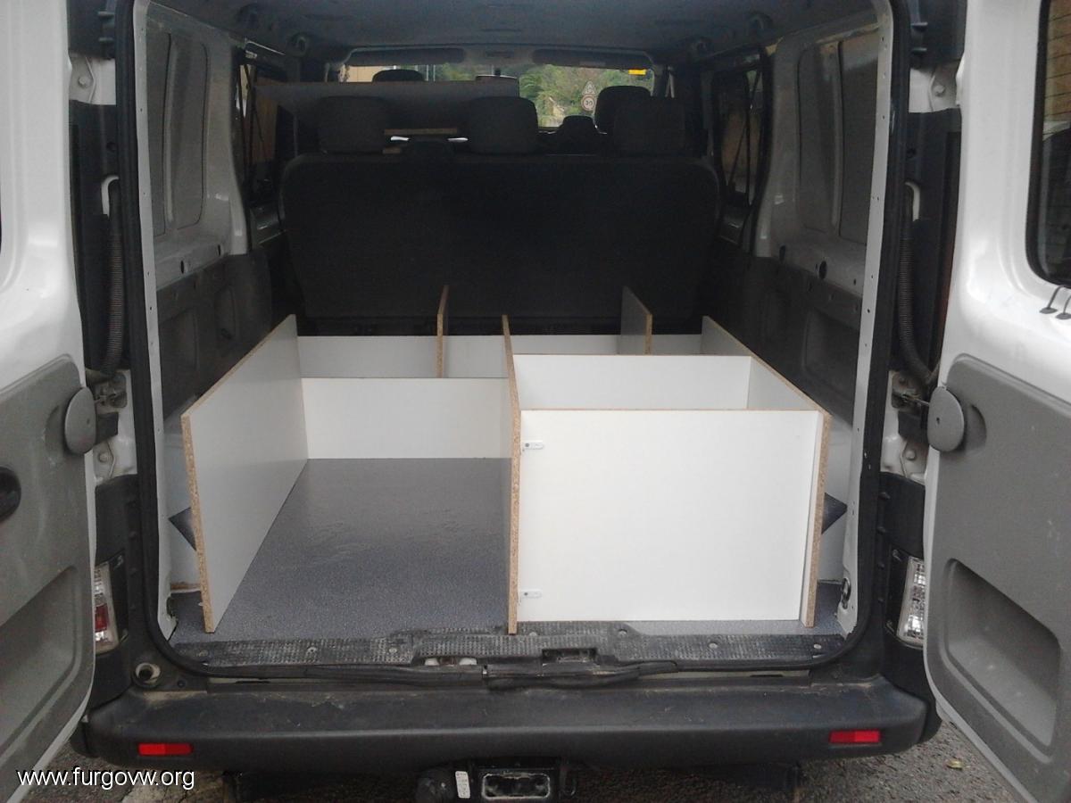

pandcamper
vamos viento en popa  .palmas que usas aglomerado?
Javitzr
Si, es tablero aglomerado de 15 mm.

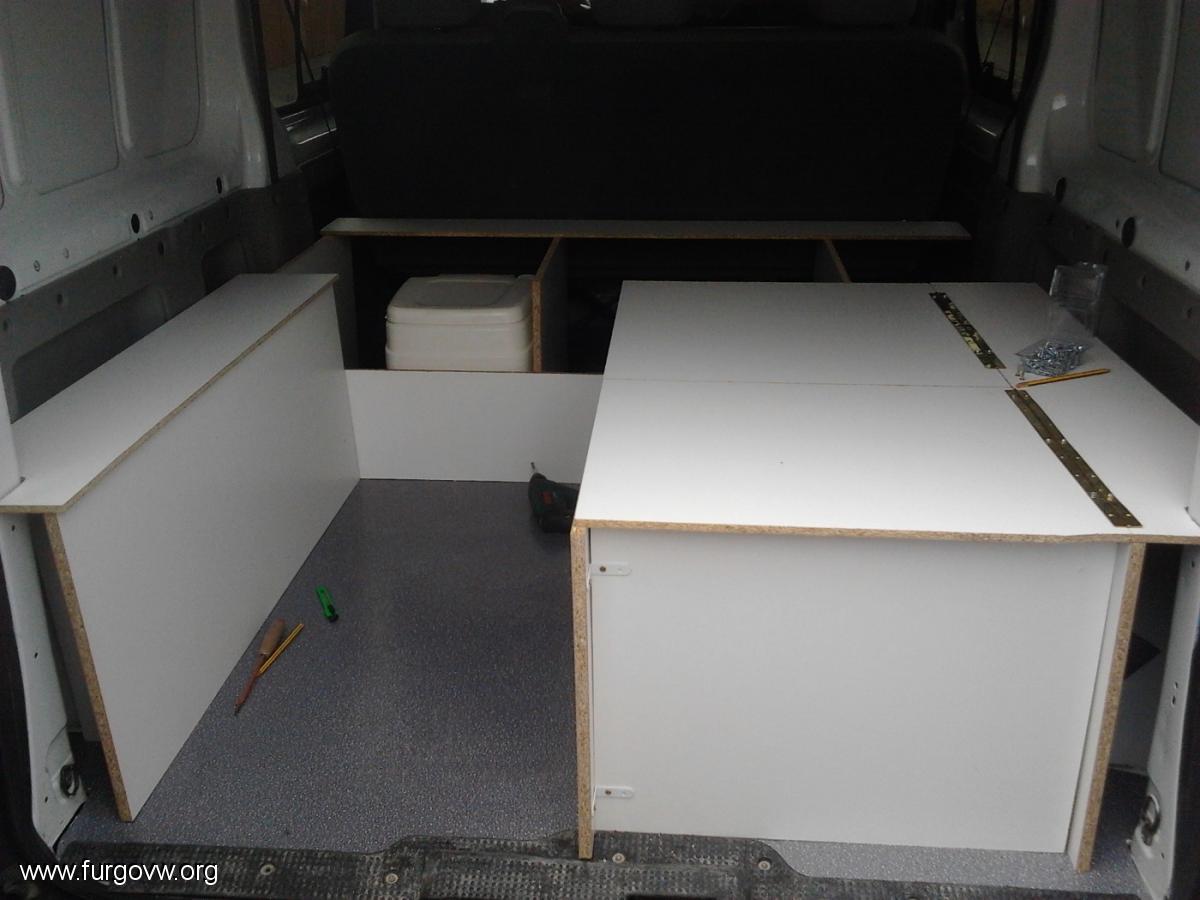

Javitzr

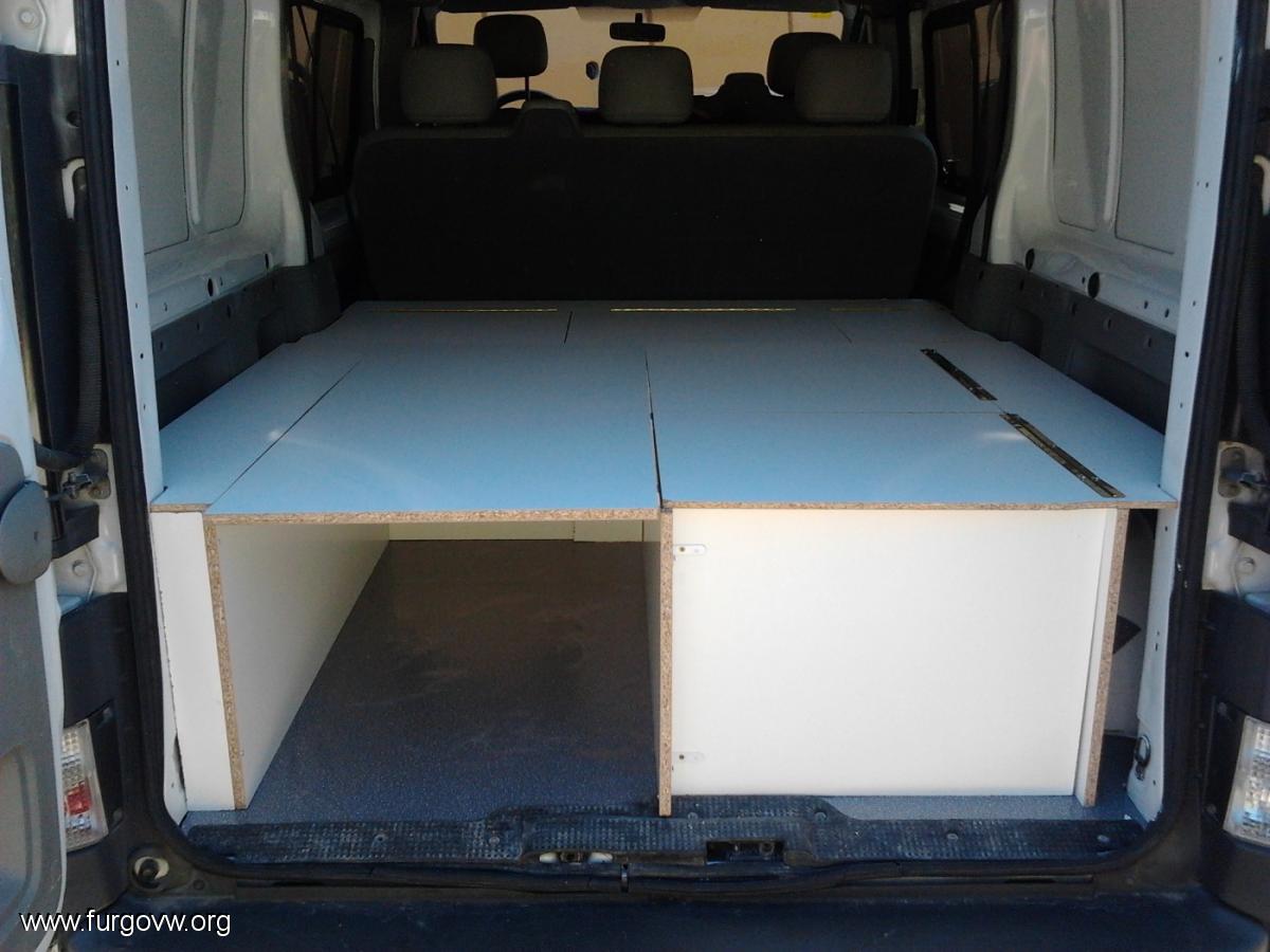

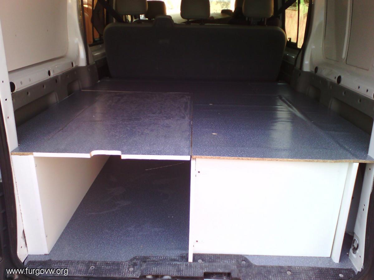

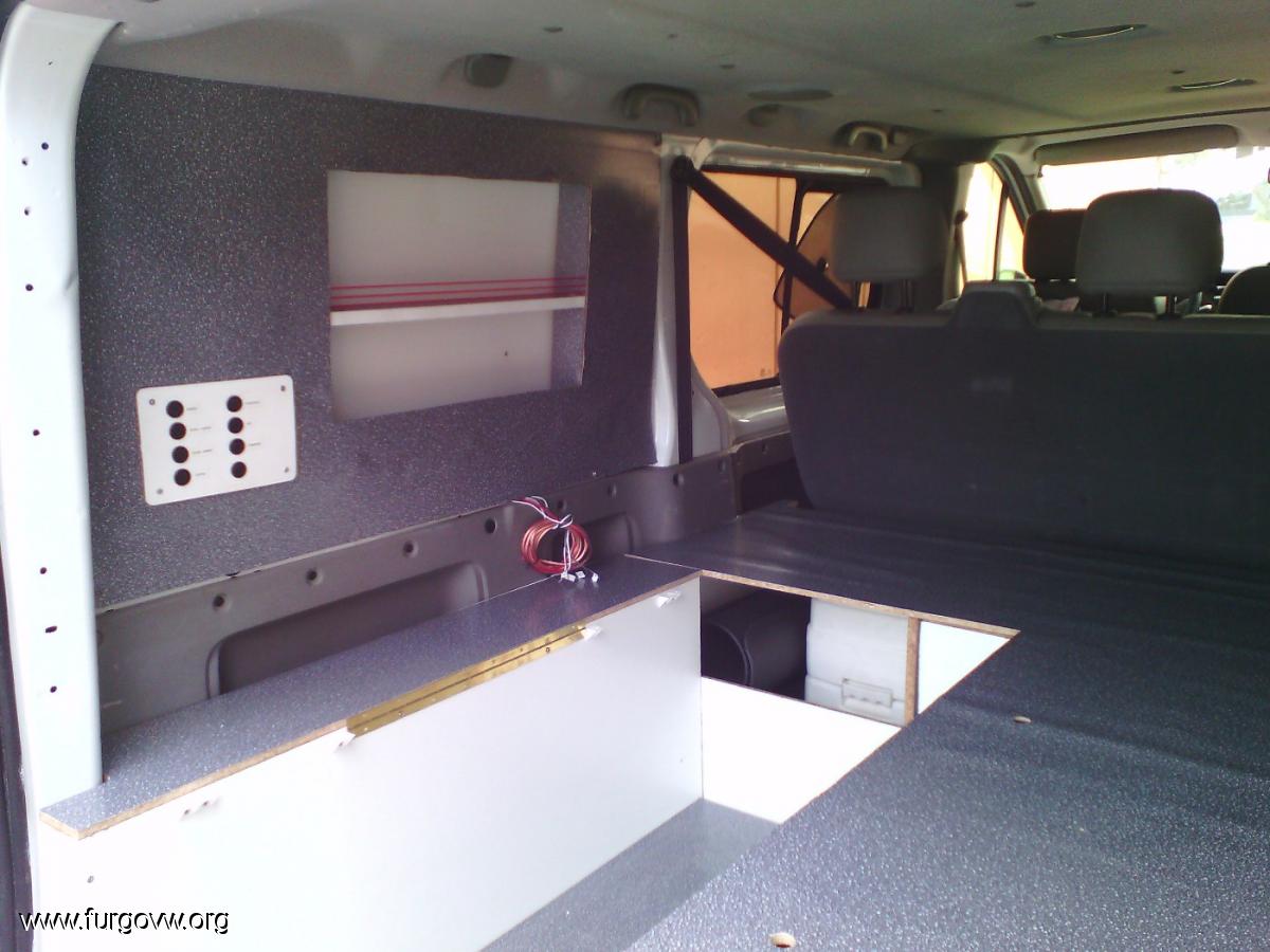

Si. La idea es dejar los asientos tal cual, para hacer la cama del niño sobre la segunda fila (90 x 150 cm).
Y la cama nuestra se quedará de 180 x 160 cm.

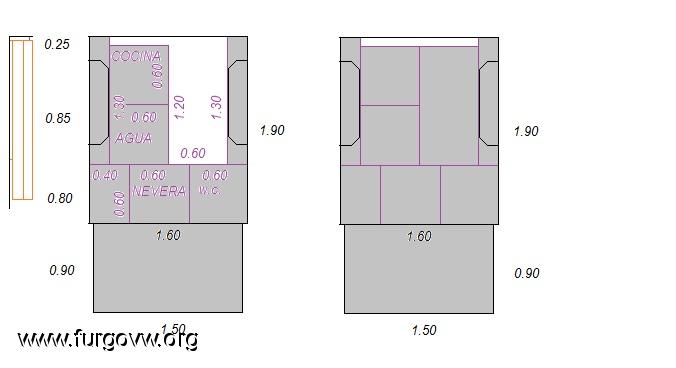

Este es el proyecto:
Aunque al final he modificado un par de cosas sobre la marcha...

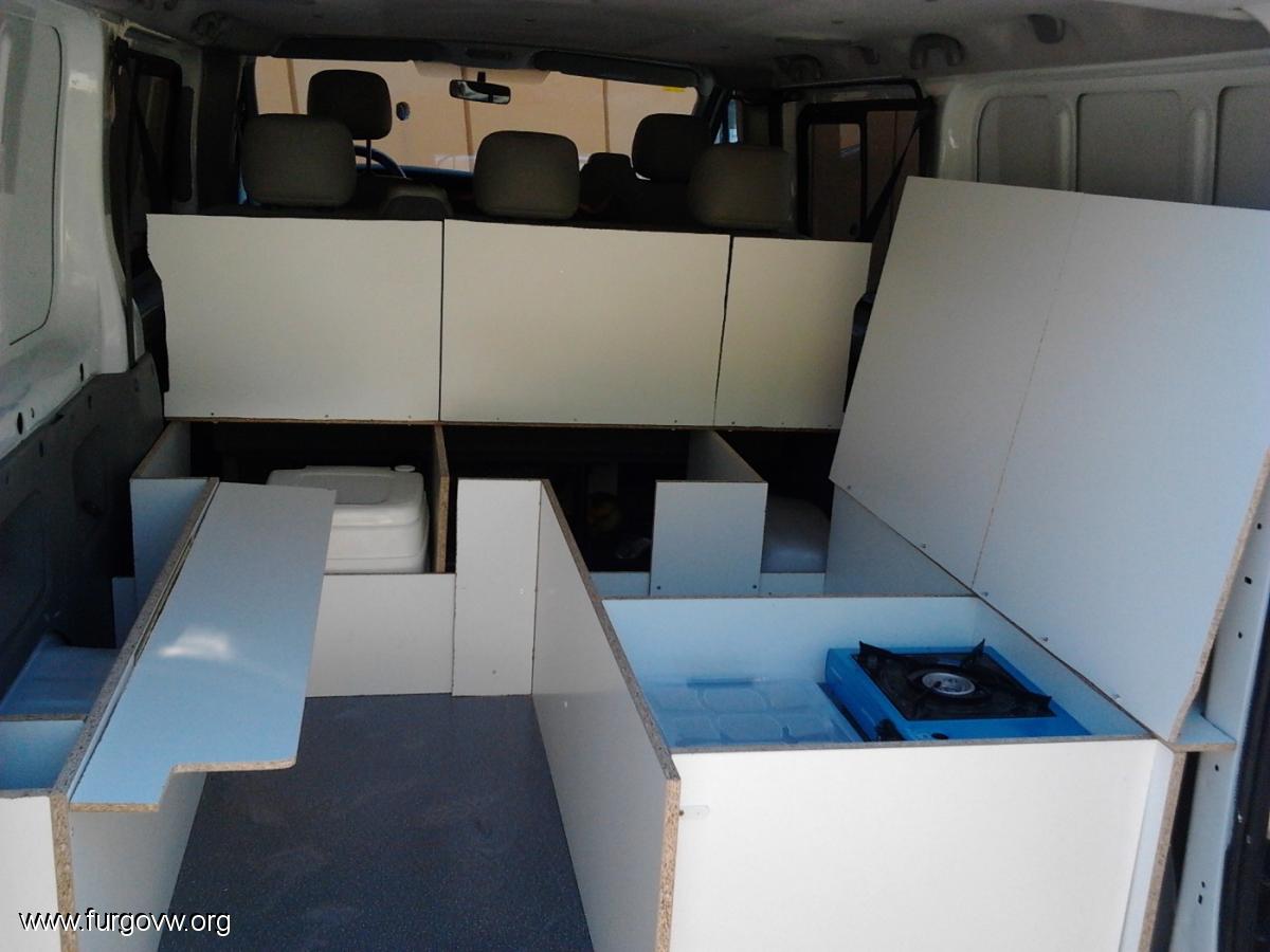

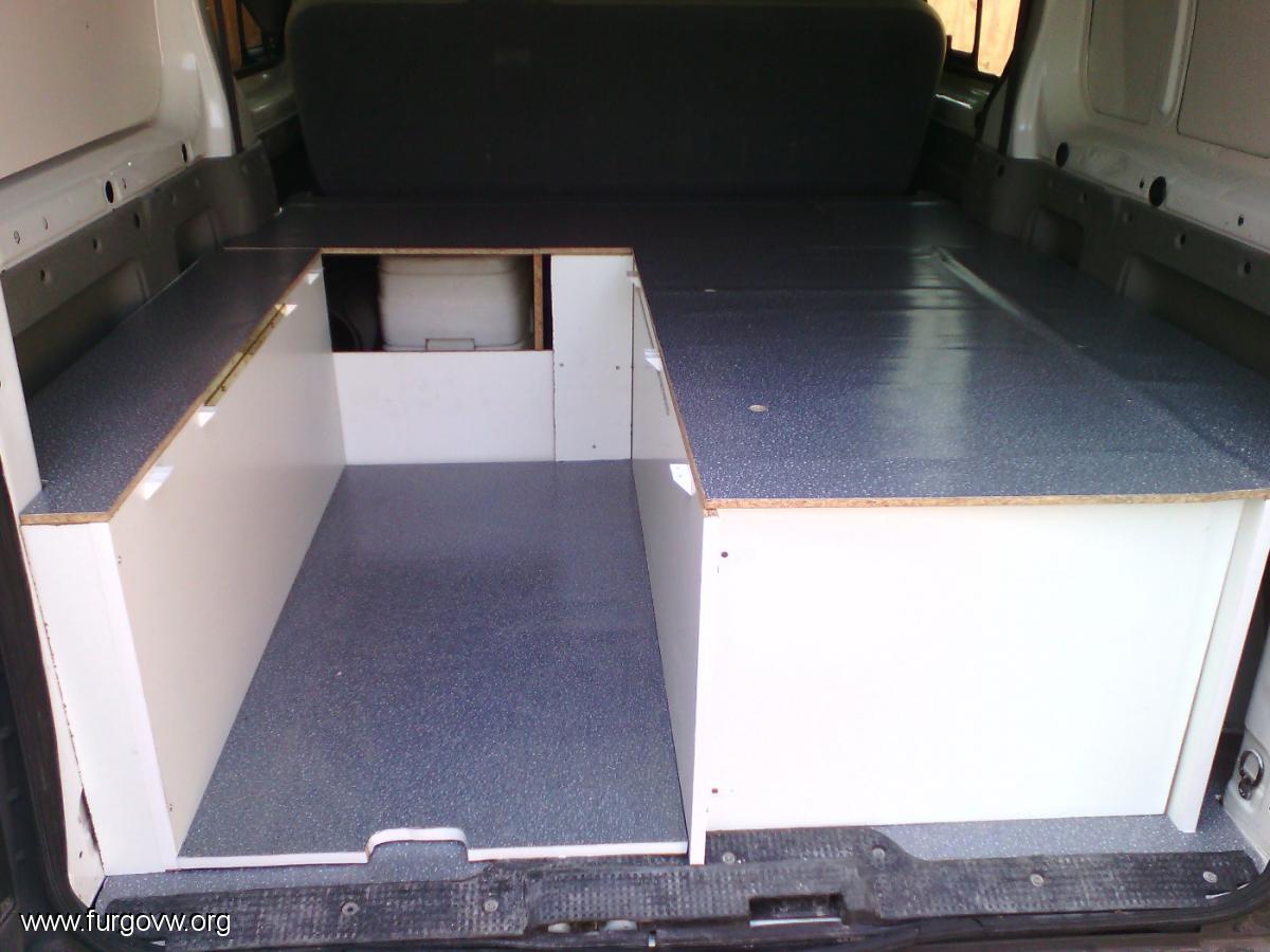

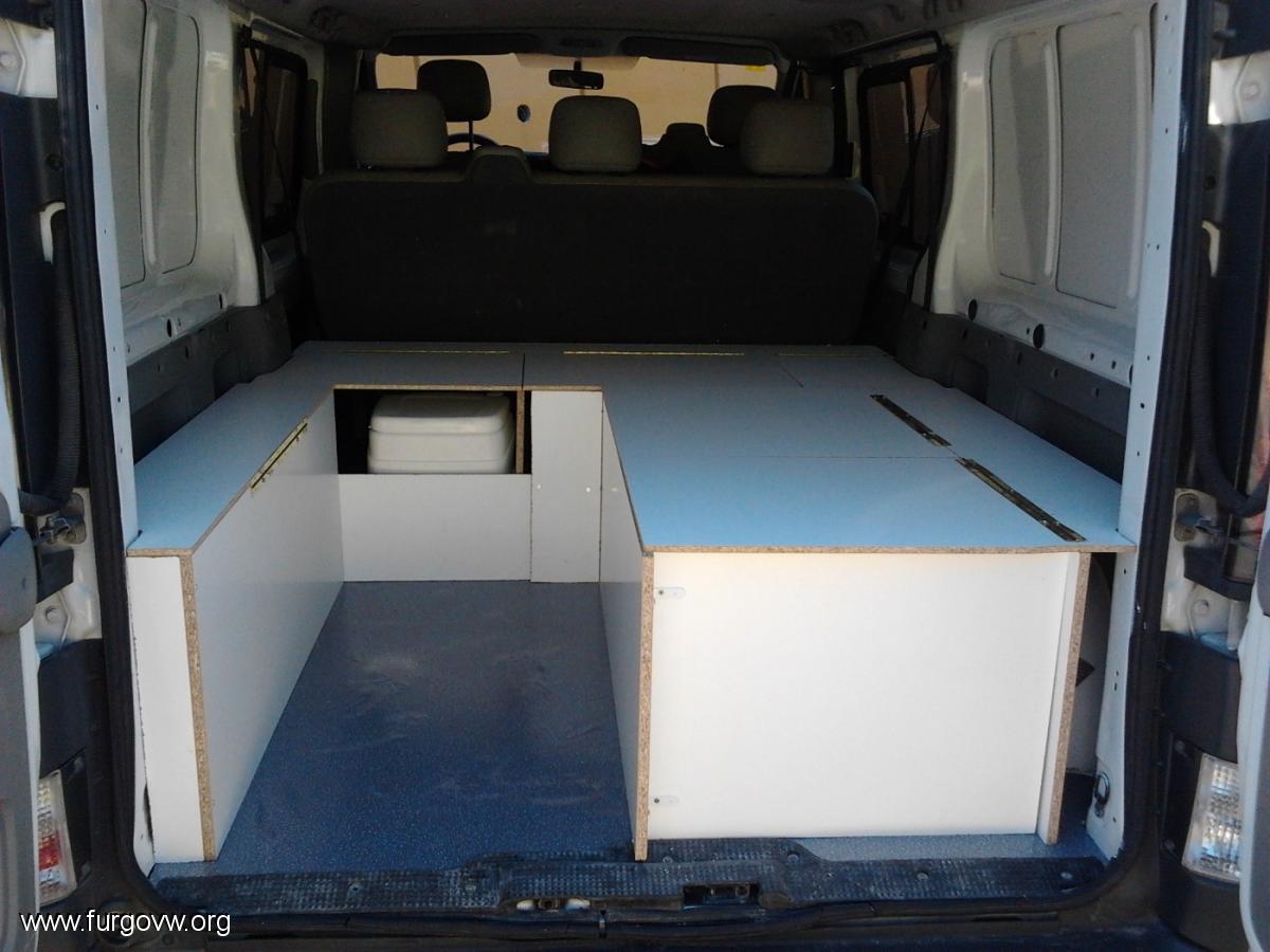

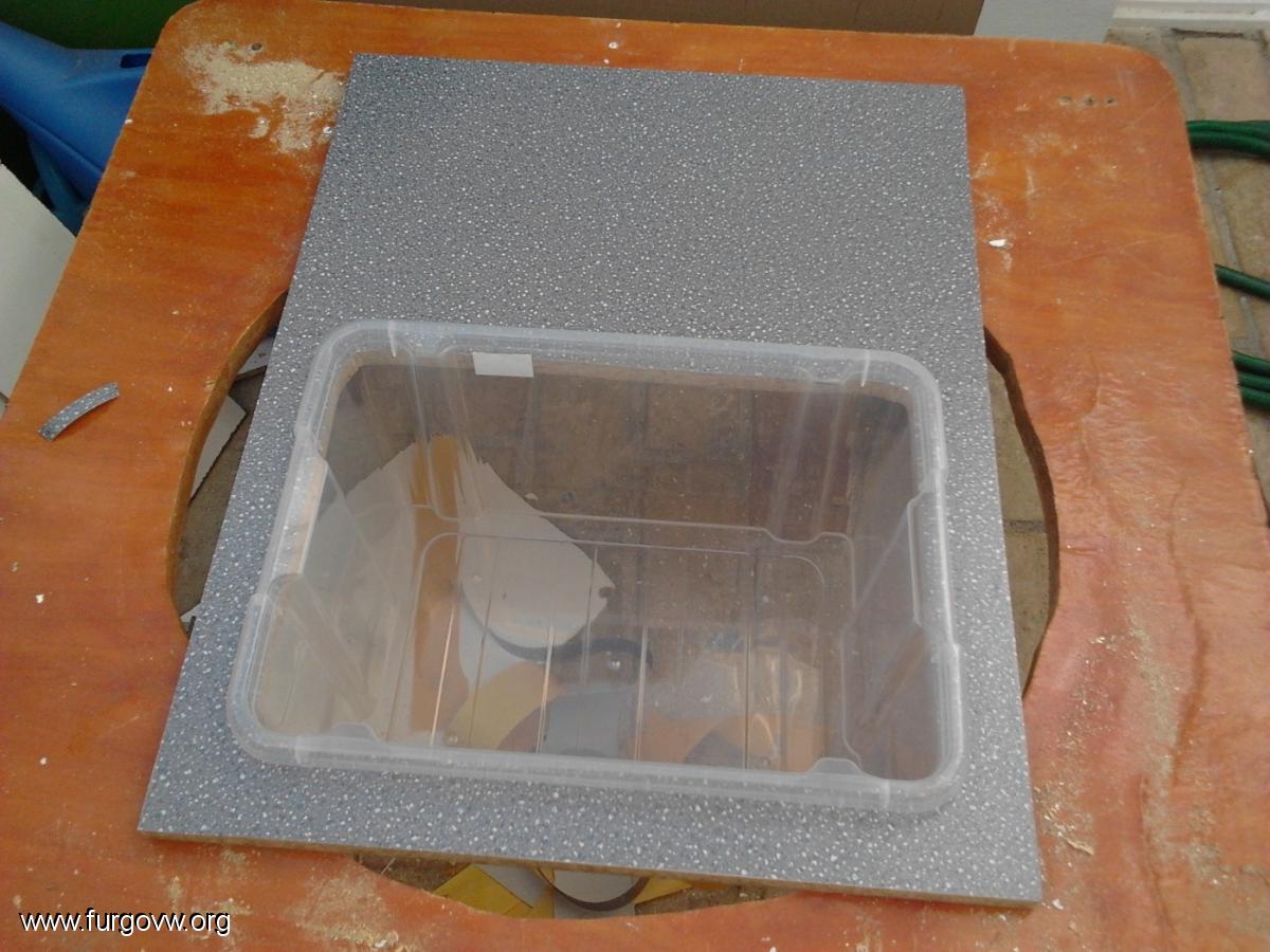

Por ejemplo, el depósito de agua irá junto a la puerta corredera, y así dejo el arcón central para otras cosas...
Y la medida del arcón fregadero será de 46 x 60 cm, en lugar de 60 x 60...
Javitzr
El fin de semana pasado probamos los muebles, y perfecto salvo que la banqueta no podía plegarse porque chocaba contra el mueble.
¡¡¡Ya lo he retocado, y ahora mucho mejor!!!

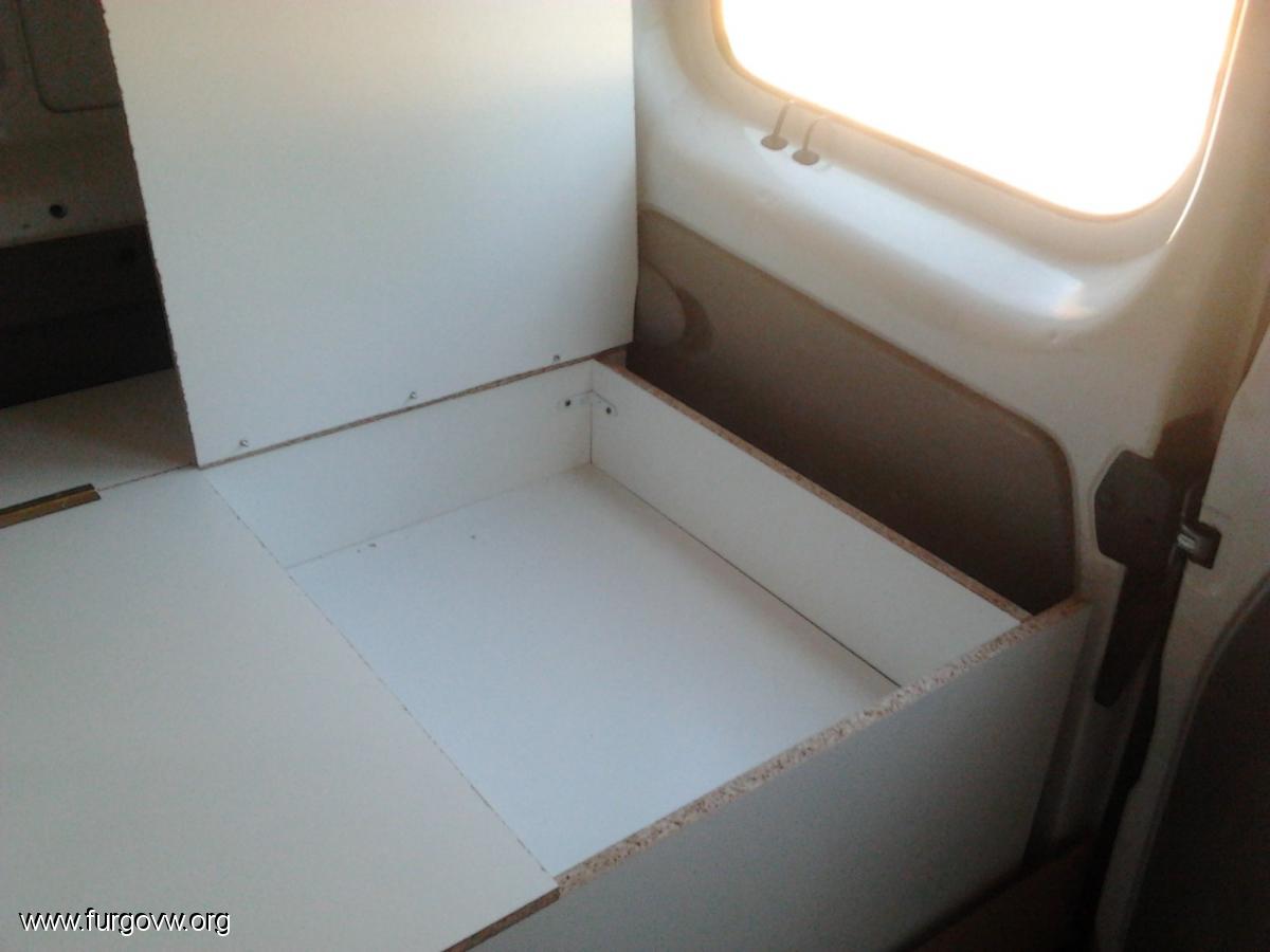

Javitzr
¡Ah! Y tuve que hacer una adaptación para poder abrir la puerta trasera desde el interior, ya que el tirador chocaba contra la tabla de la cama...
:o
Tras hacer un rebaje, todo en orden...
