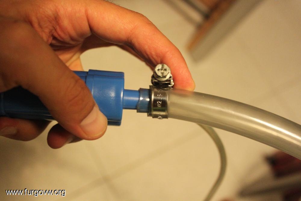

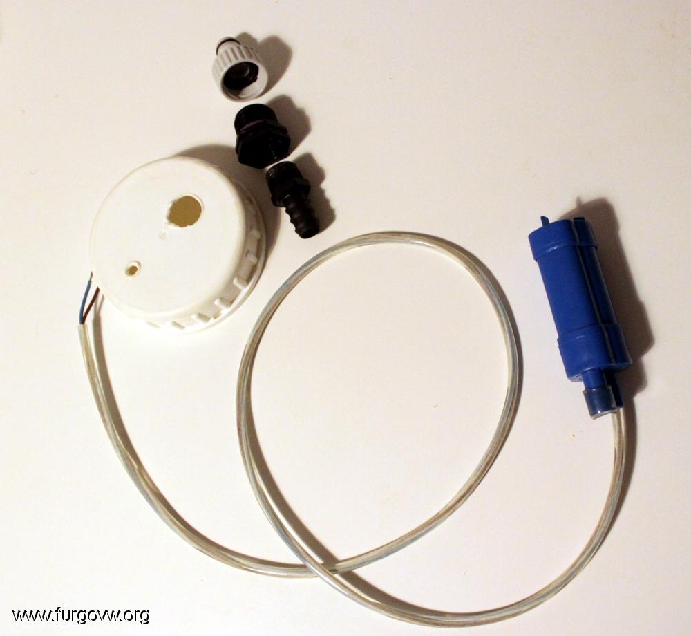

He momtado una ducha en mi furgoneta y como que me gusta mucho el resultado quería compartirlo.

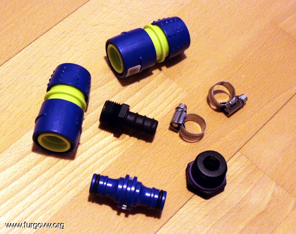

Material:

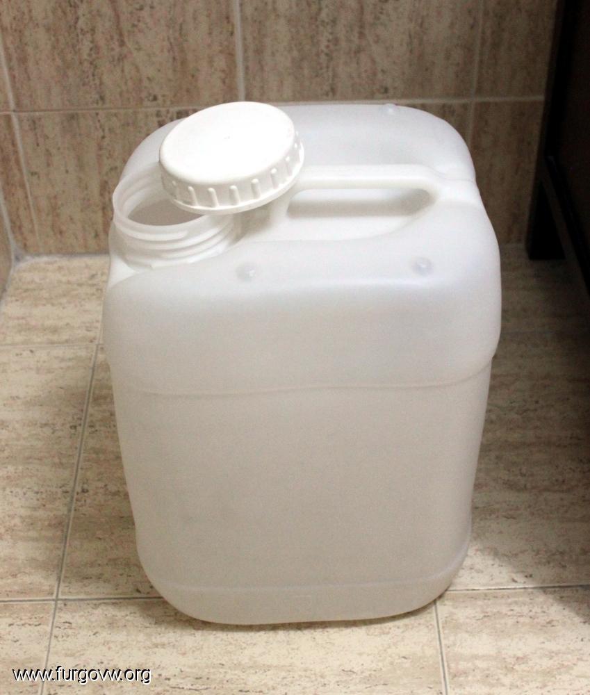

  • Bidón de 25-30 litros

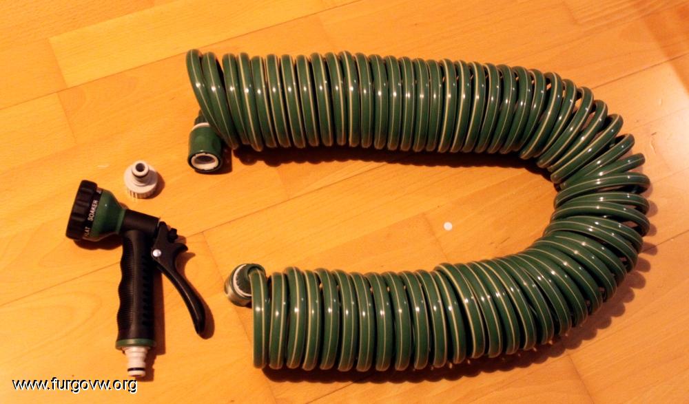

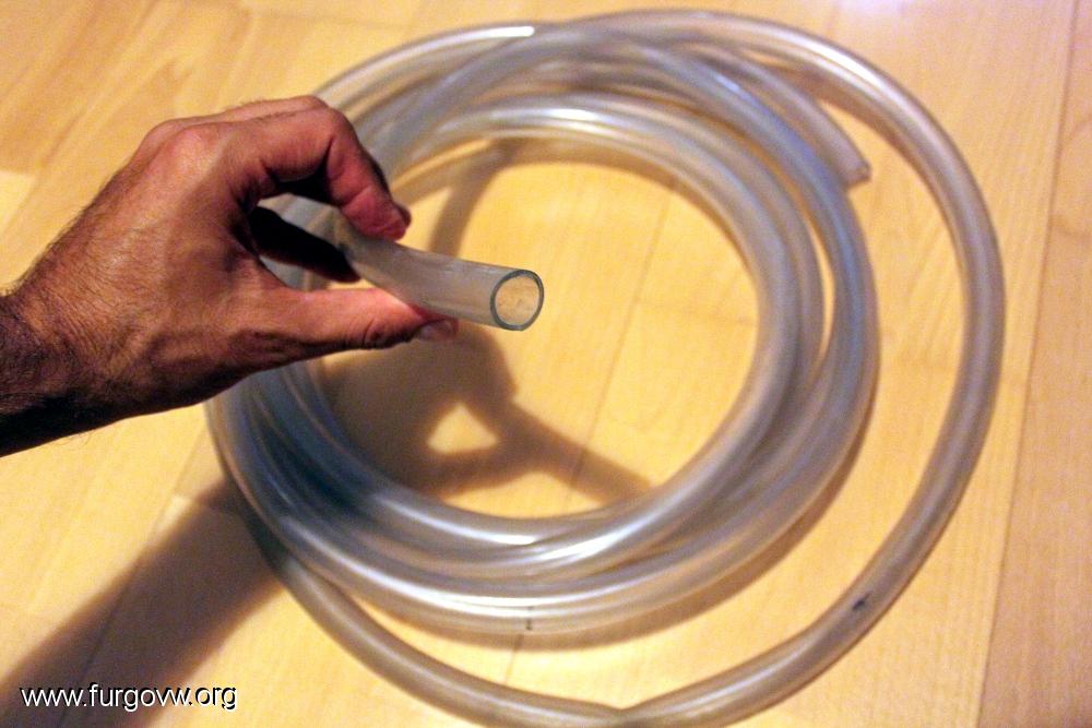

  • Kit de riego con manguera espiral
  • Bomba de agua 12V (la compré en una tienda de equipaje para furgonetas)
  • Conectores de manguera
  • Tubo elástico transparente

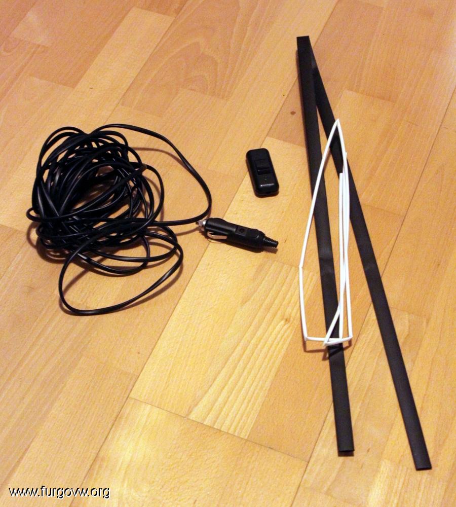

  • Cables, interruptor, enchufe mechero, tubo termoretráctil (seguro que tiene otro nombre....)
Pasos:

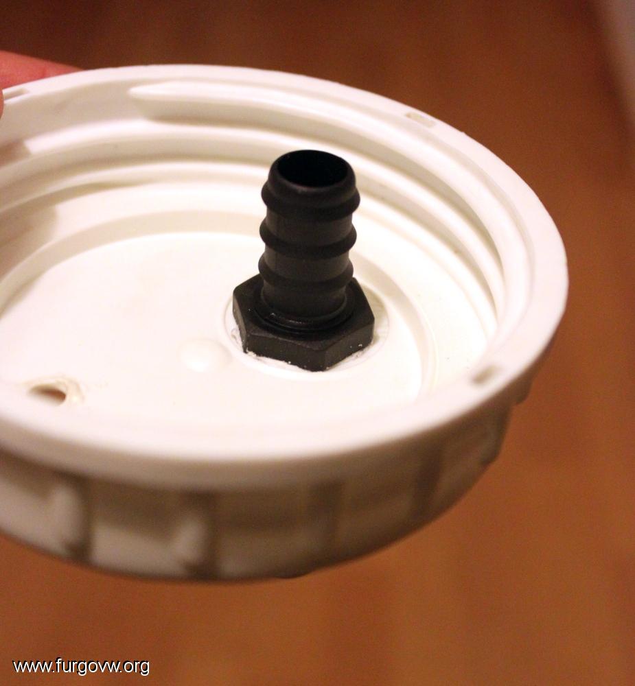

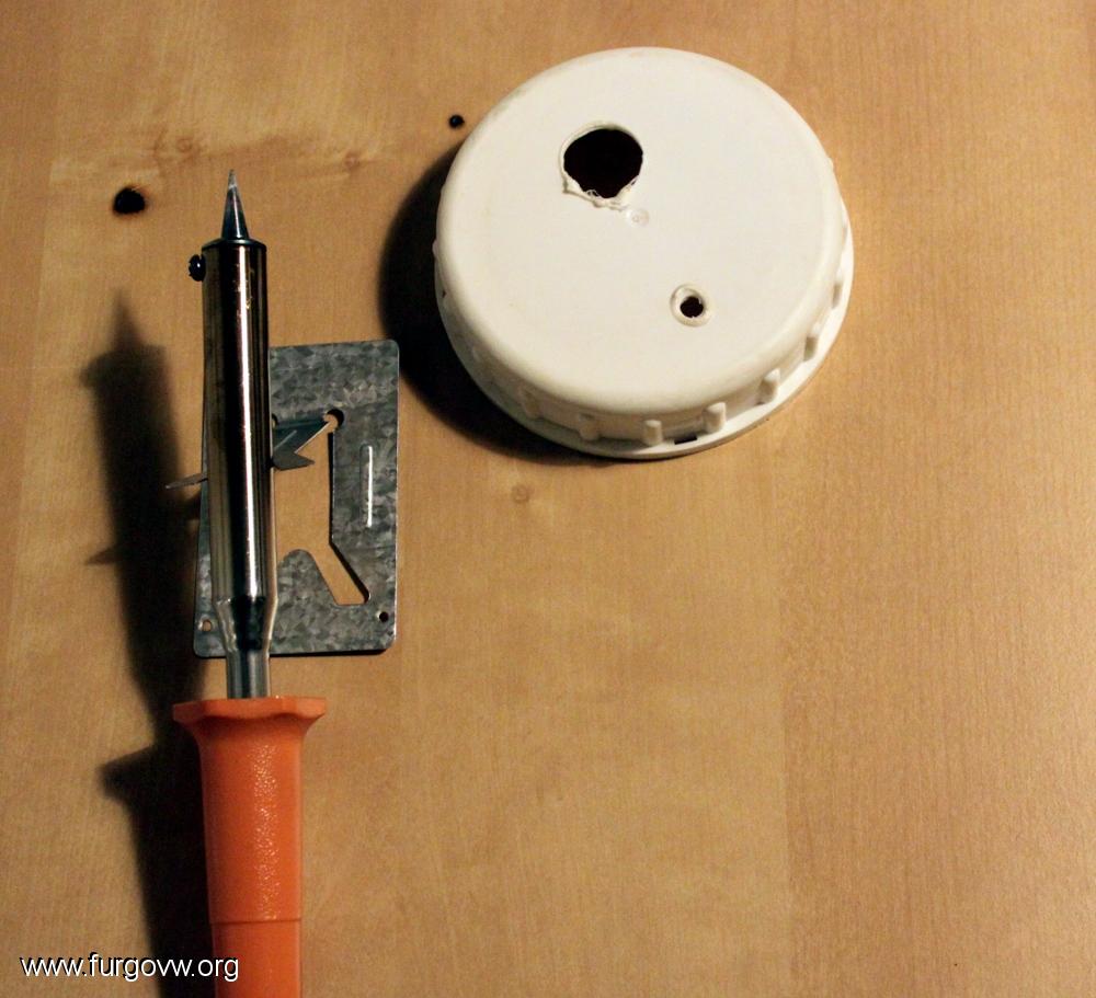

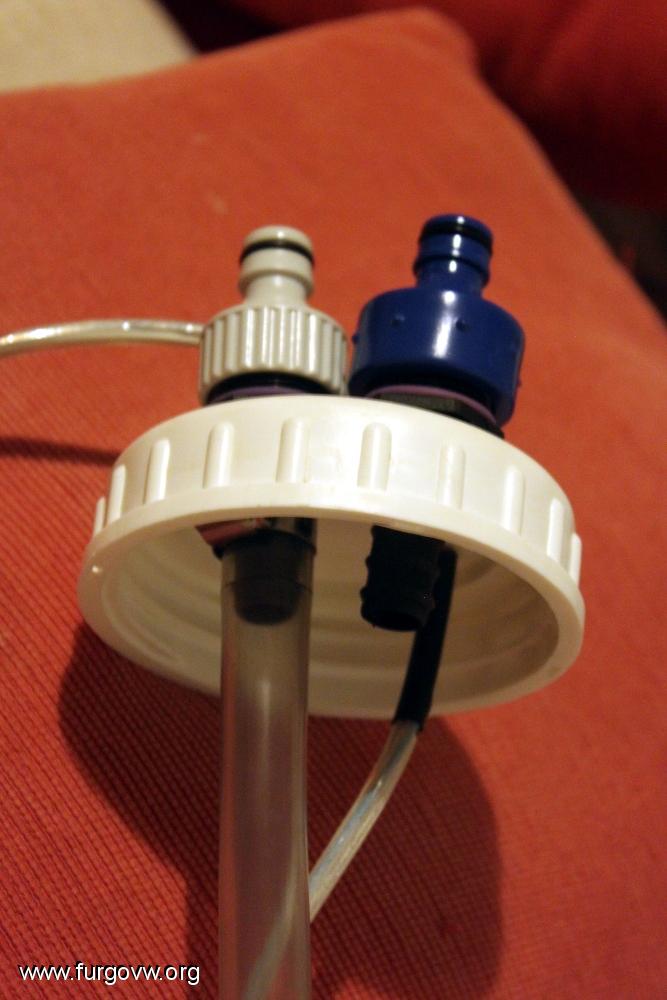

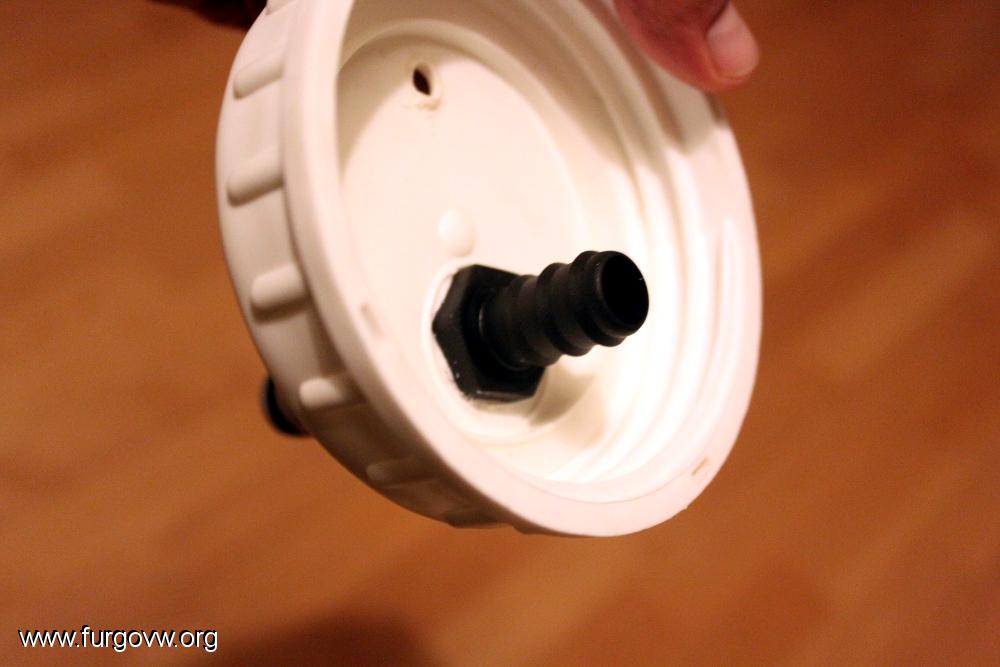

  • Con un soldador hacer agujero en la tapa del bidón para el cable eléctrico y el tubo de agua

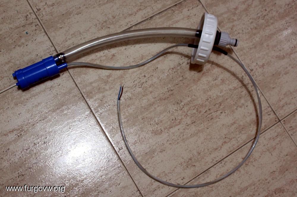

  • Pasar el conector de manguera y encajarlo en la tapa

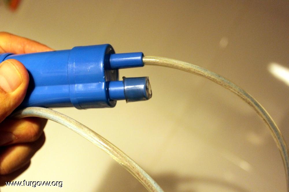

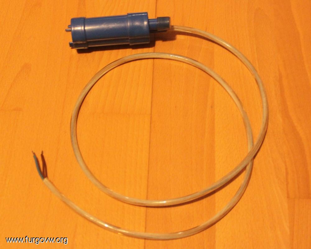

  • Encajar el tubo transparente en la bomba

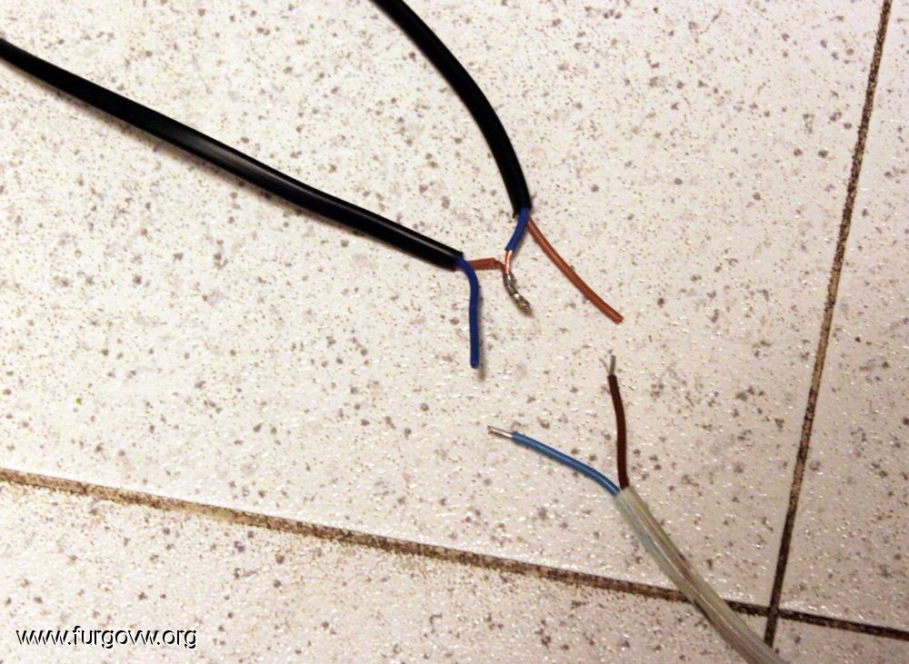

  • Pasar el cable eléctrico de la bomba y encajarlo con un tubo termoretráctil

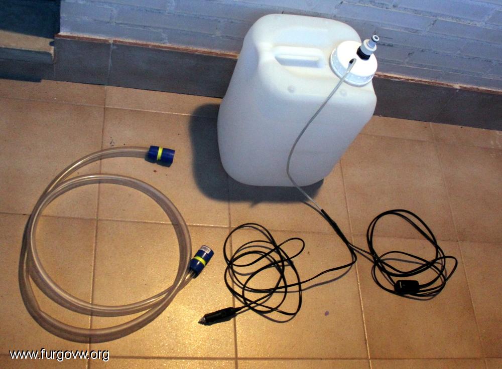

  • Ahora toca conectar el interruptor y el enchufe. El circuito es muy sencillo...

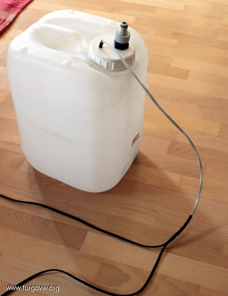

  • Y.... wuala!!

Después de haberla instalado me di cuenta que es un rollo tener que abrir la tapa cada vez para llenar el bidón, así que añadi otro enganche de manguera y tengo una manguera corta para llenar el bidón:
Otra cosa que merece la pena hacer es un agujero para que pueda entrar o salir aire al bidón mientras te duchas o rellenas el bidón.
Por último, con un pequeño trozo de tubería de desague de casa (saneamiento) puedes hacer un "mango" para guardar la manguera-espiral donde te parezca cómodo tenerla....

@tony_jeep, los bidones los compré en Zaragoza en una tienda grande de furgonetas, creo que aquí no se hace publicidad pero seguro que en tu zona podrás encontrar algo. Si no, en ferreterías a veces hay chollos de este tipo...
