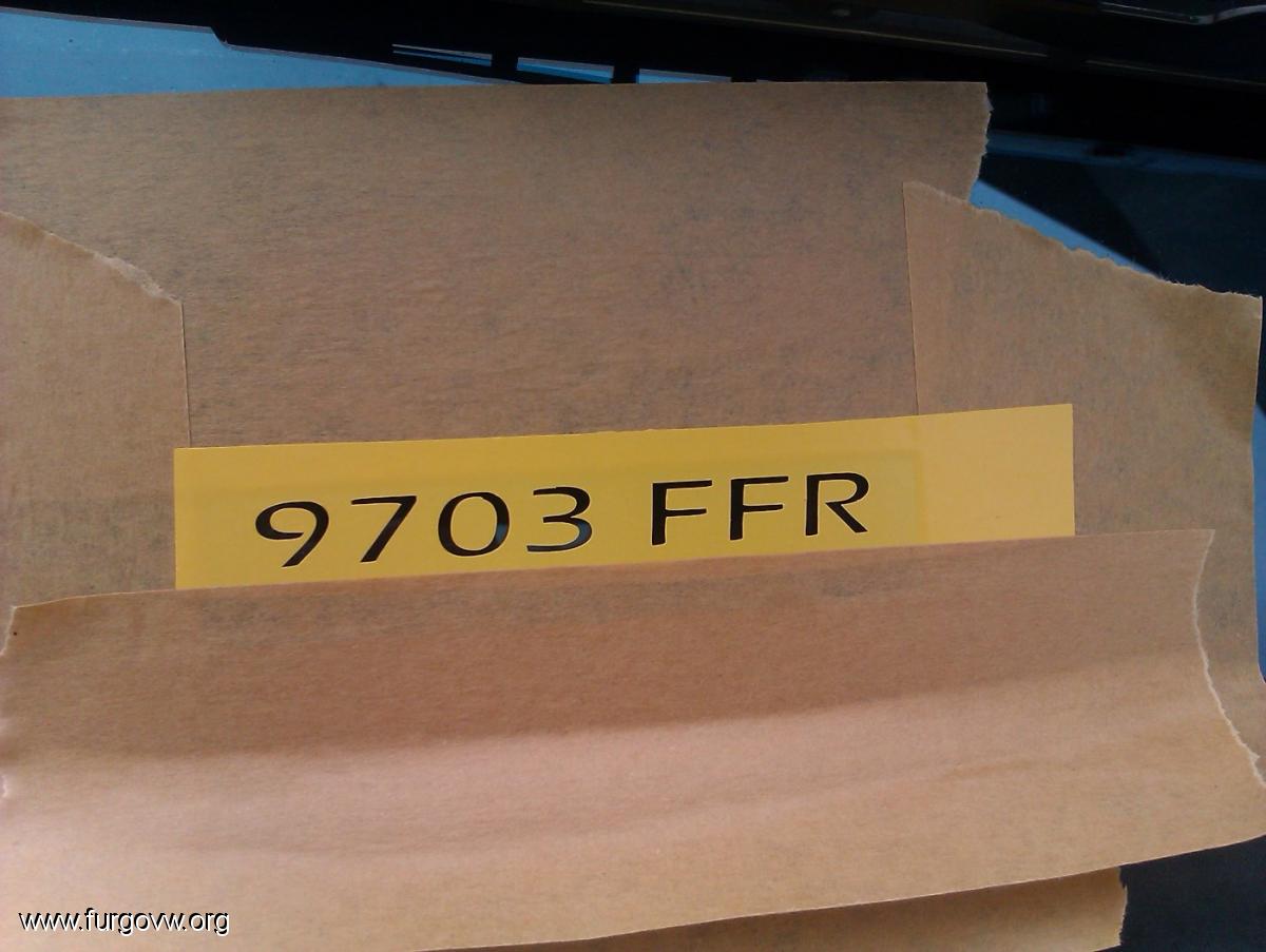

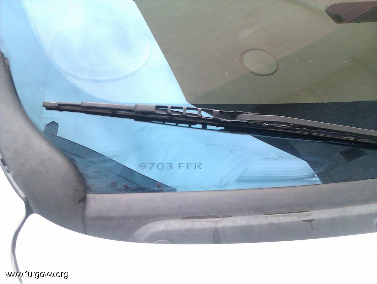

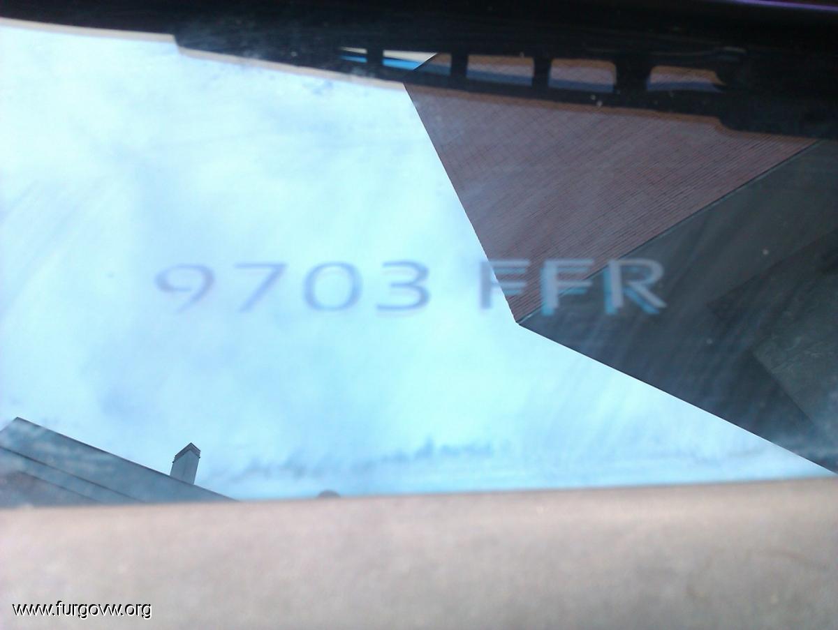

A continuación os dejo unas fotos para que veais el proceso:
Vinilo sobre el vidrio listo para aplicar producto
Resultado final¡¡¡¡¡
gualdy
Personalmente me gustan los resultados, se visualiza bien tanto en los cristales claros como tintados y nos ahorramos un dinerillo haciéndolo uno mismo
