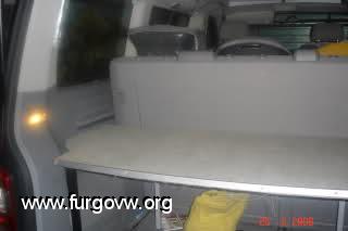

hola yo tambien tengo una t5 multivan y el multiflex se lo hize yo con una madera y 4 patas que venden en las ferreterias y un colchon echo por un tapizero, cuando pueda te paso fotos, me pedian en la vw 800 eur. y el mio no tiene nada que envidiarle y me costo 170.
Samu
Hola Brescoli....yo también quiero hacerme un multiflexboard porque voy a quitar los dos asientos de la segunda fila para tener más espacio....si puedes colgar unas fotos de como hiciste el tuyo sería genial...gracias
Jmbg
hize una plantilla con carton, luego lo pase a una madera de DM y lo forre con tela gris, un perfil de aluminio y cuatro patas.
medidas , ancho 1.50, largo 68, alto 52, el alto depende del colchon que le pongas, yo tengo tres colchones de 68 que se habren y tapan toda la cama asi no notas las irregularidades del asiento

Algo asi esta muy bien y ademas sale muchisimo mas barato podrias enseñarme mas fotos Brescoli? Muchas gracias
