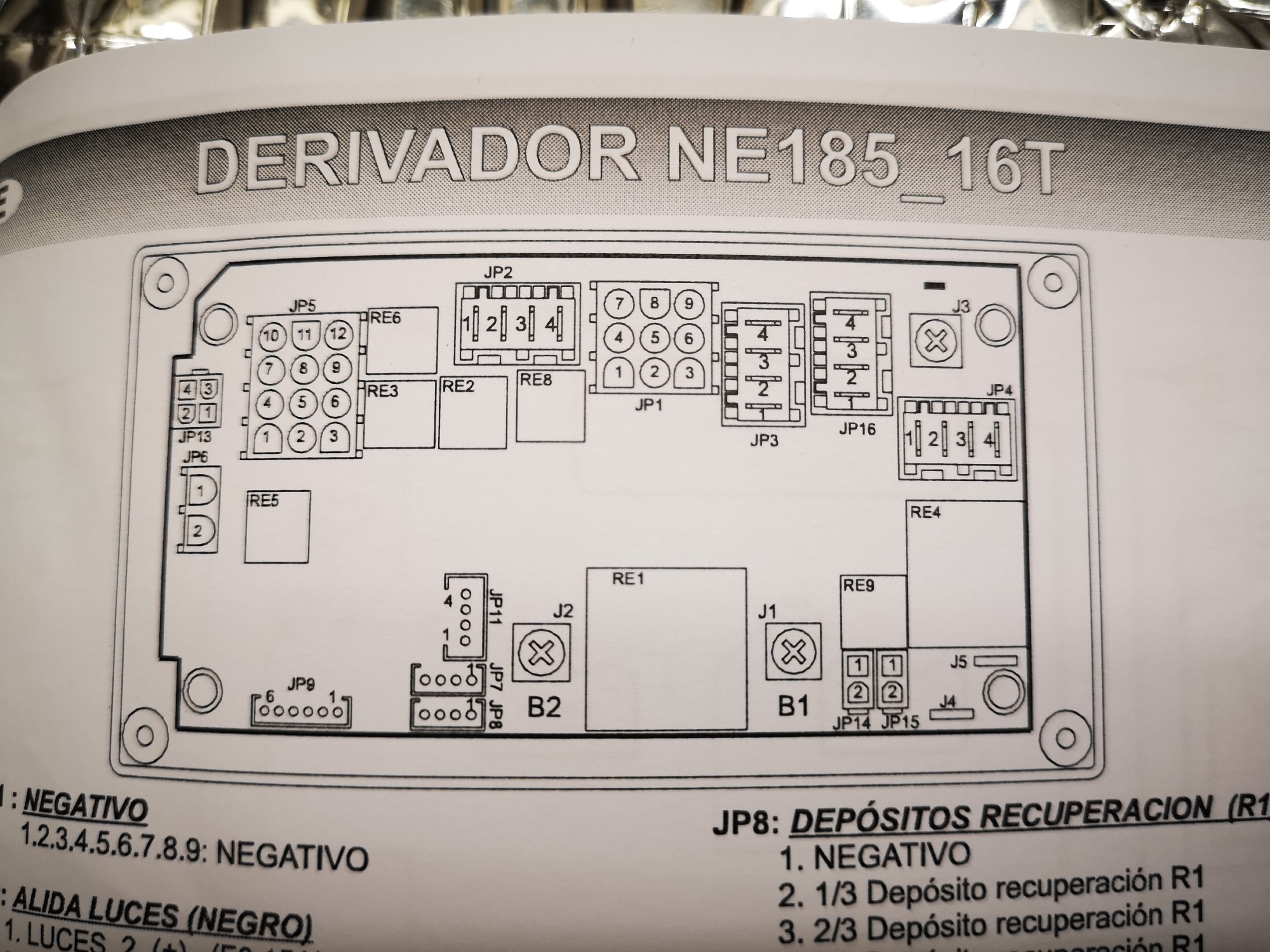

Yo no soy ningun experto en instalaciones solares, solo te puedo contar mi experiencia montando la que llevo en mi furgo (También grupo Trigano)
Lo primero. Mira a ver que derivador tienes y si tienes el esquema de conexiones en la documentación que te entregaron al comprar la furgo.
El mio es este:
Mi furgo tenía la instalación conectada a los pines 2 y 4, que segun el esquema es negativo y batería servicios (el pin batería auto, que deduzco sería para cargar la batería del motor, estaba libre sin ninguna conexión)
Si quieres que cargue las dos baterías mira esto bien.
Yo no te puedo contar mas sobre las dos baterías porque instalé un regulador solo para cargar la de detras, y ademas al final, segui los consejos de instaladores y me salte el derivador. La instale directamente a batería

Cita de: Esparbel en Mayo 14, 2020, 19:35:28 pmHola.
El mio es este:

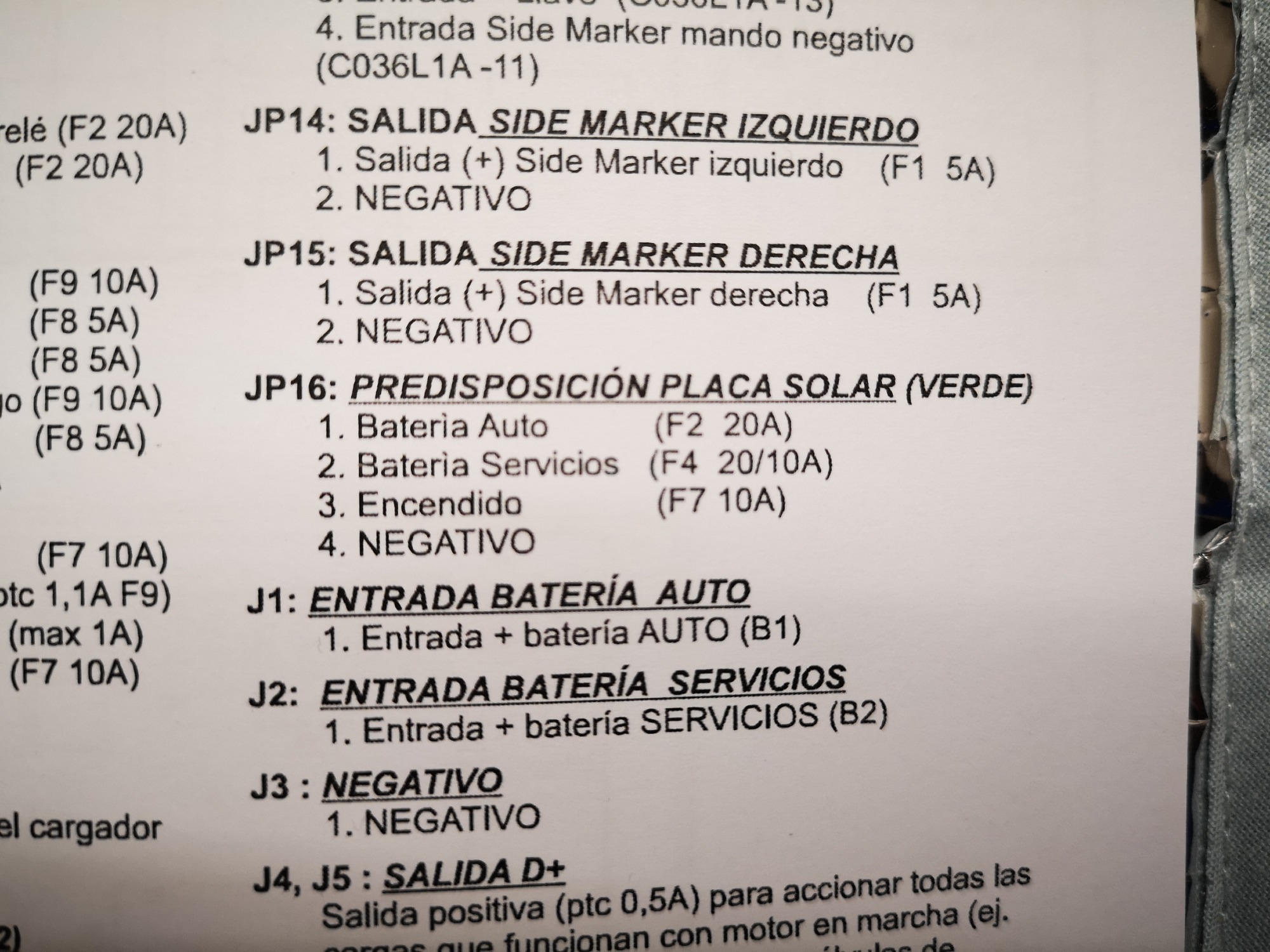

Muchas gracias por tu info Esparbel! Lo tendre en cuenta. En el caso de que este en la misma situacion que tu, deberia de conectar la bateria de arranque con el borne correspondiente del jp16 no?? Con esto seria suficiente?

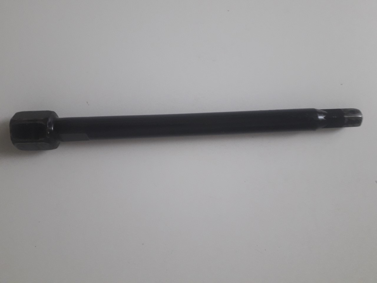

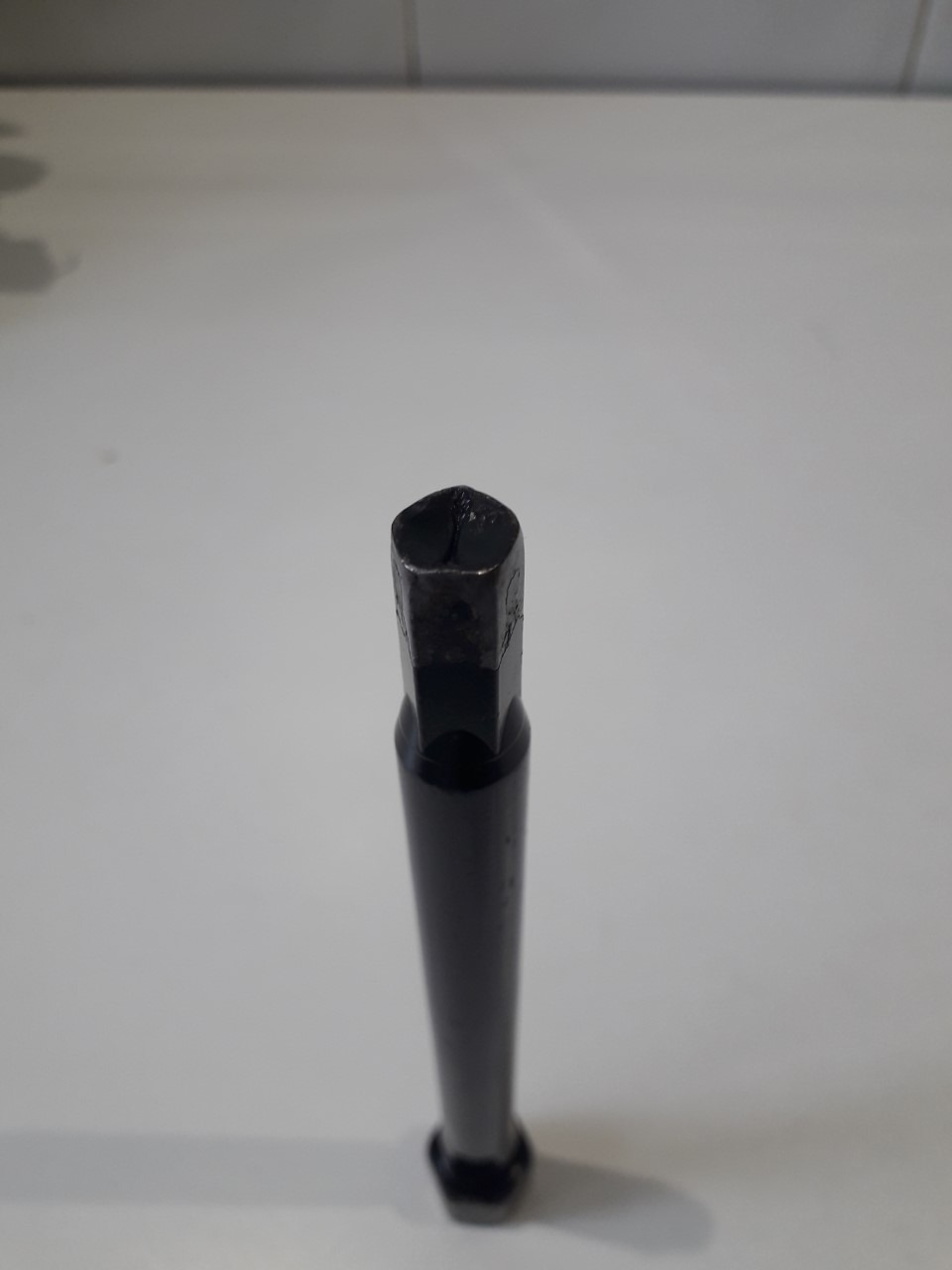

Buenas he ido a revisar la rueda de repuesto y no me baja.
Mas vale que se me ha ocurrido en casa, si llego a pinchar me cago en ********
Alguien sabe como bajarla o le ha pasado y sabe como solucionarlo.
Un saludo y gracias ya sabéis, que mirar por si acaso antes de un viaje.
Alguno ha tenido algún problema o sabe de que puede ser?
Tengo esta llave pero hace un clac como que algo no engancha o se salta.

Cita de: pape87 en Mayo 15, 2020, 00:20:33 amMuchas gracias por tu info Esparbel! Lo tendre en cuenta. En el caso de que este en la misma situacion que tu, deberia de conectar la bateria de arranque con el borne correspondiente del jp16 no?? Con esto seria suficiente?
Alguien que me pueda dar un poco de luz en esto ultimo??
Gracias!!
Segun el esquema sería el pin 1 del conector jp16. Ahí tendrias que llevar el cable de carga de la segunda batería desde el regulador.
Pero ya te digo que no lo he probado.

Ese clac que escuchas es el soporte de la rueda de repuesto ,tiene que hacer clack para que la rueda este bien enganchada prueba a girarla al otro sentido sin forzar con la llave que has puesto en la foto y una llave de tubo para ayudarte.
Natxoman
Cita de: Collarin en Mayo 16, 2020, 02:09:49 amEse clac que escuchas es el soporte de la rueda de repuesto ,tiene que hacer clack para que la rueda este bien enganchada prueba a girarla al otro sentido sin forzar con la llave que has puesto en la foto y una llave de tubo para ayudarte.
Gracias he probado y antes vi un vídeo de como funciona para no liarla.
El tema es que esta jodido, no baja ya estoy buscando uno nuevo, un saludo.

A veces se arregla haciendo palanca entre la rueda de repuesto y el chasis a la vez que giras la manivela, para obligarla a empezar a moverse, después ya funciona, lo que le pasa es que se bloquea por la suciedad y roña y el peso de la rueda no es suficiente para que se suelte.
Natxoman
Cita de: tioka en Mayo 20, 2020, 22:56:42 pmA veces se arregla haciendo palanca entre la rueda de repuesto y el chasis a la vez que giras la manivela, para obligarla a empezar a moverse, después ya funciona, lo que le pasa es que se bloquea por la suciedad y roña y el peso de la rueda no es suficiente para que se suelte.
Gracias si ya probé todo y no baja ni por ***** así que he pedido uno nuevo.
Probé con afloja-todo y tampoco esta el sistema gripado o jodido.
