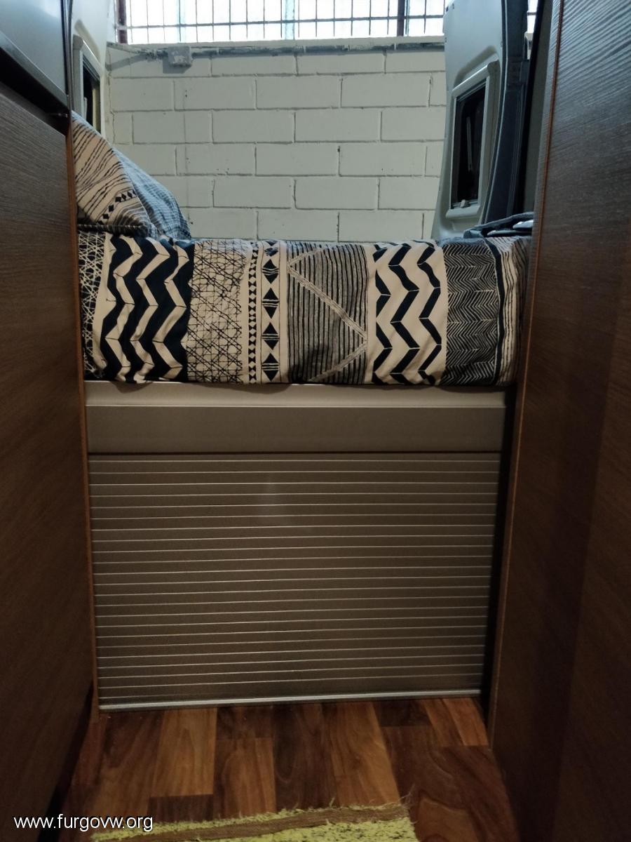

Hola a todos.

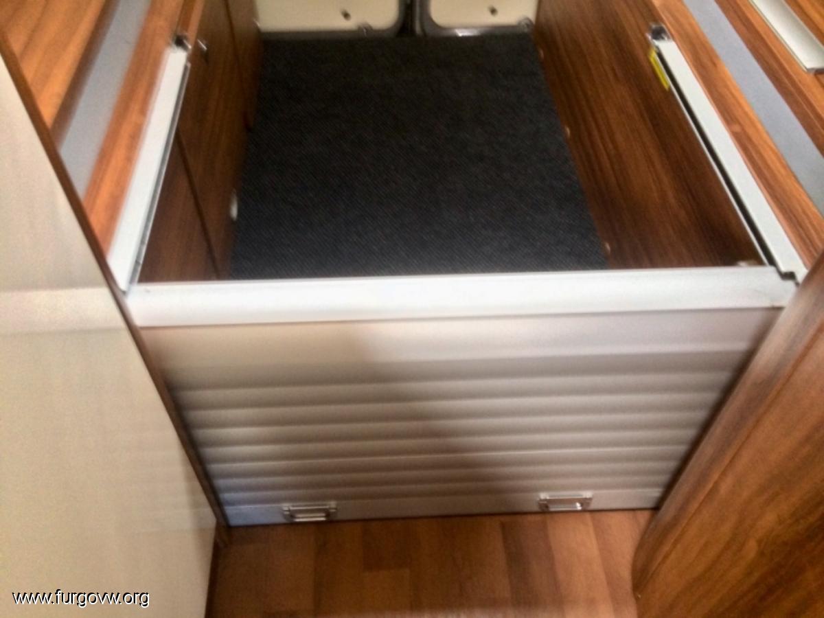

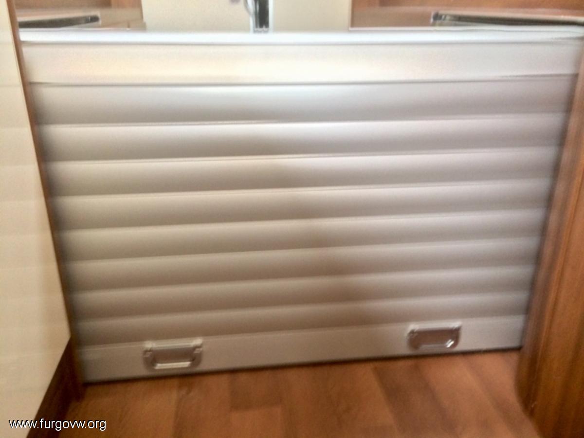

Para dar solución al espacio bajo la cama yo he optado por irme al sistema "persiana" y estoy bastante satisfecho con el resultado.
Ventajas:
1. Más ligero.
2. Más práctico.
3. Menos aparatoso (con menos trastos por el medio que luego agobian... jj).
4 Un acabado muy "pro" (en mi opinión).
Desventajas:
1. Más caro.
2.Algo engorroso de instalar ya que en mi caso las guías tienen muy poco perfil y esto ha hecho que tenga que calzar una de ellas con una cuña para corregir la trayectoria del tirador. (En las fotos se aprecia la cuña sin pulir. Ahora ha quedado más integrada y apenas se distingue).
Como incógnitas : durabilidad y comportamiento en marcha a largo plazo (ruidos, vibraciones,...).
Os paso unas fotillos:
Nos vemos!!
bat
gracias BEANGEL por presentar tu brico. podrías decirme donde compraste las guías y las persianas,

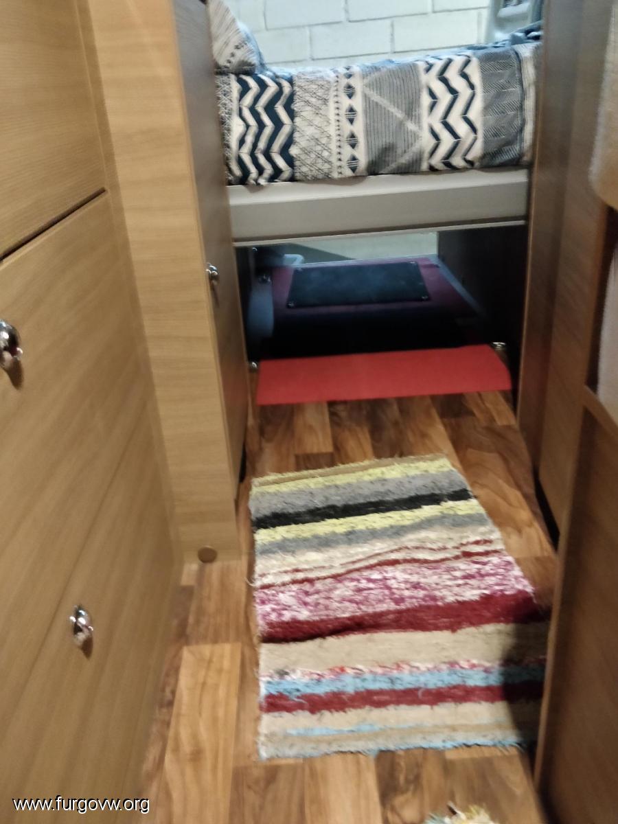

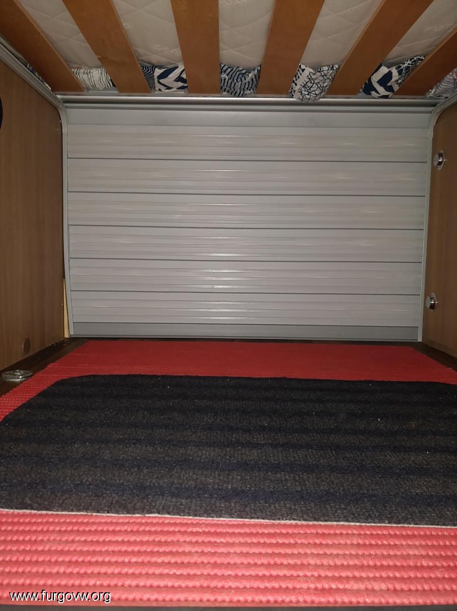

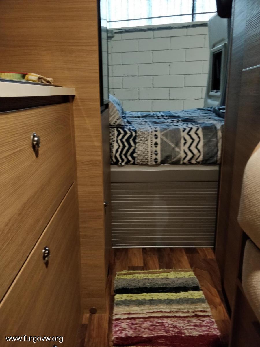

Yo he puesto el mismo sistema pero con lamas de aluminio reforzado, por si hay un frenazo... Así he quitado la mierda de tabla que traía y a las noches siempre acababa debajo del volante!
Malas fotos pero se ve  8) como queda.
Las guías he aprovechado las verticales que traía y las horizontales son normales pero rebajadas. Las curvas de lulukabaraka.
PD: Probado en dos viajes y nada ruido, muy practico. ;D

Cita de: bat en Mayo 09, 2019, 21:02:52 pm
Todo en lulukabaraka. Necesitas lamas,guía,dos curvas-guía, tirador (es el que va abajo del todo con uñero para abrir y cerrar) y embellecedor para que arriba no se vea la curva.
Si necesitas más info me dices. Ojo al tema de la cuña que he comentado!!
IZARPE
Una cosa más antes de que preguntéis. La lamas las he comprado en un almacén mayorista, una tira de seis metros. 20€ Pero faltará, al menos a mi, una tira y he ido a un ventanista y le compré la tira inferior, lisa, que es el cierre con la goma de tope incorporada. Otros 6€. Me regaló los topes que ponen en las esquinas para que vaya recta.
