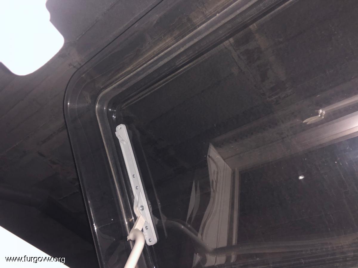

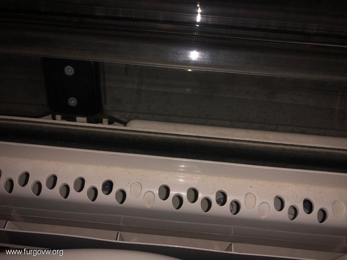

tema claraboyas,
tengo un problema de ruidos al circular, a partir de 110 km/h parece que tenga un huracan en la furgo, no se si tengo las dos claraboyas ventiladas o no, bueno la del dormitorio seguro, no tiene ninguna junta, la del comedor una midi-heki hay una en la base pero ninguna en la parte que se levanta, pongo fotos, a ver si me sabéis decir si necesito otra junta:
en esta se ve la parte que se levanta con ninguna junta, debería haber alguna junta ahí?
en esta se ve la junta ubicada en la base.
en la del dormitorio (mini-heki) es igual pero ni siquiera hay junta en la base.
saludos y gracias
Hola. Yo lo solucione así: https://www.furgovw.org/index.php?topic=293681.msg4501057#msg4501057
Espero que te sirva. Un saludo.

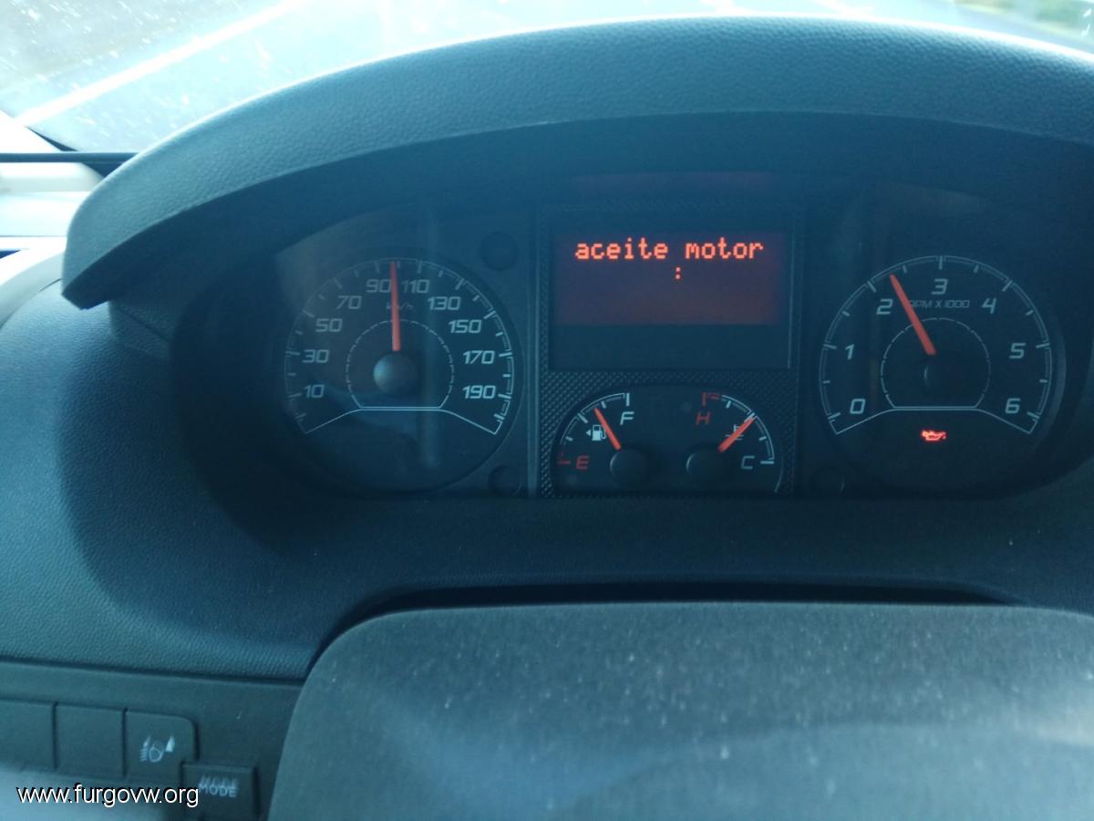

Hola, a ver si alguien me puede ayudar o le pasó lo mismo. Le cambié el aceite con 38.000 Kms hace 10 meses y como podéis ver con 7000 Kms y 10 meses me pone que tengo el aceite degradado. Me aparece el simbolito de la aceitera intermitente.
A alguno os paso?

Cita de: vilaxoan en Mayo 02, 2019, 18:04:58 pm
A alguno os paso?
A mi me paso algo parecido al final resulto ser que llego a los 45000 kms que es donde estaba fijado el intervalo de kms  la lleve al taller resetearon y hasta ahora sin problema seguramente cuando te cambiaron el aceite no resetearon el contador
Migue_72
Mayo 02, 2019, 20:32:04 pm #14710 Ultima modificación: Mayo 02, 2019, 20:47:43 pm por Migue_72
A mi también me pasó lo mismo que al compi (se olvidaron resetear el contador), por cierto tiene 2 contadores. Uno para revisión y otro para el aceite.
Te paso la hoja del manual donde sale el testigo ese.
alcoyano
Cita de: Migue_72 en Mayo 02, 2019, 20:32:04 pm
Me ocurrió lo mismo. Lo llevé al taller. Resetearon el intervalo de kilómetros para cambio de aceite y se acabaron los mensajes y el parpadeo del testigo del aceite. ;) ;) ;)
