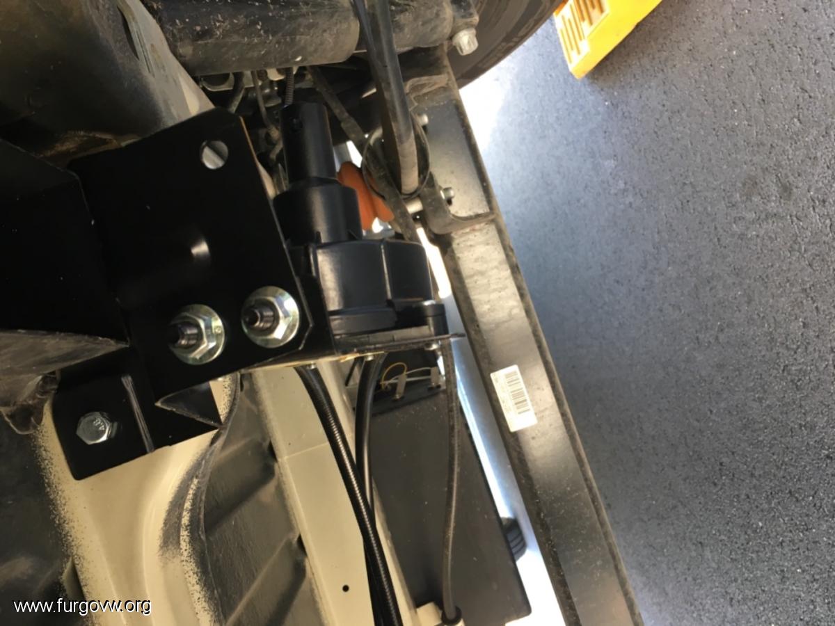

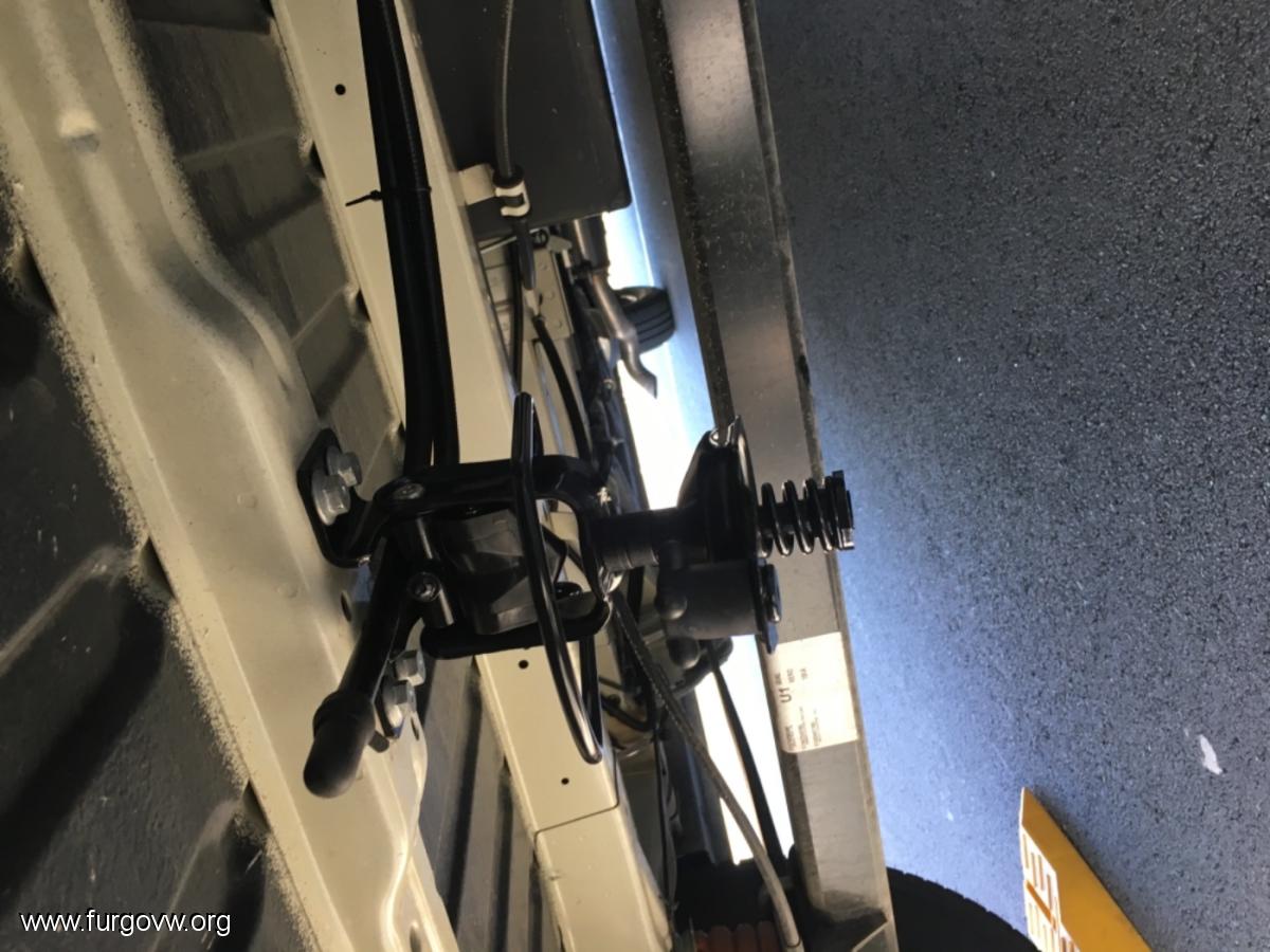

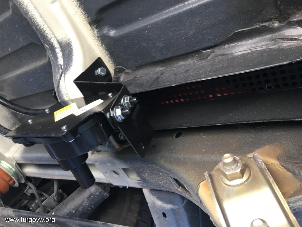

Yo puedo ayudarte con lo de la rueda de repuesto, lo acabo de montar ayer, coge el kit de 60€ te pongo fotos de como va y hay  un video en internet de como se instala, (pones fiat ducato kit rueda de repuesto), luego tienes que conseguir la llanta tengo la referecia yo la he pedido en la fiat la original, me ha costado 139€+iva, mas que por ebay pero me ha atendido muy bien y quiero asegurarme que va bien porque por bastidor solo le salia la de aluminio, luego por internet la rueda mas barata que he encontrado ,si tienes dudas me dices. Por cierto si quieres arriesgar y cogerla por ebay cuincide con la referencia que tengo.
Collarin
Solo te vienen 4 tornillos originales tienes que comprar 4 y arandelas de presion iguales es muy facil.
Llanta 16 referencia 1374082080 de acero.
