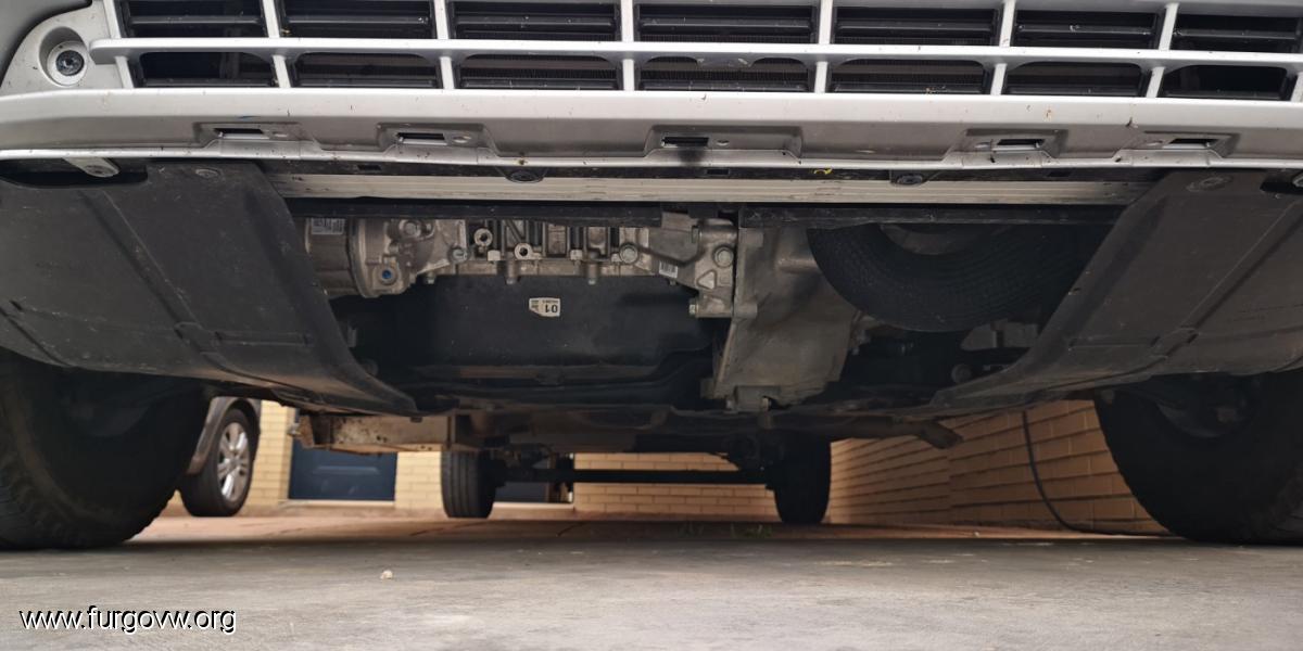

A ver si alguien me puede hacer el favor de echar un vistazo debajo de su furgo y decirme si es normal que no lleve cubrecarter de plastico.
He visto que lleva dos piezas en los laterales y parece que falta una tercera en el centro.
No se si la he perdido o me vino sin ella.
