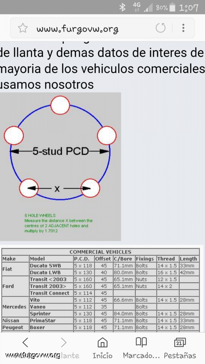

No, ese es el indice de carga del neumático, 5x118 o 5x130 es la distancia y numero de agujeros con respecto al centro del buje, en ducato/jumper/boxer hay esas dos medidas, una forma de saberlo es mirando la referencia de las que tienes como te dijo Tineo, si llevas chasis "Heavy" posiblemente sean 5x130. Otra forma es midiendo de la siguiente forma y multiplicando por 1.7012:

...5x118 o 5x130 es la distancia y numero de agujeros con respecto al centro del buje...
¿Distancia de los agujeros al centro del buje o distancia entre los agujeros?
Distancia entre los agujeros, que yo sepa, de lado a lado, los agujeros opuestos
Llámalo como quieras jeje, exactamente no es ni una cosa ni otra, si no el diametro de la circunferencia formada por el centro de los agujeros.

Este esquema me rompe con todo lo explicado y visto  .loco2
Este esquema confirma el anterior  .panico
skareggae
Tomados los agujeros como una circunferencia, sería el diámetro
¿Algo así?

Cita de: JmGarciaM en Marzo 25, 2019, 22:11:49 pm
Cuando son 4 si coinciden con la distancia entre agujeros opuestos pero al ser cinco no, por lo que la imagen  correspondiente al focus esta mal ya que los dos agujeros de los que toma la medida no están completamente enfrentados
Si te fijas en la segunda imagen no toma la medida al centro del segundo agujero,  la toma al borde exterior.
