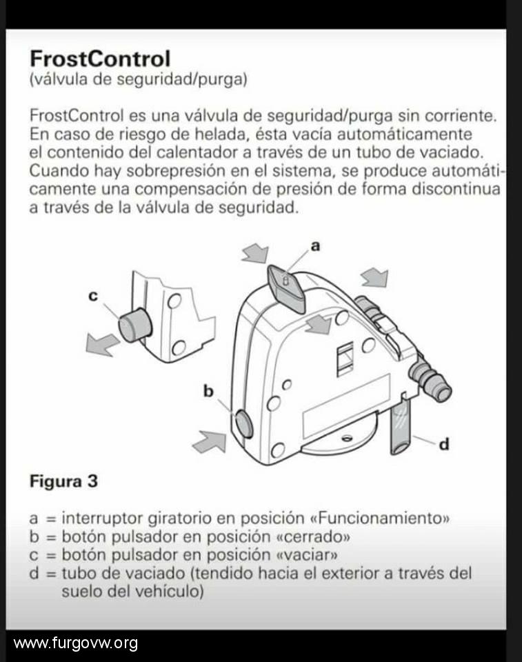

Bueno, he comprobado como estaba la válvula, esta CERRADA. Y sale agua!!!!
La abrí, y encendí la bomba, como era lógico tiraba agua a la calle. La rearmé y repetí el proceso, y sigue tirando agua.
Lo que me preocupa es que si con el frío funcionó el sistema, tendría que estar abierta y no es el caso. Como se puede joder un cacharro con dos días >:(

Has puesto la mariposa como está en la foto y el botón apretado?

Igual es una tonteria lo que te digo porque ya sabes como funciona la valvula, pero... La has rearmado del boton?
Porque cuando salta, salta el boton y la llave no se mueve

La llave se gira sin problema al rearmarla y el botón está fuera en posición cerrada

Si el boton esta fuera esta abierto
Esparbel
Para rearmar no es necesario girar la llave, solo pretar el boton. Solo se puede rearmar si ha subido a mas de 7 grados aprox.
corsair
Como indica Esparbel, para rearmar la válvula y que está se quede cerrada tiene que haber cierta temperatura en la furgo. A veces es necesario poner un rato la calefacción para poder rearmar la válvula.
Por otro lado si el botón está hacia afuera está en la posición de vaciado, si no se queda dentro puede ser por baja temperatura en el interior de la furgo.

-sobre el boton , ya está dicho , solo hay que apretarlo y si no se queda dentro , hay que darle la vuelta a la T , y problema resuelto.

Tema de la bomba solucionado, no tenia rearmado el botón y por eso seguía igual. El tema es que justo pegado a la válvula me pusieron la otra batería y no le daba bien al botón. Hasta que con un destornillador pude hacer bien palanca y ya hizo el clik. Así que gracias a todos😊 por vuestra ayuda...

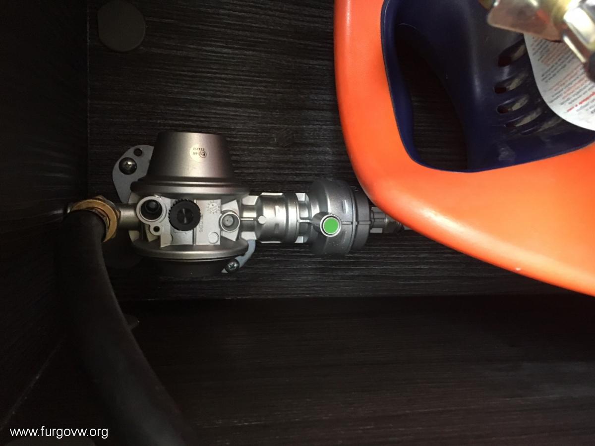

buenas, el otro día un forero me pidió una foto de como había instaldo el monocontrol por mensaje privado y no supe hacerlo, ahora que leo este mensaje aprovecho para enviar la foto (no lo he instalado yo, lo han hecho en el concesionario)
