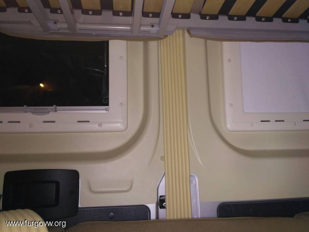

Pues creo que esa "junta extra" puede ser la clave/solución de mi problema ya que juraría que el frío en esa zona de camas se cuela exclusivamente por ahí. Seguro que el brico de POPIT5 lo deja más aislado, pero creo la solución de la junta extra puede ser más que suficiente.
Supongo que nadie lo ha hecho, pero sabéis si se puede comprar/montar esa junta extra? La verdad es que no sé ni cómo buscarlo, hasta el momento no he tenido éxito. Cualquier ayudita sería de agradecer .palmas
Este brico del compañero AYA2016 para tapar el hueco entre las puertas puede ser una buena solución:
https://www.furgovw.org/index.php?topic=326434.msg4493301#msg4493301
ESTA es la goma

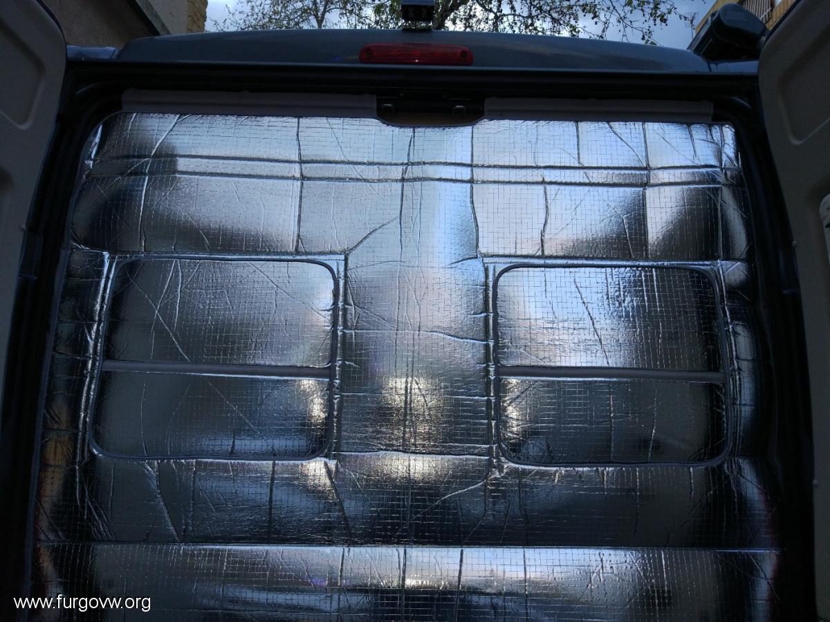

Nosotros hemos hecho algo parecido a lo de POPIT5 pero en dos piezas de aislante que solapan en el centro y solo hasta la base de la cama(no tenemos literas), y las sujetamos con corchetes que los hemos puesto en los mismos tornillos que sujetan los paneles de las puertas, así quedan los aislantes de quita y pon en la misma puerta, haber si tengo un hueco y subo unas fotos otro día...., aun así todavia no esta probado con buen frio y en montaña.

POPIT5
Yo este finde estuve entretenido jejejeje
Lo que no tengo fotos del proceso.

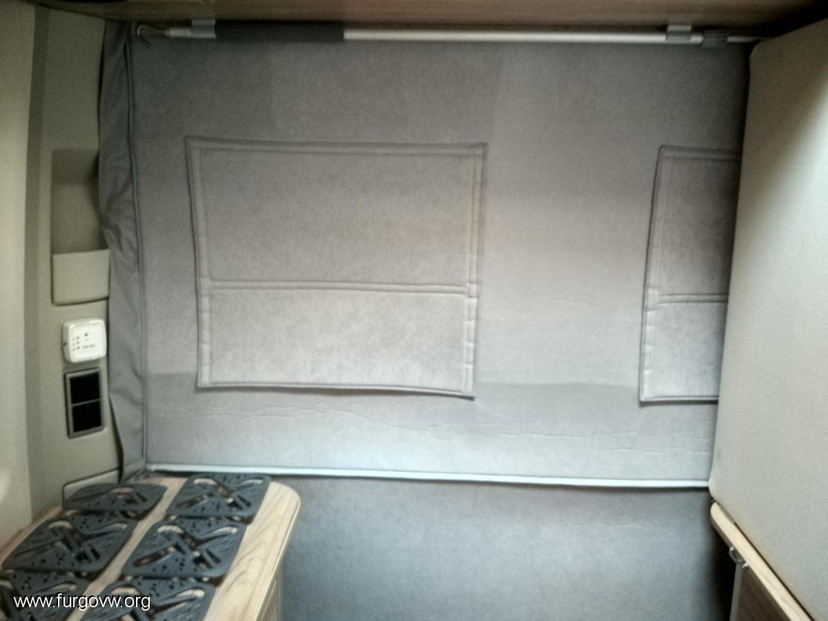

Hola, veo que cada día somos mas los que colocamos oscurecedores en las puertas traseras  .bien y la verdad que
se nota mucho tanto para el frio invernal como para el calor veraniego.
Os pongo unas fotos por si le puede dar alguna idea a alguien ya que el mío lleva ventana  ;)
Con las "ventanas" cerradas
"Ventanas" abiertas
Vista exterior
PD: Si os fijáis lleva un "pliegue" a la altura del somier, eso es para plegarlo por la mitad y así poder acceder al maletero.

Muy buena idea lo de las ventanas

Cita de: Gorka-Udalaitz en Diciembre 24, 2018, 01:51:43 am
es una goma negra redonda , parecido al aislante de tubo que venden en cualquier sitio, pero supongo que en la marca adria la venderan seguro en su servicio post-venta.
un saludo y suerte
Esparbel
Cita de: elmaiden en Diciembre 25, 2018, 03:22:28 am
un saludo y suerte
Por lo que he visto, esa junta va sujeta con el plastico embellecedor de las puertas trasera, que ya esta diseñado para eso. En las trigano no se puede poner igual, pero seguro que se puede hacer un apaño.
