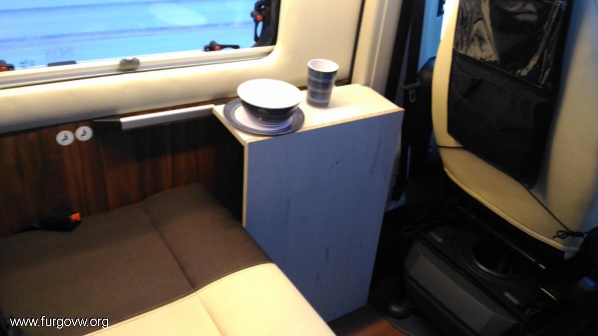

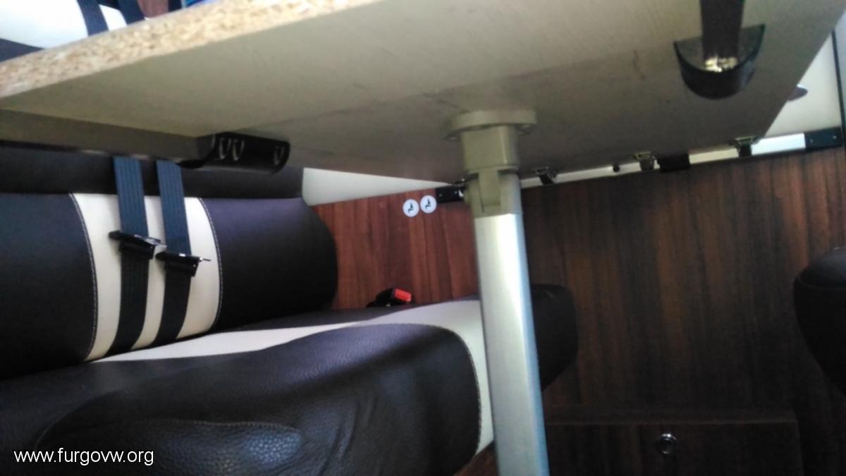

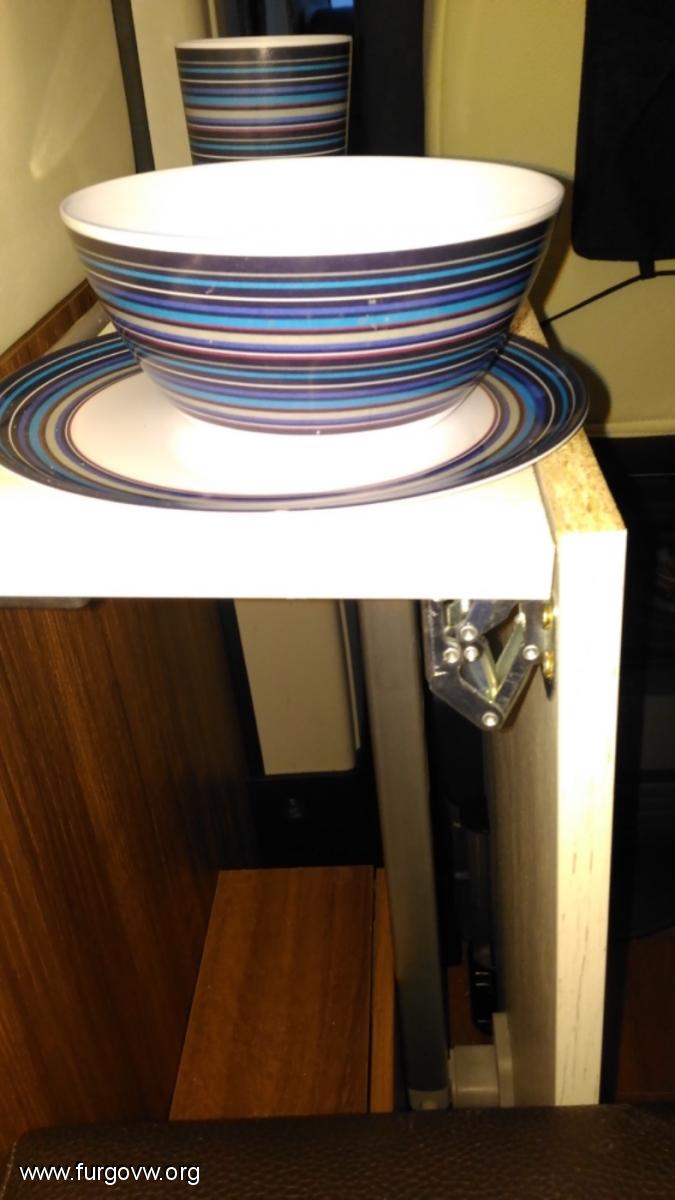

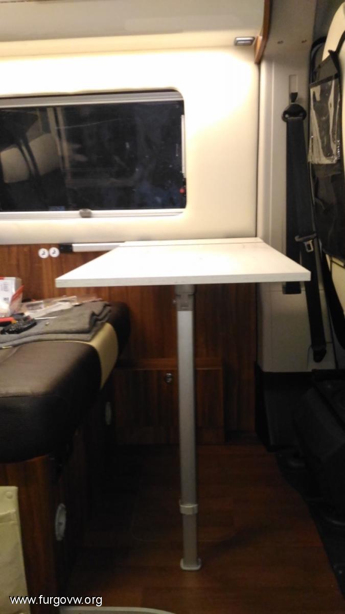

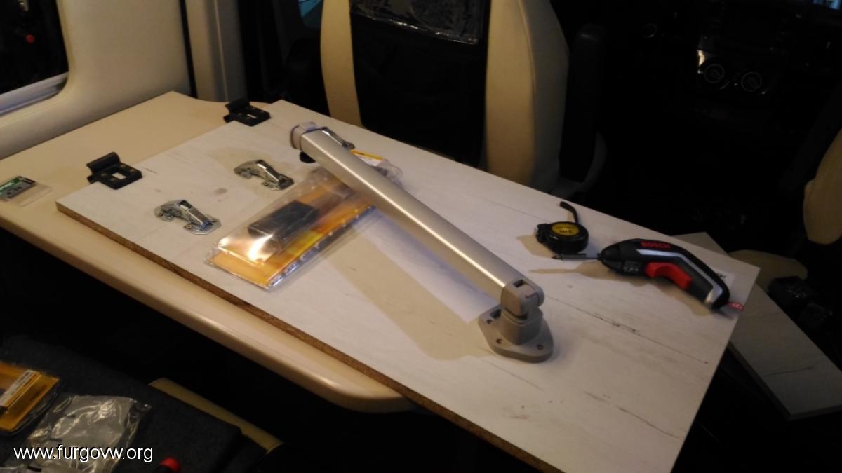

Quisiera compartir un brico que hice ya hace un año y que durante este tiempo he confirmado lo práctico que resulta. Yo tengo una Benivan 113 (para los menos leídos la 118 o 119 pero del 2016, jeje). La mesa del salón estaremos todos de acuerdo con que es un muerto de mucho cuidado. Ya sean del grupo Trigano como del resto, la mayoría montan esa mesa con extensión que pesa una barbaridad y ocupa, según mis necesidades, demasiado. Si a ello le sumas una niña de 2 años y su correspondiente sillita, pues eso, un muerto en medio del salón muy difícil de mover, quitar, etc. En su día leí que había que quitarla con la furgo en marcha. Si alguien lo hace, menuda moral, desde aquí todos mis respetos  .ereselmejor
Al lío, por menos de 40 € me curré una mesa plegable que al lado de la otra resulta mucho más práctica, especialmente en una GV donde el volumen cuenta mucho. Como hay que librar la cajita del suelo que lleva el diferencial de 220v (en la Benivan), resulta hasta más práctica porque incluso plegada ofrece una pequeña superficie donde apoyar cosas cuando no se necesita comer/cenar, o para desayunar, por ejemplo.
La hice aprovechando la misma guía y con unos enganches idénticos por lo que puedo seguir montándola en el exterior como la anterior.
El tablón es de Leroy Merlin, 12.90€, hay que cortarlo con las medidas bien claras, de forma que hay que hacerle una especie de "bisera" para que libre la cajita del suelo+el grosor de la pata, y por otra parte la longitud del tablero largo debe ser tal que al plegarse quede justamente apoyado en el suelo. La pata tb debe atornillarse a una distancia tal que al plegarse quepa detrás del tablón plegado sin obstrucciones.
La pata es plegable y a su vez telescópica, de forma que su altura es regulable. Las bisagras que unen la mesa a la "bisera" son con bloqueo a 90º (para aumentar la robustez en el "modo abierto"), del Leroy, al final le puse 4.
También le puse un par de guías para poder añadirle una pequeña extensión a la mesa (de quita y pon) y así hacerla más larga.
Así queda plegada, ganando mucho espacio tanto para el día a día (y pueden seguir desayunando 2 personas incluso plegada), para que la cría se mueva más libremente, especialmente útil en épocas de invierno. En circulación también tiene ventajas el poder plegarla, pues mayor seguridad y mayor espacio para los viajeros traseros y sillitas de niño, etc.
Ah, y lo más importante, no da nada de pereza abrirla/plegarla y se hace en un pis pas, se extiende en 8 segundos y se pliega en 6 segundos, cronometrado, lo juro  .meparto .meparto  .meparto
Ahí queda eso, espero que a alguno pueda resultarle útil ;).
