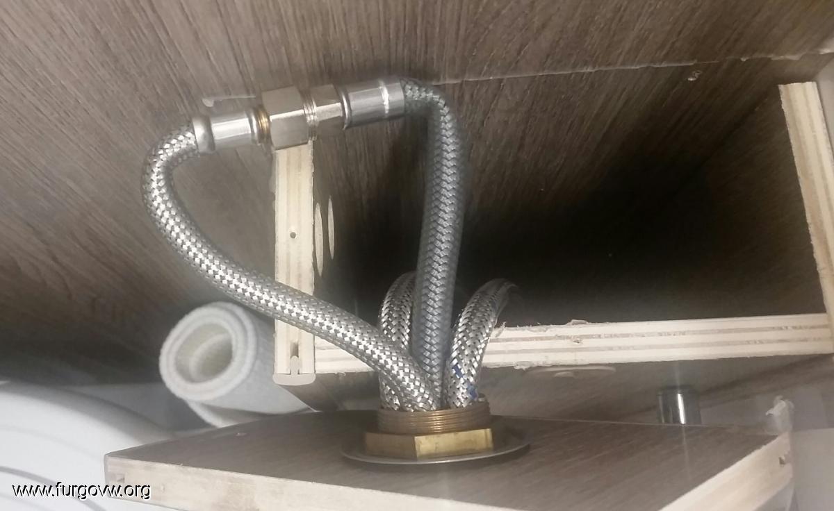

Os agradezco mucho vuestros comentarios, pero todo el mundo me dice lo mismo.
Me he paseado con el latiguillo en la mano por todo Zaragoza, desde el sitio mas grande al mas pequeño y nadie conoce ni la marca ni que rosca lleva. He buscado por internet alguien que venda aqui en españa esa marca y solo he encontrado en Bauhaus y he hablado con ellos y me dicen que ni tienen ni pueden pedir repuestos de esa marca. He buscado por internet alguien que venda repuestos de esa marca en otro pais... y nada.
Por eso al final he ido a llamar a la puerta del fabricante que es el que me ha enviado la web donde parecen no tener muchas ganas de vendermelo. Les he escrito de nuevo ahora.
Se que a mas de uno le pasa lo mismo (a todos los que tengan el mismo grifo) y no se de nadie que lo haya solucionado.
Yo estoy pensando en cambiar el grifo completo con una que tenga la manguera anti pliegues como la de casa. Ya ,me he tiene un poco harto este tema y a mi ademas no me estrangula siempre en la misma posición... ahora si tiro de ella hasta el tope va bien, y si la suelto nada...antes era al revés...

Cita de: pape87 en Diciembre 18, 2018, 14:58:54 pm
Lo de cambiar por el grifo creo no podrás porque tienen roscas que no son comerciales o habituales. Al menos en los almacenes que he preguntado no tenían nada compatible. Pero quizá tenga la solución, un taller que fabrica mangueras hidráulicas va a intentar fabricarme una más larga que la que trae utilizando las uniones originales.. El viernes voy a por ella y lo comparto. Sé que hay más gente interesada.

Cita de: IZARPE en Diciembre 18, 2018, 15:12:36 pm
Entonces ni aun cambiando el grifo completo? yo pensaba que la rosca especial era la de la manguera extensible, no las tomas de agua fría y caliente que suelen tener debajo...
Esparbel
Me ha contestado la casa italiana que vende el repuesto, que tienen en stock la manguera de 2 metros para nuestro grifo.
He intentado hacer el pedido pero no se puede desde fuera de Italia (Esto es como estamparte constantemente contra un muro)
Les he vuelto a mandar correo a ver que solución me dan.
Precio segun web 13 € + 22€ de gastos de envio.
Yo tambien pense en cambiar el grifo. De hecho el concesionario me lo cambiaba, pero me ponia uno muy tocho y feo. A mi me gusta el que lleva.
Aunque la manguera de 2 metros que estoy intentando comprar es igual que la otra, es decir que no es "antipliegues" Al tener medio metro mas puedes sacar la alcachofa lo suficiente sin que se mueva la conexión con el grifo, que es donde se pliega. (Si se pliega en otro sitio o no te sale del todo puede ser que este enredada. Eso se arregla dandole vueltas)
En la foto se ve bien. Con el medio metro de mas quiero intentar que no llegue a plegarse hasta el punto de la foto.
pape87
Cita de: Esparbel en Diciembre 18, 2018, 16:45:21 pm
Es una chapuza.... yo voy a intentar contactar con el concesionario a ver que opciones me da..pero por mi cambiaría entero por un anti pliegues, porque aunque no se estrangule entero, si no esta perfecta la bomba pega muchos golpes en mi caso comparando con el grifo de la entrada.
