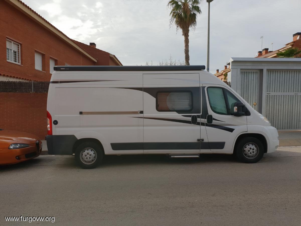

Buenas,
Hoy he colocado el refuerzo de muelles Eibach. Más info en este hilo: https://www.furgovw.org/index.php?topic=345229.0
Antes:
Después:
He tenido que soltar el amortiguador y ballesta por la parte de atrás, y a parte usar unos compresores de muelles, pero al final han entrado los muelles.
Como veis he ganado 5cm y la verdad es que se nota una suspensión mucho más suave. Ahora la bandas rugosas ni las noto cosa que antes si.
Son los Eibach con referencia E30-30-011-01-02
Cualquier duda aquí estoy.

ecrin
Cita de: osbalro en Noviembre 20, 2018, 16:06:59 pm
Buenas,
Qué buena pinta!
Tu furgo es de 6 o 5,40 ?
Yo después de 20.000 km al menos en 5,40 no me quita el sueño el tema de reforzar la suspensión, aunque es evidente que cuando transitas por carreteras secundarias o pistas se nota ...lo veo más como tema confort...y de hacer algo a futuro casi descarto la neumática por toda la tramitación y la veo excesiva para una 5,40...Sin embargo esta opción a futuro tiene buena pinta...
A ver qué tal te va   ;)
osbalro
Cita de: ecrin en Noviembre 20, 2018, 20:31:18 pm
Qué buena pinta!
6m.
