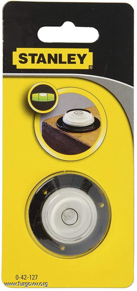

Yo he comprado en ferreteria un nivel de superficie redondo por 5 euros, es de la marca Stanley es como el del enlace que os dejo
https://www.amazon.es/Stanley-0-42-127-N%C3%ADvel-superficie-25mm%C3%98/dp/B00EAP7CKW/ref=sr_1_17?ie=UTF8&qid=1541947795&sr=8-17&keywords=nivel+de+superficie+stanley

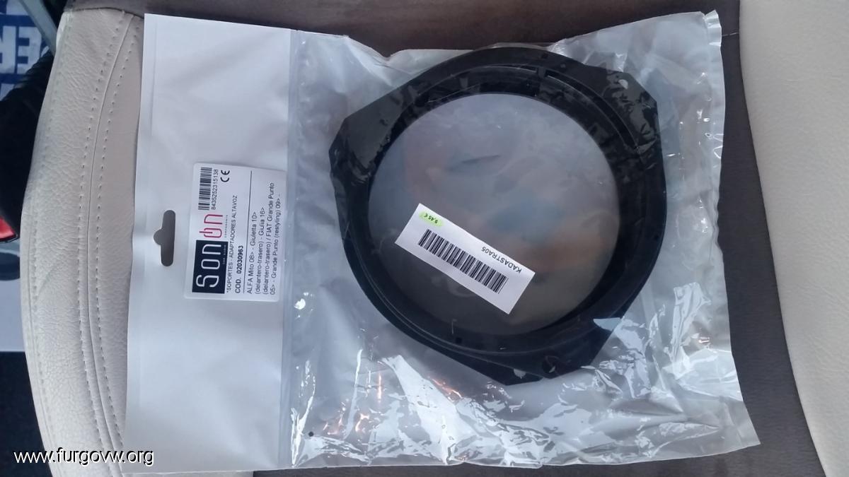

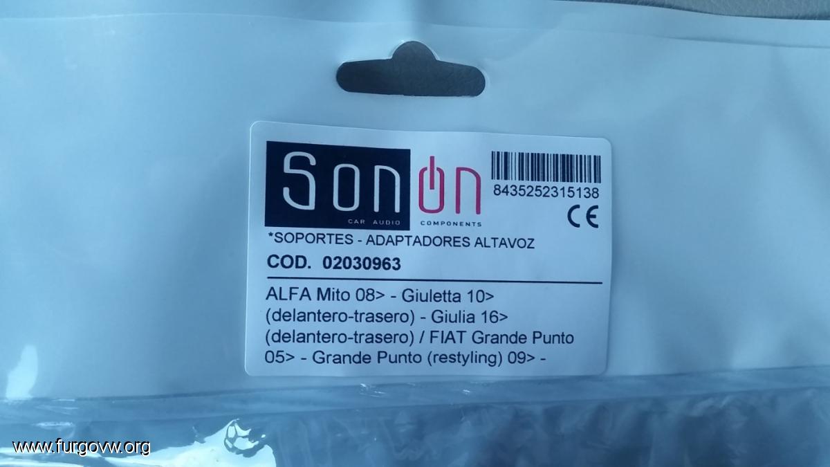

He sustituido originales, los twiter tambien. He conectado el filtro con el mismo cable que llega al altavoz de la puerta y de alli he sacado cables al woffer y al twiter. Al cable original le he tenido que hacer un pequeño empalme para que llegara al filtro que lo he colocado dentro de la puerta. El cable del twiter original se deja sin uso y se pasa uno nuevo (eso ha sido lo mas complicado)
Si hay que poner marcos adaptadores

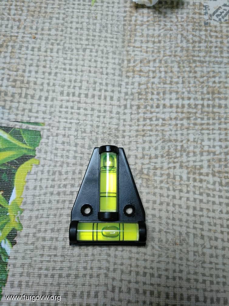

Yo llevo un nivel de burbuja de esos triangulares pequeños y la verdad es que me ayuda mucho ya que nosotros somos de los que si no dormimos nivelados no descansamos.

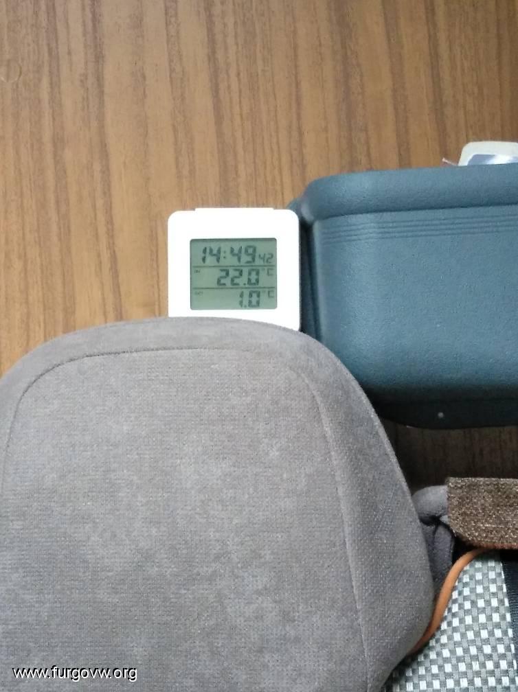

Llevamos un termómetro de los que tienen un sensor inalámbrico para monitorizar la temperatura de la nevera, lo compramos en mediamarkt y es muy cómodo y práctico y de paso me da temperatura interior. Los ventiladores para la nevera los pusimos tambien, la nuestra es trivalente y se notan un montón en verano. En tu caso que creo que será una Clever creo que ya viene con ellos de serie pero es otro sistema ya que la tuya será de compresor. En tu caso sirven para refrigerar el compresor y que rinda mejor, pero ya te digo que ya los tienes de serie.

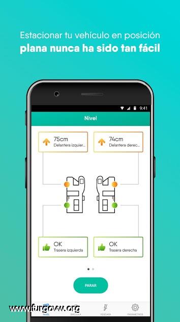

Yo para el nivelado uso la app del movil de yescapa.
Muy completa,exacta y con varias opciones y configuraciones pero muy sencilla a la vez que te va diciendo cuantos cms son necesrios en cada rueda para que quede nivelada la furgo..
https://play.google.com/store/apps/details?id=com.yescapa.level&hl=es

Genial!.
Me ha encantado la  APP!
