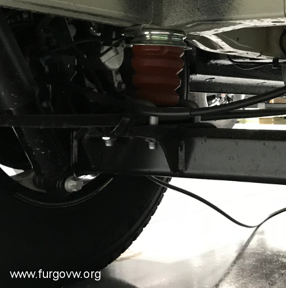

Hola compañeros,
esta captura que pongo del eje trasero de una ducato de 35l y 16" de rueda, entiendo que lo rojo que se ve son muelles ¿no?, debería entender que ya vienen de serie?... si es así, ¿a caso todos los modelos de ducato no llevan estos muelles? (disculpad mi ignorancia al respecto de este tema  ???)
Salud!

Esto es el famoso taco de goma. Amortigua algo pero poco.
Los muelles de refuerzo o las balonas neumaticas lo sustituyen

Eso son los topes. No deberían tocar la ballesta. Tu como la gran mayoría, al llevar el peso de los muebles, la suspensión la llevamos forzada. Lo mejor es reforzar con doble ballesta, muelles o neumática.

Muchas gracias osbalro, aballana!  .ereselmejor

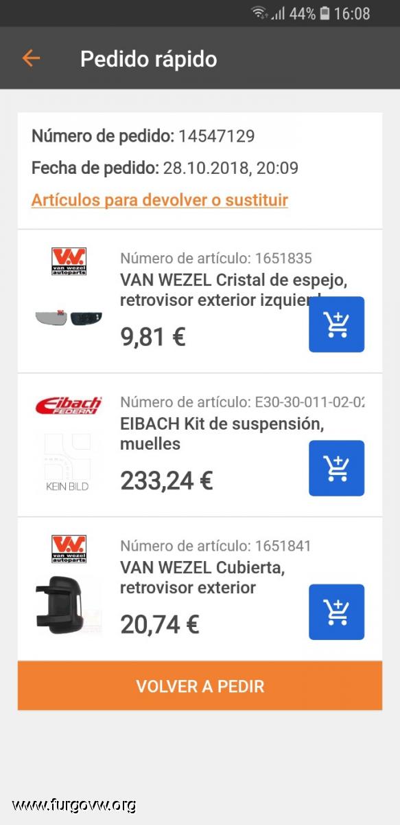

En autodoc hay bastante diferencia de precio:
https://www.autodoc.es/repuestos/resortes-helicoidales-15146/fiat/ducato/ducato-furgon-250/30326-130-multijet-2-3-d
Esta a muy buen precio. Te haré caso y cogeré el de doble y lo pondre sin el alzador. Si no me sirve lo devuelvo pero es q son 60e mas...
Por lo que yo veo tiene el mismo precio el simple y el de doble ballesta no?

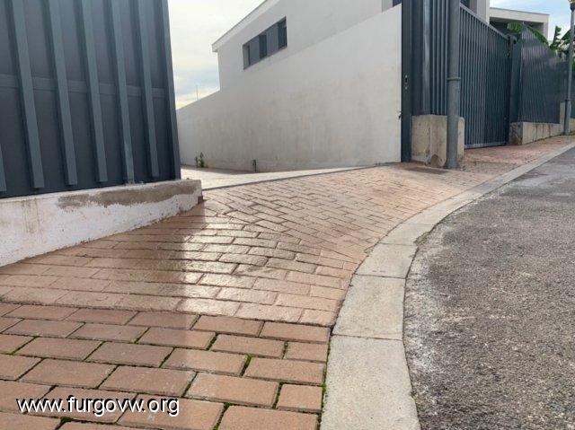

Una pregunta a ver si me dais ideas.
Resulta que mi garaje tiene una pequeña rampa. Como me imaginaba al ser el eje de la GV mas largo que un coche, esa pequeña rampa hace que el escalón toque si se mete de culo y pase muy justo si se mete de cara (que es como la tengo ahora). Como pasa tan justo es cuestión de tiempo que toque. Al tener nanos pequeños no me gustaría quitar el escalón. ¿Se os ocurre algún tipo de cuña, madera, goma... , algo que solo ponga cuando vaya a meterla y sacarla y como ponerla para sacarla con "mas" tranquilidad?
Os paso una foto para haceros idea:

Ayer creo que estaba a 230€ el de doble y 290 el de ballesta simple, hoy están a 280 los dos, sigue siendo muy buen precio, cuando yo miré no bajaba de 400, y en paginas baratas como autodoc, oscaro etc...no había. Esto fue a principios de año.

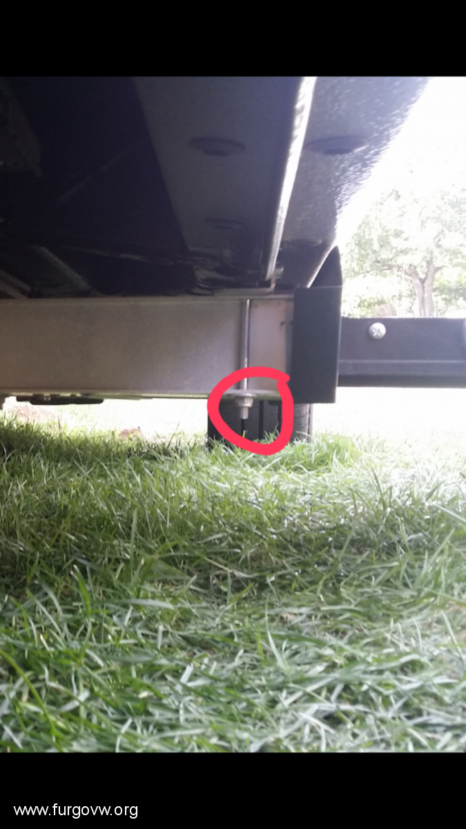

Mira los tornillos que sujetan el escalón, suelen venir un poco largos, a un amigo le pasó que le toco un poco en un tornillo de estos al salir del garaje, le descuadró el escalón y no le abría. Yo los corté a ras de la tuerca, es muy poco pero a veces suficiente para tocar o no. Te dejo una foto de como estaban antes:
Si es poco también puedes meter una tabla/cuña o lo que sea debajo de la rueda que al pasar justo por ese punto levante para que no llegue a tocar

Llevas reforzada la suspension?
Puede ser una solución para levantar un poco la furgo y que no te pegue.

Si tienes calzos de los que llevan escalones ponlos enfrentados de tal manera de subas por uno y bajes por el otro es un buen truco cuando te va a rozar el bajo... A mi ya me a sacado de algun aprieto

Asi es. Lo han subido. Debia estar equivocado y lo he pillado a buen precio! Jeje

Yo corté el esparrago y la tuerca la subi a la pletina que queda mas cercana a la furgo. Asi no sobresale ni la tuerca.
