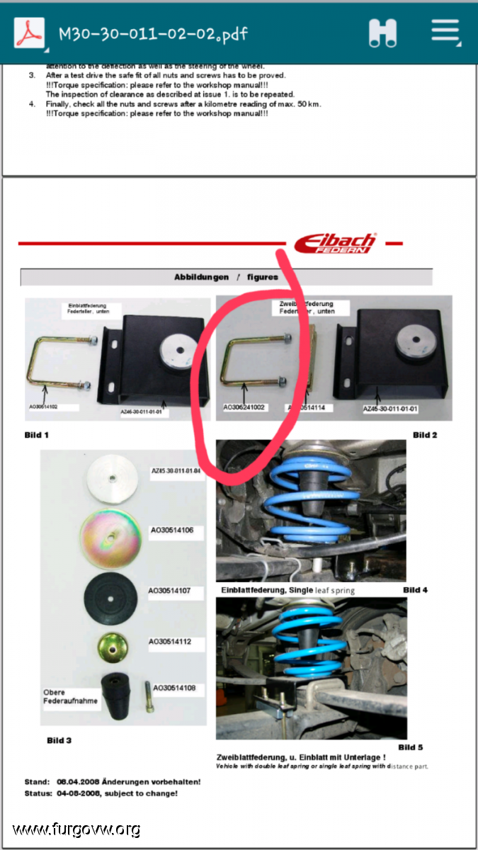

Cita de: osbalro en Octubre 28, 2018, 20:45:25 pm
Gracias compañero! Por supuesto comentare las impresiones.
Acabo de darme cuenta que hay algo más que cambia y es este abarcón, si os fijais la referencia tiene un cero más, es posible que si lo montas sin el suplemento se quede corto de rosca pero eso tiene fácil solución haciendole más rosca o simplemente poniendo el suplemento por encima en vez de por debajo.
Yo leería el manual de instalación con detenimiento antes de comprarlo, pero por lo que dices ya es tarde jeje. Ya nos contarás.

Cita de: Surfeiro117 en Octubre 28, 2018, 20:48:01 pm
Según el manual de instalación así es, todos los componentes tanto de doble como simple tienen la misma referencia por lo que son los mismos, excepto ese suplemento a mayores en los de doble ballesta.
La abrazadera no tiene el mismo código. La de la ballesta doble debe ser más larga. A ver si tiene suficiente rosca

Cita de: JaviM en Octubre 28, 2018, 21:06:34 pm
Ups, has sido más rápido que yo
