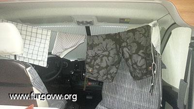

Sobre lo de la ropa, os pongo la foto del sistema que nosotros montamos ya cuando la compramos, con un carrete con una cuerda que va de lado a lado. Pero si está muy mojada se va al baño.

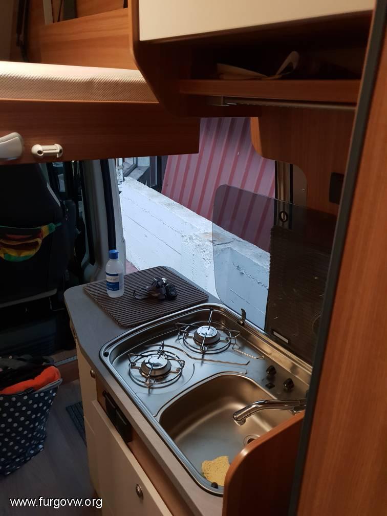

Yo lo llevo así, aprovechando el hueco ese que hay en el guarnecido, los compré en el akí (8€ el dispensador y 3 o 4 el cacharro del estropajo/bayeta (no se como se llama jaja estropajero?  .meparto)

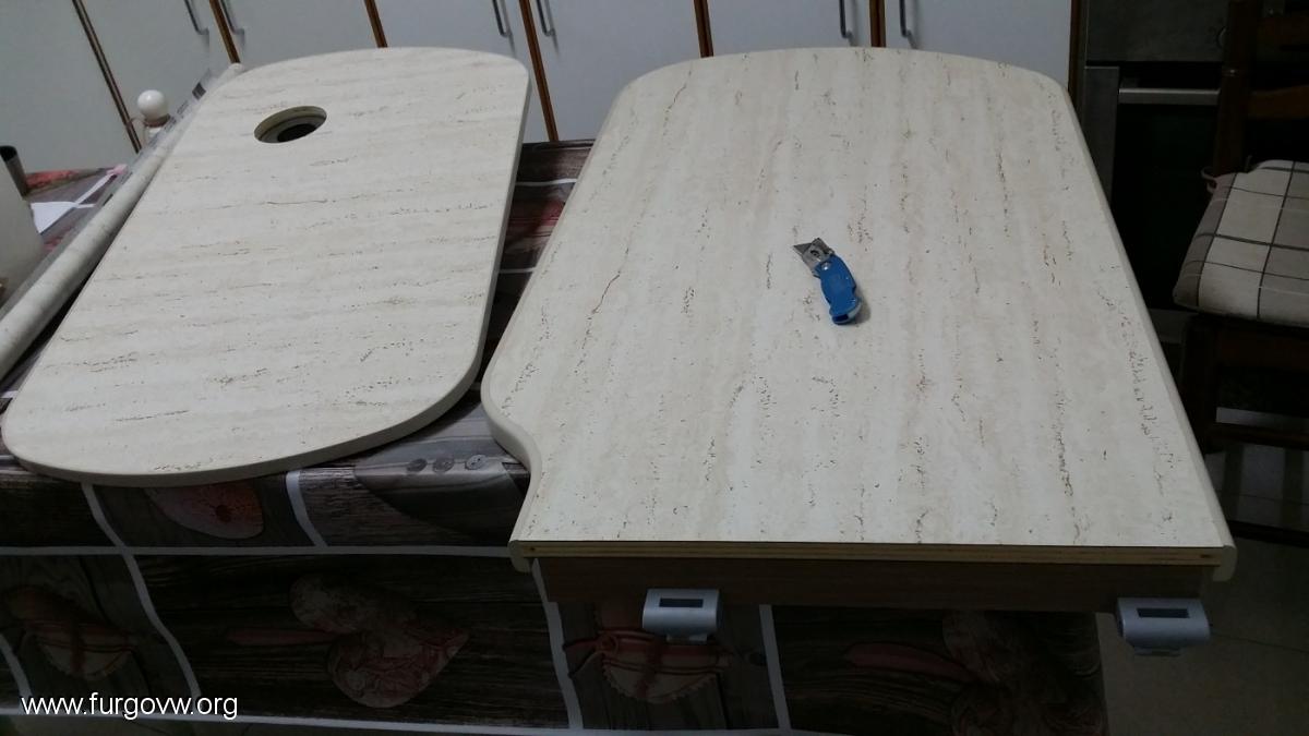

Hoy estuve liado con la mesa poniéndole un vinilo para protegerla, a ver si no despega en verano con el calor...
Te ha quedado genial la mesa.... el cubrecanto te venia? O se lo has puesto?

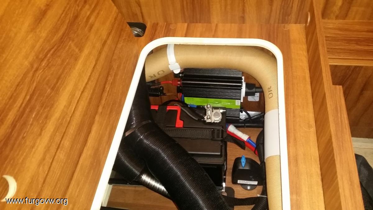

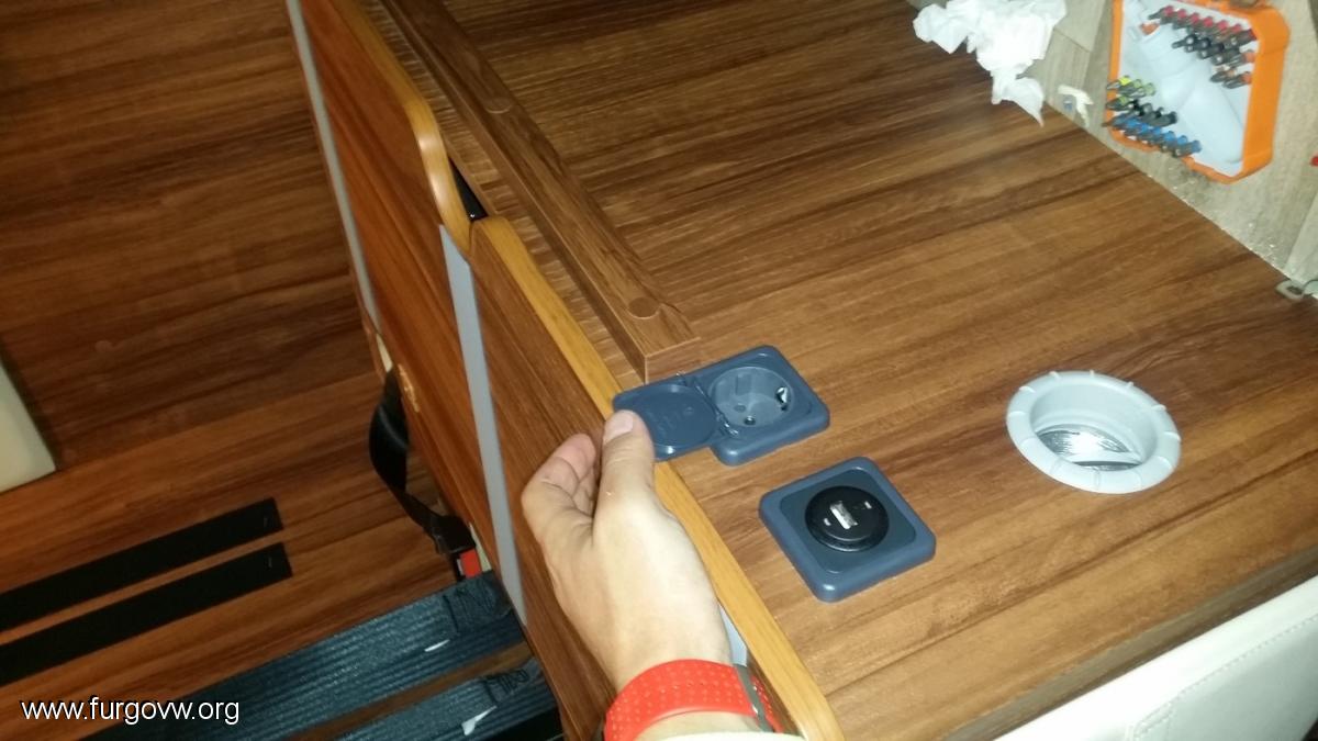

También he estado liado con la instalación del inversor y he hecho algo que algunos les puede interesar, los modelos del grupo trigano con pack invierno traen un interruptor grande y redondo de la resistencia del depósito de grises en los pies del asiento trasero. Si tenéis niños o bien sin querer, es fácil que se accione por error, o por darle con los pies. Lo que he hecho ha sido quitarlo de ahí y pasarlo a dentro del cajón donde va el diferencial de la entrada de 220v, podeis verlo en la primera foto, es el grande de color gris, el pequeño redondo redondo que tampoco me interesa que se accione por error es para encender el inversor.
En el lugar donde iba este interruptor he puesto una toma 220 del inversor, la pedí a luluka y es igual a las que trae de serie la furgo, de la misma marca y todo, por lo queda perfecta.
Por último una foto de donde he metido el inversor, justo al lado de la batería, es pequeño (500w) y prácticamente no lo usaré salvo para algún día que me quede sin batería en el pc y para una batidora de la comida de la peque, ya lo tenía de la otra furgo así que decidí aprovecharlo.
