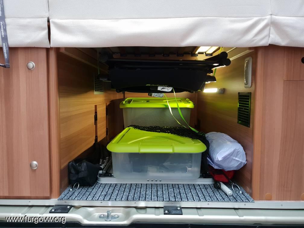

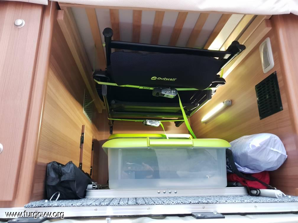

meirinhos
Yo lo que llevo usando la carabus DQ, muy contento de haber puesto calefa a gas, y llevar nevera compresor. Todo combinado con la bombona de GLP, para mi la mejor conbinacion, la lleno en cualquier gasolinera, incluso cuando esta mediada. La calefa a gas, nada de ruido ni olores  y calienta muy rapido.
Os dejo la solución de donde llevar las sillas optimizando espacio.
Saludos!
