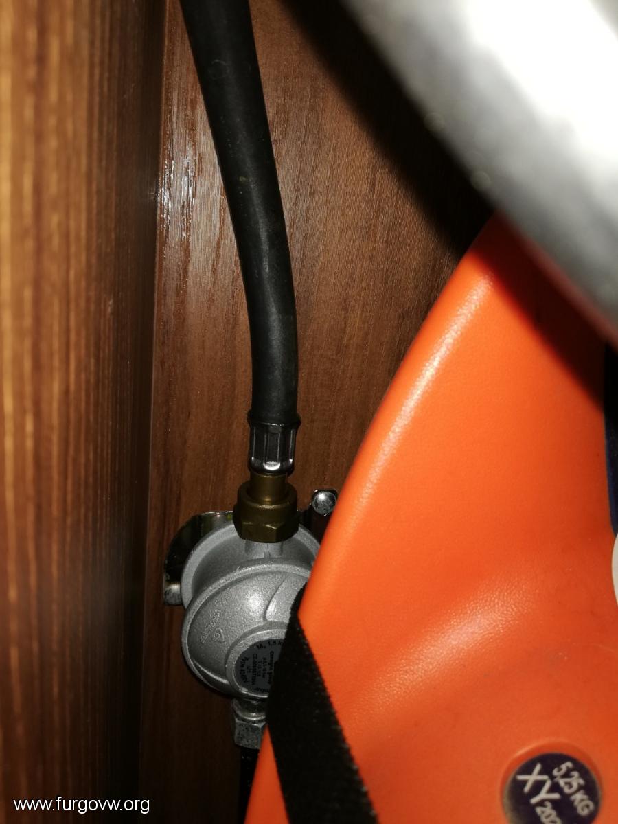

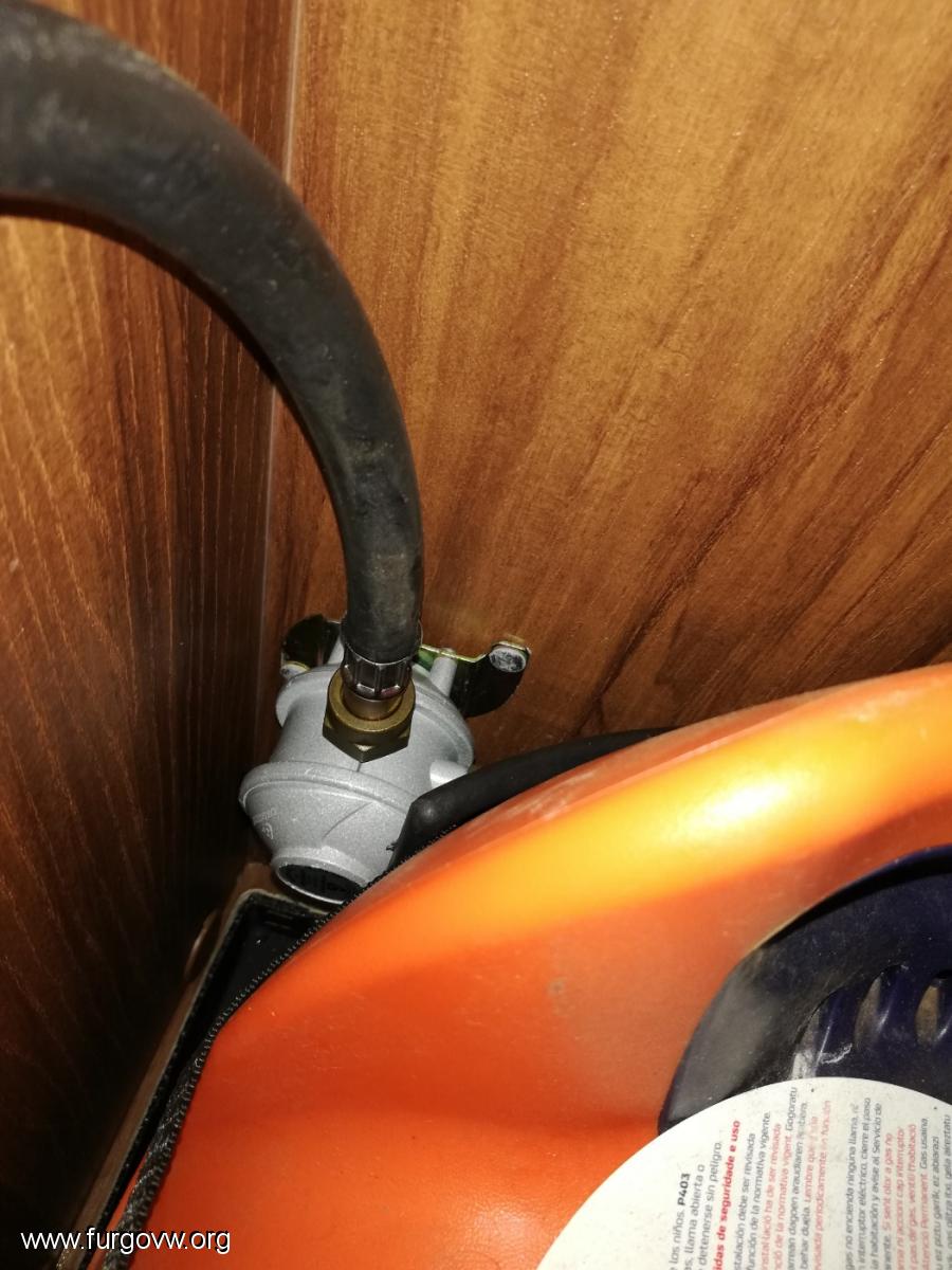

Hola!!!
Se esta hablando del tema de el "aparato" que te permite llevar el gas abierto mientras circulas con seguridad... Por un casual es este que va montado en este caso en una Benivan 118??? Perdon por la calidad de las fotos, las hice ayer con prisa
Gracias!!!!!!!!!!!

Cita de: Rober16v en Agosto 27, 2018, 13:45:42 pm
Hola!!!
Gracias!!!!!!!!!!!
Hola Rober, el aparato para poder llevar el gas en marcha es el monocontrol de truma, no se si alguna otra marca tiene algo parecido pero el de Truma es el que más se monta y más conocido. El que tu tienes si es el que viene de serie en la 118 no lleva corte en caso de accidente.
Rober16v
Cita de: Surfeiro117 en Agosto 27, 2018, 13:52:58 pm
Ouch!!!! entonces soy un temerario.... tengo que pillar el habito de cerrarlo....
Gracias por contestar!!!!!
jorgeaz84
Efectivamente ese es el regulador "normal" que trae de serie y con él no se puede llevar el gas abierto, de ahí que me esté planteando instalar el monocontrol de Truma.
