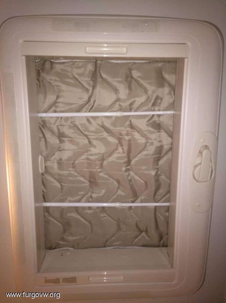

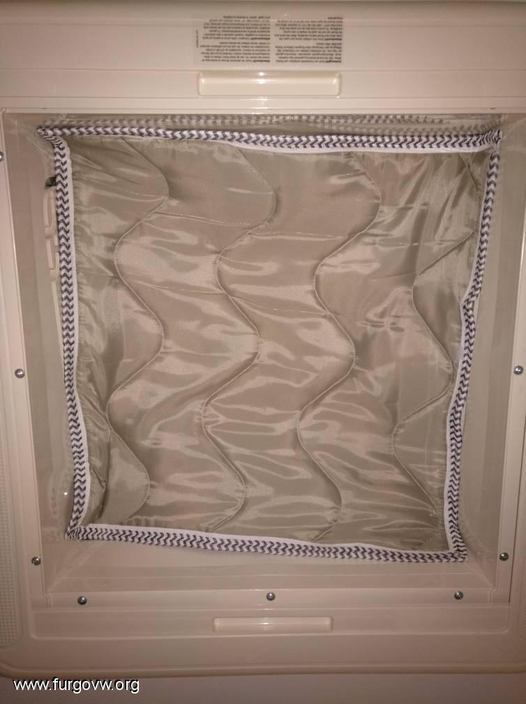

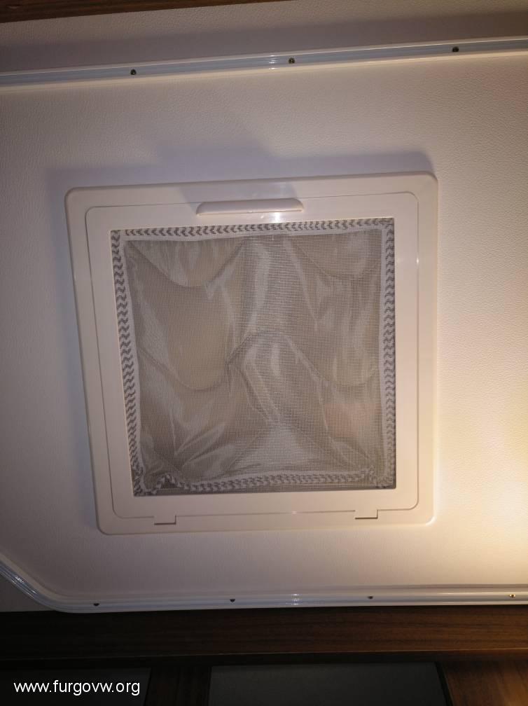

Por una vez voy a ser yo el que comparta un briko que me parece muy útil.

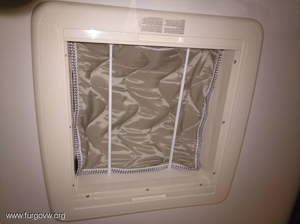

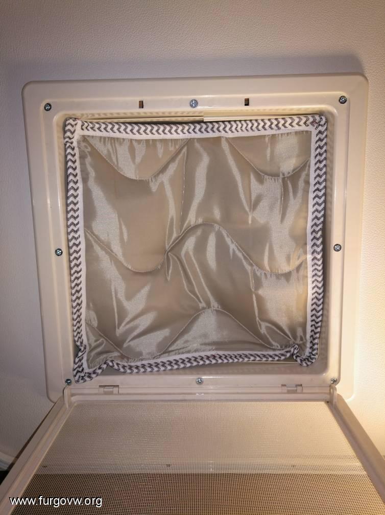

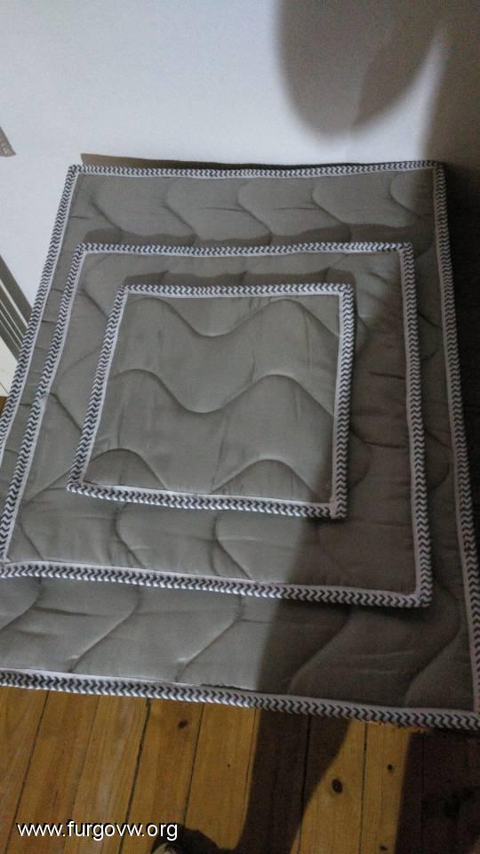

Como los oscurecedores de las claraboyas no nos parece que cumplan del todo con su tarea se nos ocurrió hacer unos con el sobrante que guardamos de cuando preparamos los de la MarcoPolo, de esta forma a parte de oscurecer mejor en verano usando amanece muy pronto también pensamos que podemos mejorar el tema del calor en la furgo por el solazo que entra por las claraboyas.
Así que manos a la obra:
Y una vez confeccionados este es el resultado:

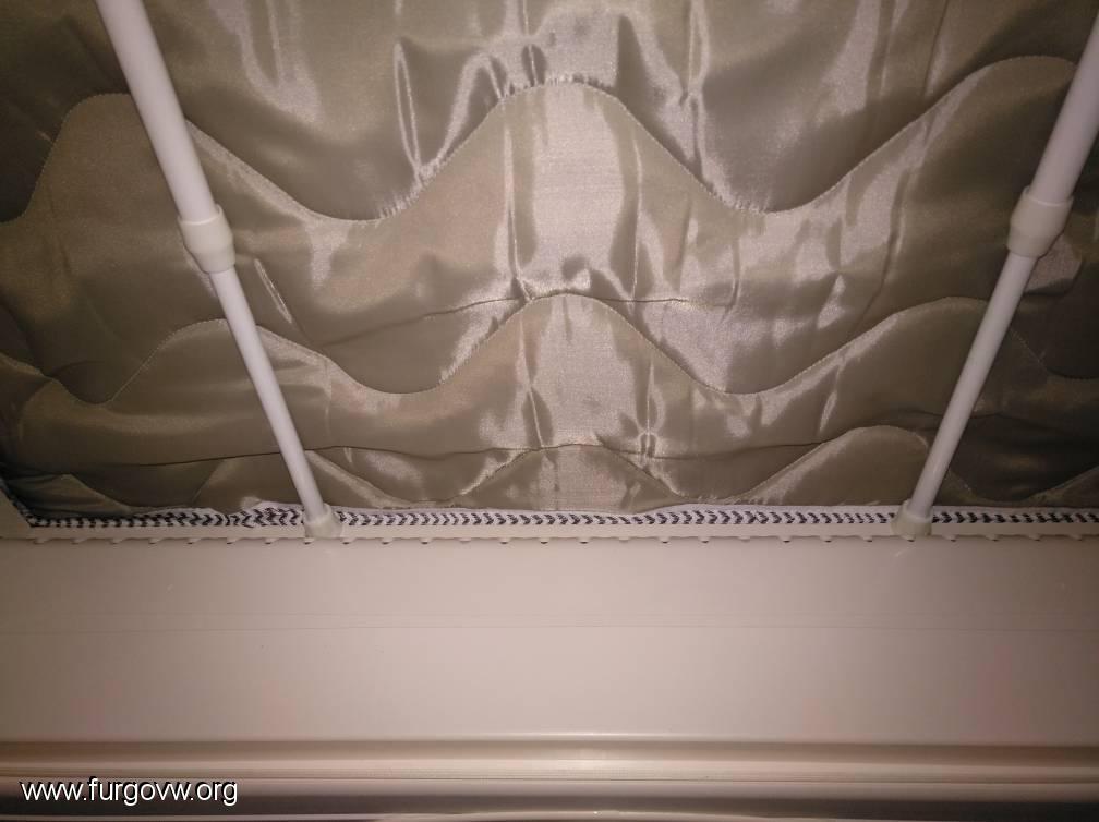

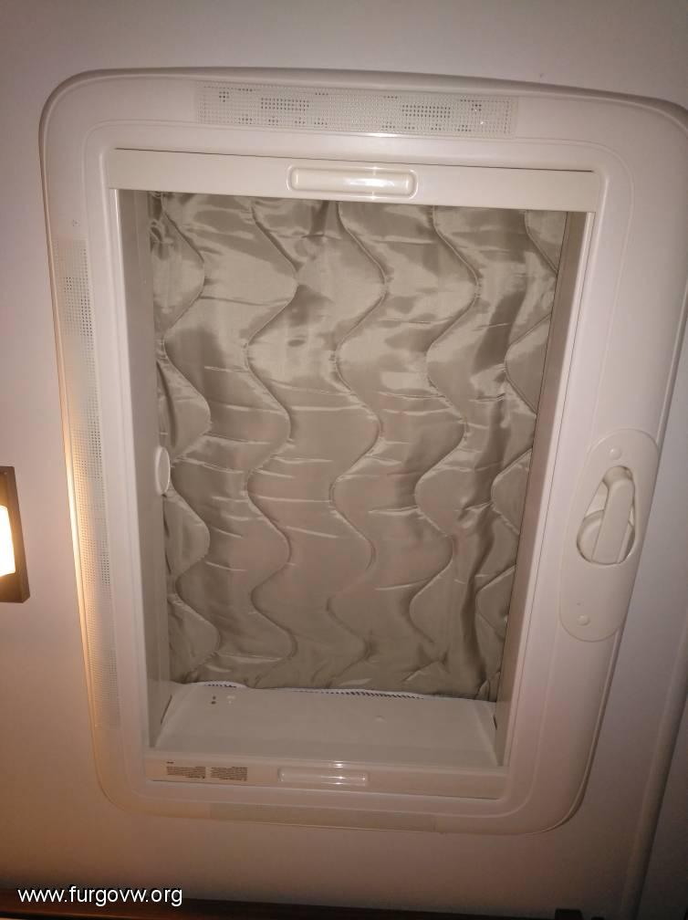

Sin duda la que mejor queda es la pequeña del baño. La grande del comedor también queda bien, pero la de la cama.... Como tiene la barra que sirve para levantarla pues no ajusta como yo quería.
Hemos hecho los oscurecedores grandes adrede para que ajusten mejor, y como veis en la foto de la claraboya grande del salón este se mete por el hueco que queda entre la tapa y el marco de la claraboya. Así se podría sujetar en parado, pero como también queremos llevarlos en marcha lo que haremos será poner un par de barras extensibles de las de sujetar visillos y con eso se sujetará de sobra.
Esta misma solución usaremos en la claraboya de la cama. La del baño se sujeta con la mosquitera que lleva la claraboya en el marco.
Y esto es todo. Mañana probaremos qué tal resultan con el sol de día y con la luz al amanecer.

Aparte de los de la escotilla, nosotros pusimos en las ventanas traseras, y es un acierto tanto para el calor como para el frío.

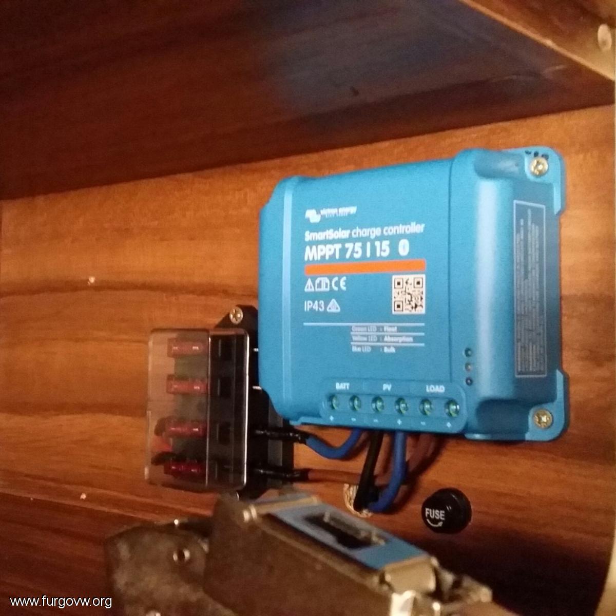

Bien, entonces me puse a investigar un poco en los esquemas de la instalación y en la propia furgo,  éste es el esquema eléctrico del derivador/caja de fusibles que va debajo del asiento:
Efectivamente era como yo suponía, si os fijáis la Jp16 sería la entrada de la placa, lleva cuatro pines 1- batería auto 2-batería servicios, 3-encendido y 4-masa. Mirando en la furgo solo están ocupados los pines 2 y 4 con los cables positivo y negativo que vienen del regulador y la placa (estos cables vienen preinstalados de fábrica desde ahí hasta detrás del panel de control superior). Mirando el esquema efectivamente podéis ver que estos cables están conectados a la batería auxiliar pero antes del desconectador y a través de esta caja de derivación, dando alimentación a todos los componentes de la vivienda aunque se desconecte la batería auxiliar. Lo suyo sería que estuviesen conectados directamente a la batería o por lo menos entre el desconectador y la batería.
A raíz de esto he decidido hacer algunas modificaciones en la instalación, he cambiado el regulador de 15€ que me habían puesto por uno que me permite seleccionar manualmente el voltaje de salida de la placa hacia la instalación, he puesto una pequeña caja de fusibles a la entrada de los positivos del regulador que, a la vez que me proteje la instalación me permite desconectar la placa a modo de interruptor  (quitando el fusible).
Como veis el pin num.1 del conector Jp16 sería el encargado de cargar la batería del motor a través de la placa pero por lo menos en la mía está sin uso, simplemente puenteando los pines 1 y 2 (que son los positivos de las baterías) la placa cargaría ambas baterías y no solo la de servicio (esto no es conveniente ya que las baterías estarán conectadas tanto en carga como en uso). Yo lo que voy a hacer es poner un selector de baterías para poder elegir si cargar una u otra, o las.dos a la vez. Esto es interesante para cuando echas mucho tiempo parado o sin usar la furgo poder cargar también la batería del motor.
Nos vemos en la carretera, un saludo y perdón por el tochazo jejeje.

Buenas JesMon!!, lo de que si desconectas el regulador de la batería con la placa conectada se puede quemar ya lo sabía, el problema es que yo no sabía que el regulador se desconectaría de la batería al quitar el desconectador, pues cuando recogí la furgo le pregunté al que había montado la placa como estaba montada y me dijo que directamente a batería.
Los de mi concesionario son muy majos y estoy muy contento con ellos pero en cuanto a conocimientos en estos temas van un poco justitos ya que no tienen taller, solo es un concesionario de venta, de hecho cuando le expliqué el tema a quien me puso la placa me dijo que estaba bien y era normal que subiera el voltaje pero no me supo explicar por qué, es decir él sabía donde y como tiene que ir la placa pero no sabe como está la instalación ni donde va la placa con respecto a ésta en cuanto a esquema eléctrico se refiere, no se si me explico...
Sí, lo de puentear para cargar las dos está bien siempre que sean del mismo tipo y capacidad aunque a mi tampoco me convence, por eso voy a poner el seleccionador de baterías y he puesto un regulador bueno que puedo configurar en dos segundos para cada batería.
Jeje, la caja de fusibles, si te fijas en la foto, es de 4, dos ya están en uso y van en los positivos, uno de la batería y otro de la placa, a la entrada del regulador; después voy a utilizar otro para poner una toma usb que irá conectada a la salida de 12v que lleva el regulador (ya que la que trae de serie donde el sillón no carga un pijo ,jejeje debe de ser de 500ma), y el cuarto pues me quedará para una futura instalación o simplemente para tener ahí un fusible de repuesto.
El problema que veo yo en esta instalación al pasar antes la placa por la instalación es que por ejemplo, si pasa como a ti que se te funde el f3 donde va la placa y el peldaño, tienes otra vez un un regulador que le está entrando alimentación de la placa pero no tiene batería para darle salida y si es un regulador malucho puede cascar. Yo por eso he metido los fusibles al positivo de la placa y la batería (que antes no tenía) justo a la entrada del regulador.
Para mi la instalación estaría mejor si la placa estuviese realmente conectada directa a batería ( a través del regulador y con su fusible dedicado) o por lo menos antes del desconectador aislando la placa y batería de la instalación. Aunque así tampoco está mal ya que poniendo un selector puedes cargar tambien la batería del motor.
Por cierto no sé de que año es la tuya, pero en la mia según el esquema electrico la entrada de la placa a la bat auxiliar jp16 pin 2 está protejida por el fusible f4 de 10 amp que a su vez proteje también la calefacción, lo mismo han cambiado la caja de derivación en estos últimos años.
