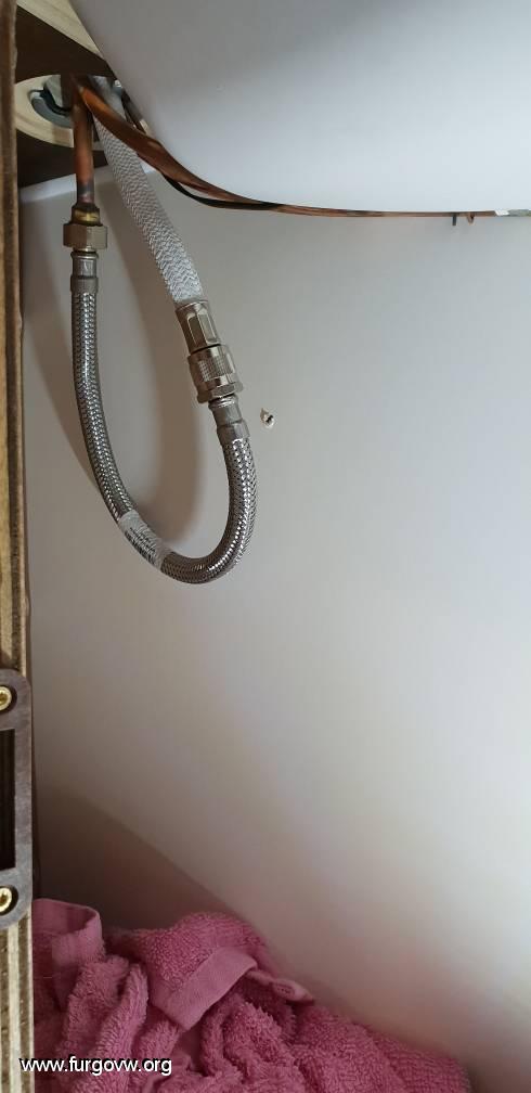

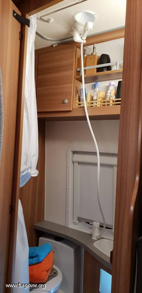

Habia leido por atras el tema de los pliegues en la manguera de la ducha. Yo tenia el problema en mi dq y no me salia agua al ponerla en el techo. A falta de probar con agua, la solucion fue poner un latiquillo flexible metálico de 25 cm. La rosca es 3/8. Por si alguien tiene el mismo problema.

Gracias por tu aporte! Yo tengo el mismo problema en una benivan 118 pero el tema es que no me hace el pliegue solo en su extension maxima...lo hace tambien en intermedios segun le de...he pensado en cambiar la manguera por una con funda aluminio que evite pliegues (tipo ducha de casa) que os parece? El problema sera encontrar algo que encaje para nuestra alcachofa verdad? Saludos y adisfrutar de las vacaciones!!

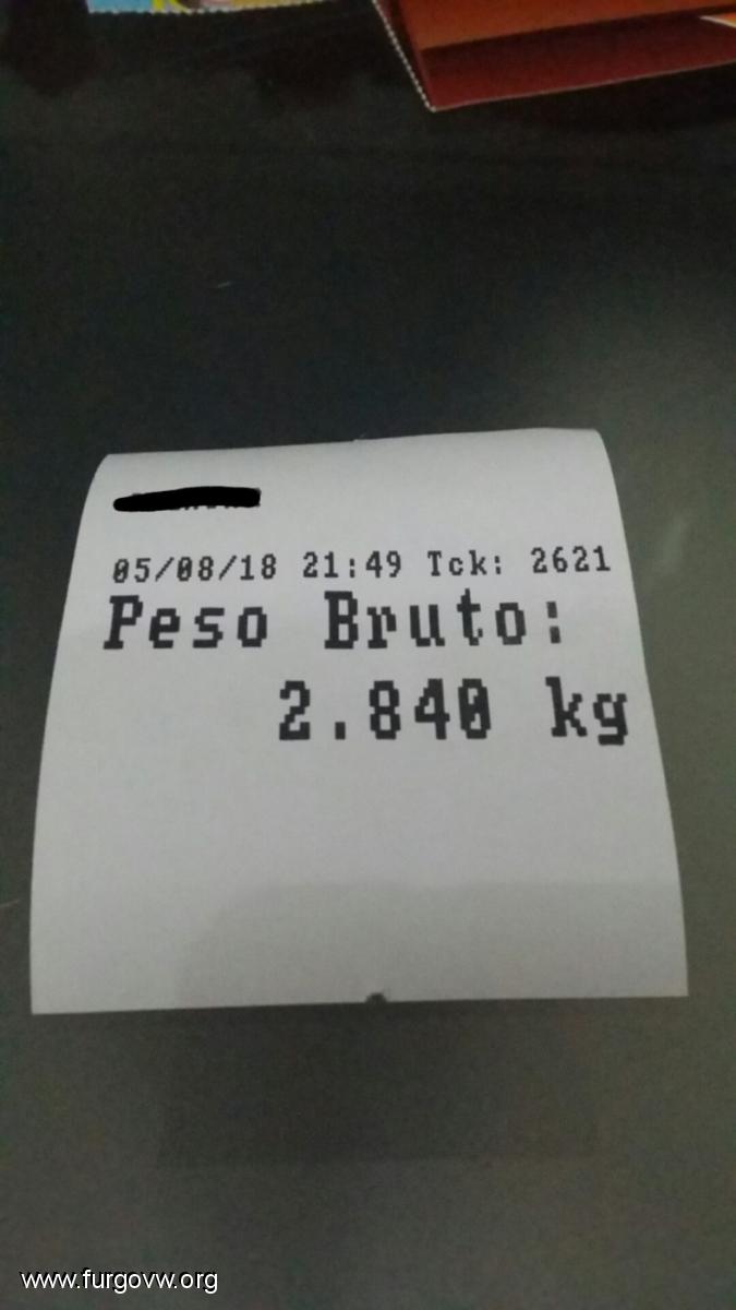

Me he acordado al ver tu comentario que estaba cerca de una báscula y he ido a pesarla
2840kg con medio depósito de gasoil y medio de aguas limpias, a parte de lo de serie tambien llevo el toldo, baca, placa, batería auxiliar de 100amp, rueda de repuesto, portabicis y dos bombonas k6. A esto habría que sumarle unos 100 kg más entre gasoil y agua, unos 150 de ocupantes y otros 100 de maletas y demás...al final a plena carga en viaje yo por lo menos no voy pasado pero tampoco me sobra mucho, andaría sobre los 3200

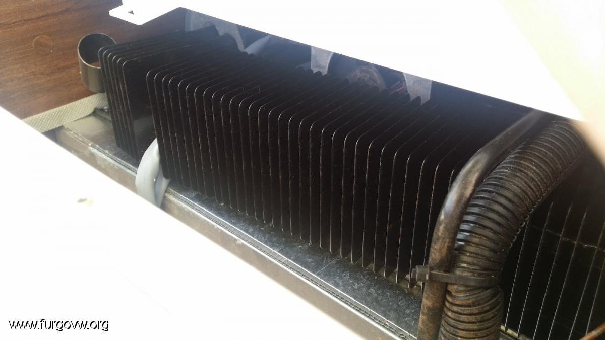

También os dejo unas fotos de donde lleva la mía el ventilador de la nevera que paginas atras estuvimos hablando, las fotos están  tomada desde la rejilla de arriba.
