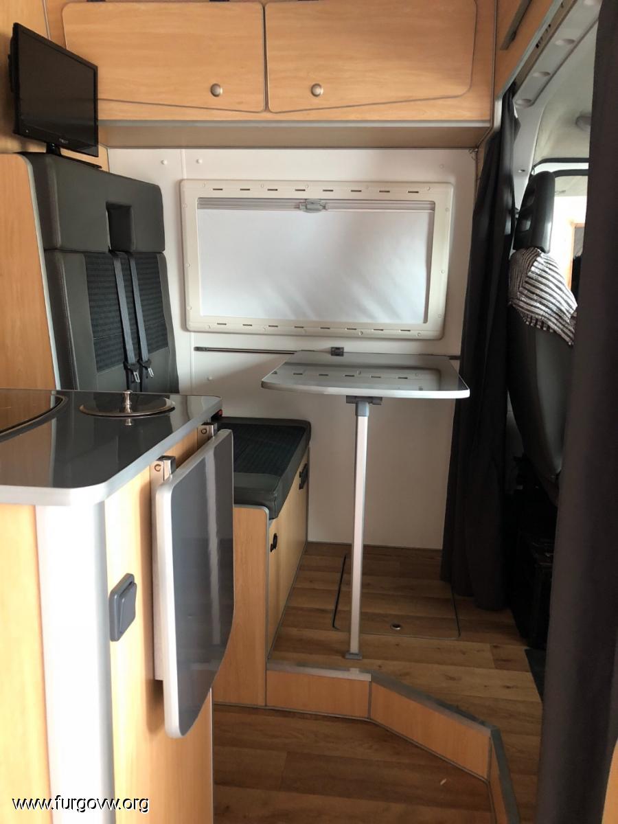

También viene con un transformador 220v - 12v
POPIT5
Pues esta muy bien de precio, que tal se ve desde diferentes angulos?  Yo tenia una nevir y pecaba un poco en eso.
Esparbel
Cita de: POPIT5 en Julio 22, 2018, 18:56:22 pm
Mejor que la Nevir que estuve mirando, pero tampoco es una maravilla. Con el angulo que le he dado, desde el asiento del conductor se ve perfectamente  y desde el copiloto un pelin peor pero también bien.
santiagova
si se observa bien, y estable, en lo personal me gusta!

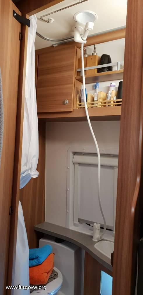

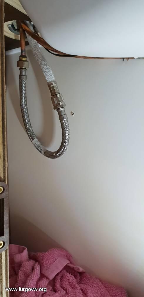

Habia leido por atras el tema de los pliegues en la manguera de la ducha. Yo tenia el problema en mi dq y no me salia agua al ponerla en el techo. A falta de probar con agua, la solucion fue poner un latiquillo flexible metálico de 25 cm. La rosca es 3/8. Por si alguien tiene el mismo problema.

Cita de: meirinhos en Julio 31, 2018, 21:42:15 pm
Enviado desde mi SM-G965F mediante Tapatalk
que buen aporte; a mi en la 601k a veces tengo el mismo problema.
te lo copio. gracias!

Meirinhos, la tubería a la que engancharse el latiguillo es de cobre?  Sólo por curiosidad  ;D
meirinhos
Cita de: sativo en Julio 31, 2018, 23:45:33 pm
Si es de cobre
aballana
Cita de: meirinhos en Agosto 01, 2018, 00:47:53 am
Si es de cobre
weinsberg/knaus hace tramos en cobre; lo que no he podido averiguar es desde donde empieza pues creo que del boiler empieza con plastico igual que desde el deposito
