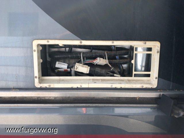

Por una parte instale los ventiladores en el interior de la rejilla superior de ventilacion de la nevera y pase los cables como pude hacia adentro, a la parte superior de la nevera a la que accedo levantando una tapa que hace de suelo del armario que esta situado sobre la nevera, y aqui fue donde pille los 12v de la instalacion de la nevera y donde deje colocado el panel de control de los ventiladores.
Cuando conectamos los ventiladores estos sacan aire muy caliente del interior del hueco de la nevera, y es este calor concentrado el que hace que la nevera no rinda.

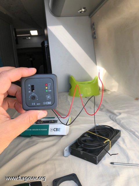

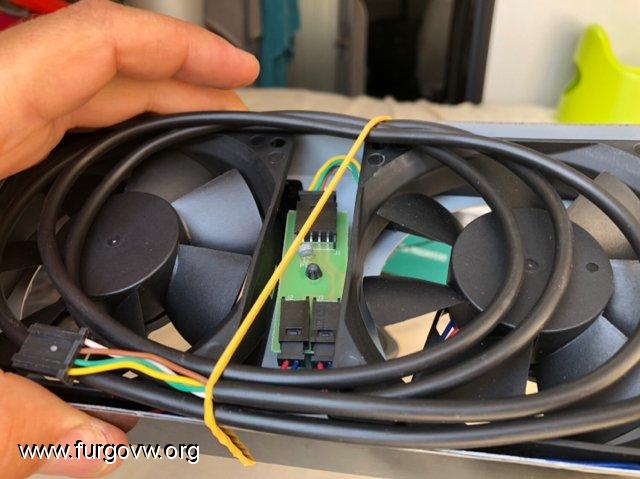

Esto es lo que yo hice. Funciona bastante mejor ahora la nevera. Lo pongo en modo automatico y cuando el termostato que lleva llega a 25 grados se encienden lo ventiladores a media velocidad y si aprieta a mas de 40 grados se ponen a velocidad máxima. Es un kit que me costo unos 30 euros.

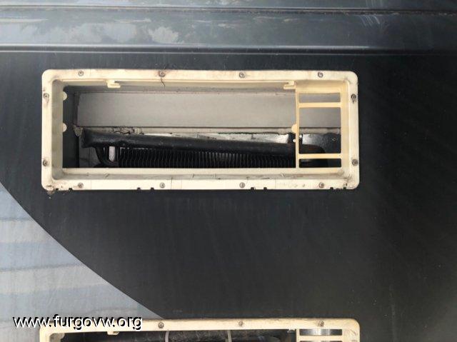

Tengo entendido que se instala en la rejilla superior de ventilación, yo la verdad que no veo que tenga mucho hueco en el marco, supongo que tendré que hacer algún apaño para ponerlo dentro después del marco entiendo que la ventilación hay que ponerla para que saque aire caliente no?
Y a lo mejor la alimentación puedo sacarla de la rejilla de ventilación de la rejilla inferior.
Este es el que yo tengo con el mando para regularlo, el termostato que lleva que está en la parte del ventilador? O en la parte del mando, lo suyo sería que estuviera donde el ventilador no?
A mi me salió unos 40 euros en una tienda de camper local pero por internet se que los hay más baratos.

Primero: debes colocar los ventiladores en la rejilla superior y de tal forma que saquen el aire caliente, que soplen de dentro hacia afuera.
Segundo: yo intentaría pillar corriente de otro sitio. Yo lo hice de los cables que hay sobre la nevera, normalmente suele haber algún punto que tenga 12v de continuo con la centralita encendida para alimentar la luz de la nevera. En mi caso la instalación era pillar 12v y alimentar el panel de control y de ahí salía un cable hacia los ventiladores, supongo que en tu caso será igual así que ya que tienes que pasar ese cable si o si pues mejor no tocar la instalación de la nevera en la rejilla inferior no??
Tercero: el termostato suele ser algo que manda una señal al panel de control, y suele estar entre los ventiladores o ser independiente y poder colocarlo en las rejillas. Revisa a ver en tu caso como es.
Para instalarlos en mi caso los atornillamos a la madera del mueble que va sobre la nevera y pasamos el cable por la espuma que aísla el habitáculo de la parte trasera de la nevera.
Espero haberte ayudado, y si tienes más dudas pregunta.... Para una vez que puedo ayudar.....
