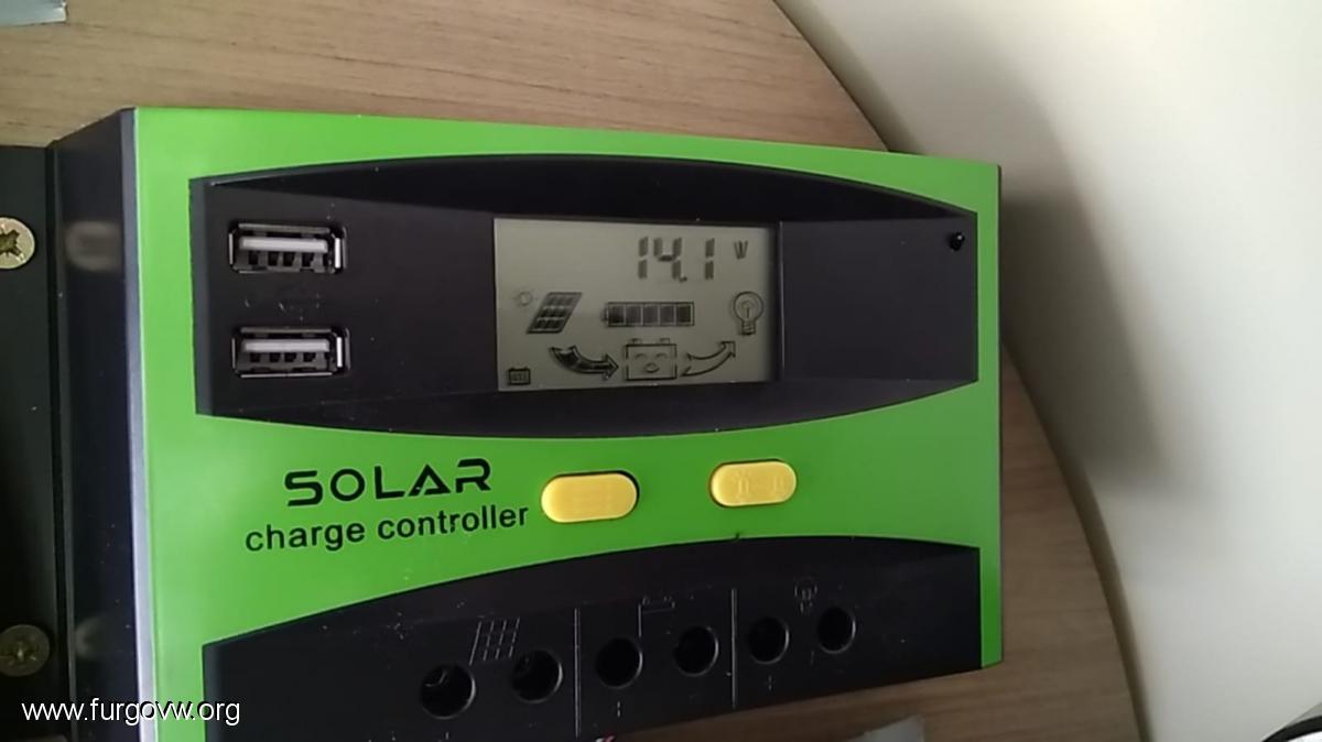

Hola
Instalada la placa solar.
Creo que tengo una batería normal de 95. No pone agm o gel por ningún lado.
Es la que viene en la mclouis menfys.
Hay que tocar algo en el regulador?
El manual viene en chino y inglés....

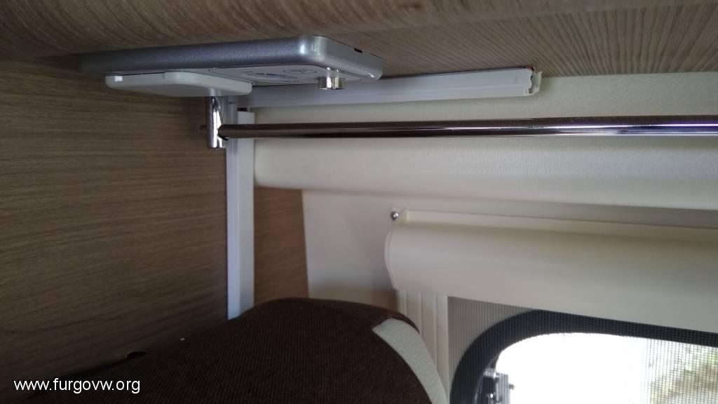

Hola tienes fotos de por donde has bajado los cables de la placa al interior??
Fernando Rancaño
Agujero dentro del armario de arriba de la mesa hacia el techo. Y otro hacia los asientos donde está la batería. Use un cubre cable hasta la batería. Pero poco se ve.

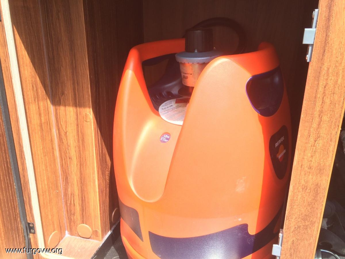

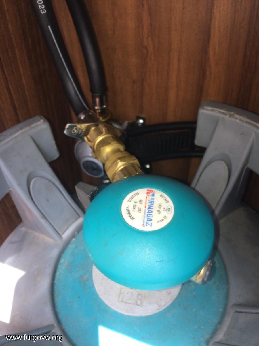

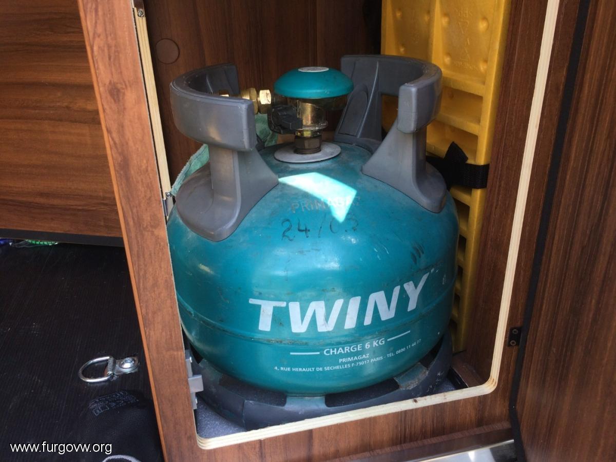

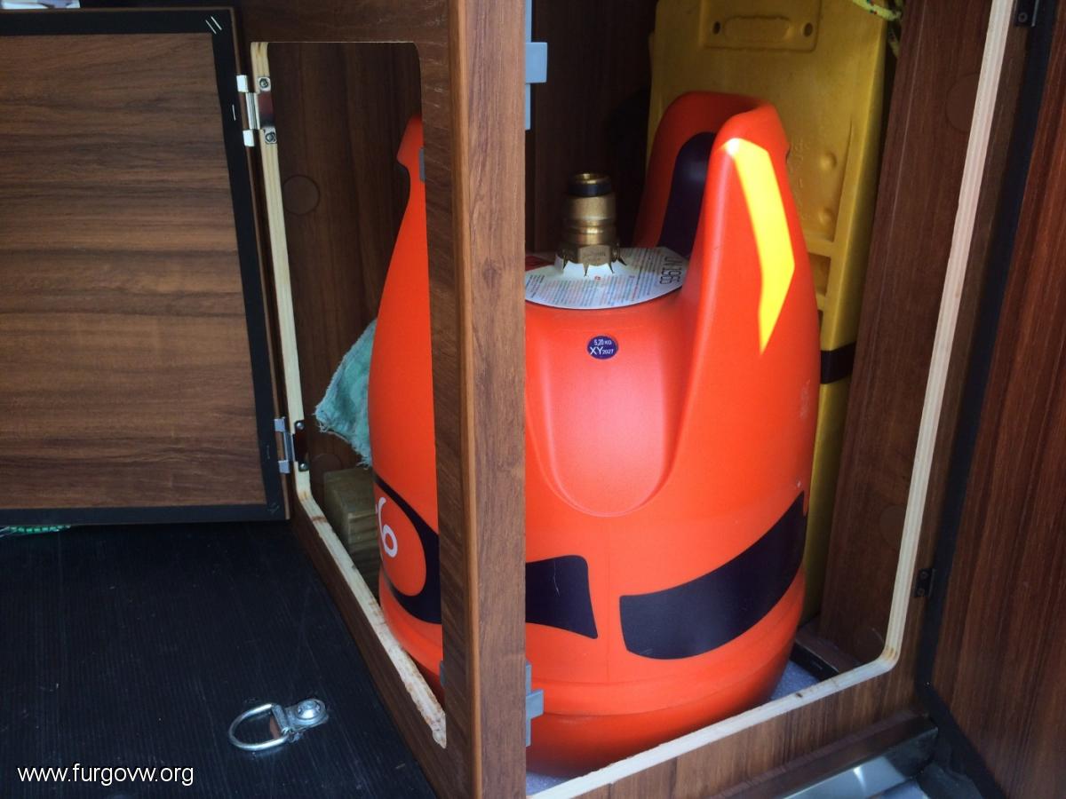

Hola. Os cuento mi opción con las bombonas de butano. Descarte la azul que me dijeron que usase en el concesionario por poca capacidad. Lo primero decir que  el combinado que llevo es recomendable para los que viven en el norte o van con frecuencia a la France. Utilizo la K6 para la peninsula y una TWINY de Primagaz que hay en cualquier gasolinera. Solo necesitáis un adaptador (6€)que venden en cualquier oficina de Repsol y así sirve con la misma "lira". También se puede cambiar a la lira francesa según usemos una u otra. Las ventajas son, para mi, que llevo dos bombonas de 6kg y tengo repuesto en peninsula y Francia. También decir que ambas entran en los armarios destinados para ello.
La K6 en el armario de "consumo" con regulador en la pared.
La Twiny en el otro armario.
Ahora en consumo, con la misma lira.
Y por ultimo la K6 en reserva. Se ve que entra bien, justito pero  entra.
Por si a alguno le viene bien. ;)
