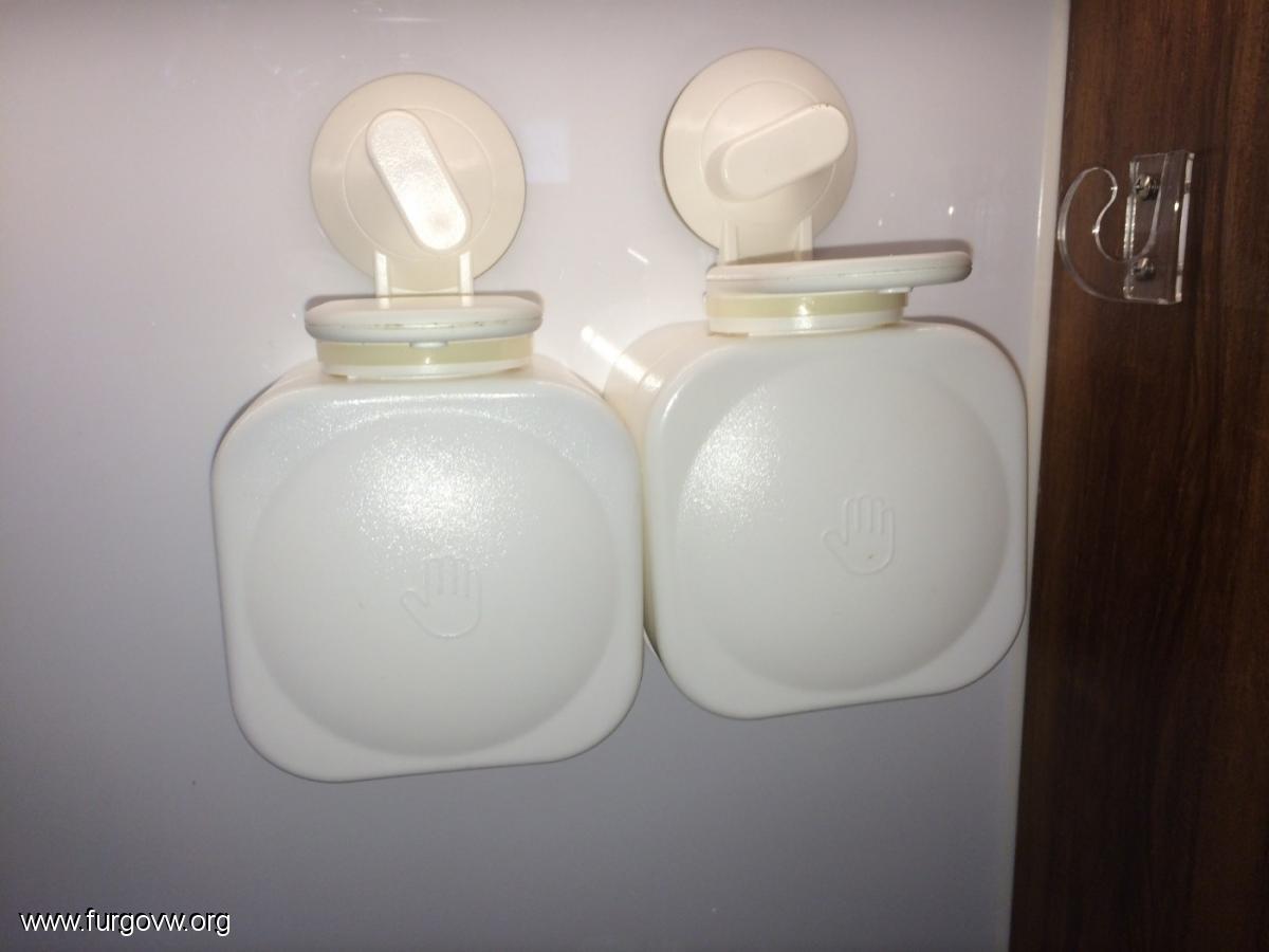

Cita de: IZARPE en Junio 07, 2018, 02:53:58 am

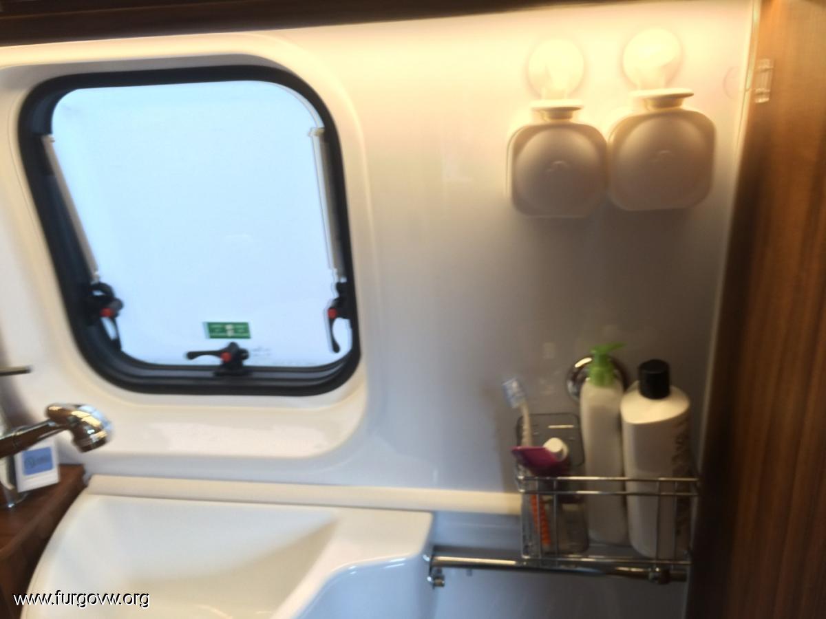

El baño.
Soporte y dosificadores de los "suecos".
Siento desilusionarse pero esos dosificadores los quitaría rápido
Como subas o bajes un puerto de montaña, con la diferencia de presión se te vaciaran solos encima de lo que tengas debajo... Menuda se lió en mi baño por culpa de los suecos...
Helite
Junio 11, 2018, 22:54:24 pm #11671 Ultima modificación: Junio 12, 2018, 00:12:13 am por Helite
Cita de: pabgarde en Junio 11, 2018, 22:26:16 pm
+1
Quitados este invierno, tras subida a la sierra, menos mal que cayo en el lavabo porque salio medio bote.

IZARPE
Este fin de semana hemos ido a Pirineos y no se han vaciado. Poca altura?  .confuso1 . Estaré atento y le pondré un recipiente debajo, por si.....

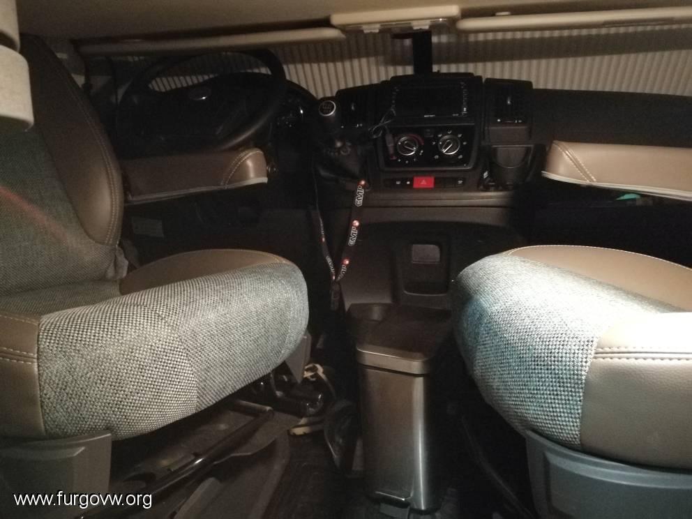

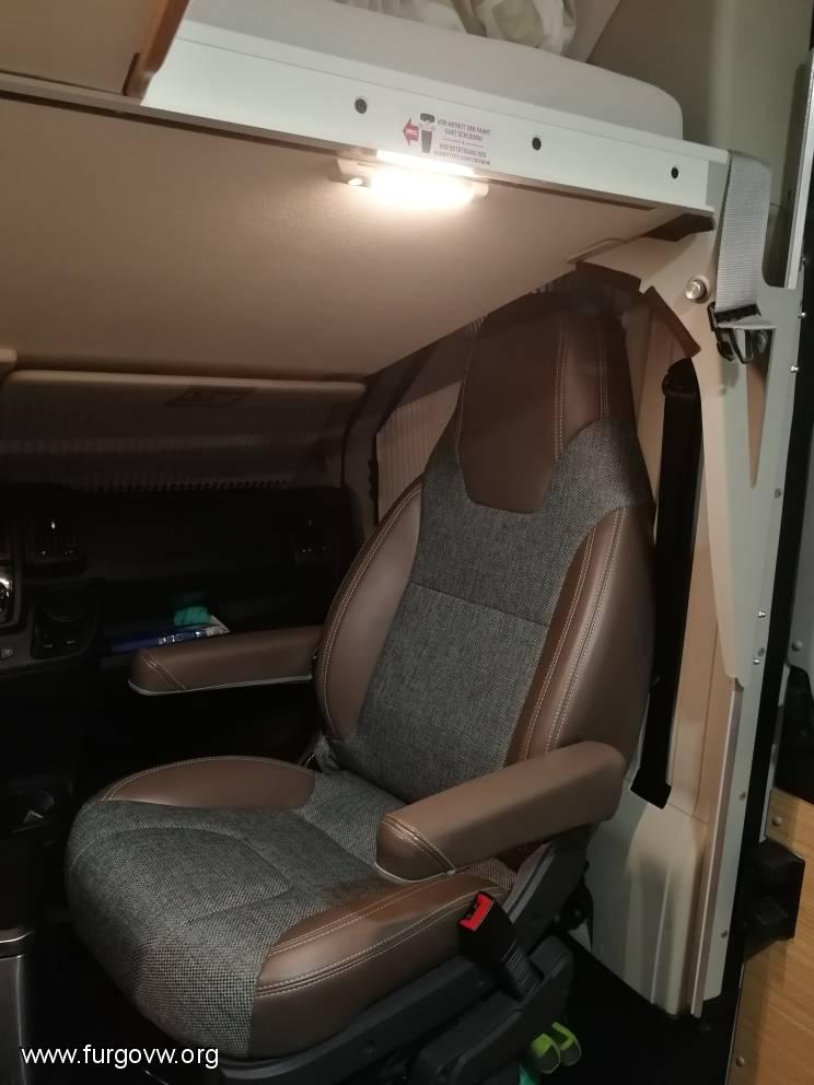

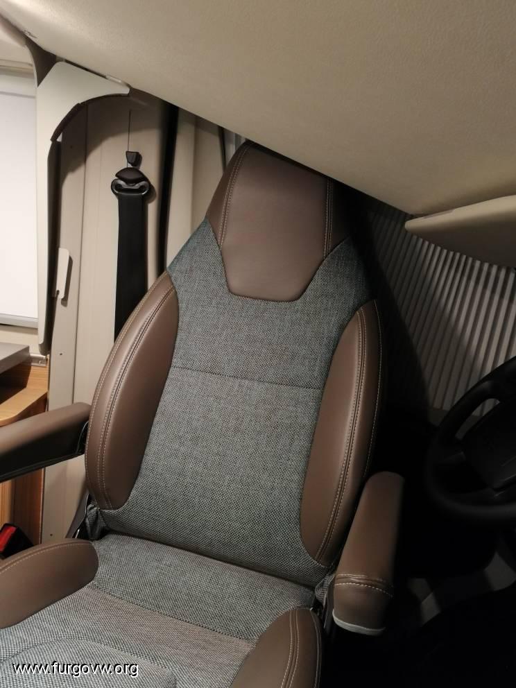

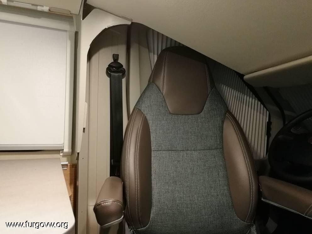

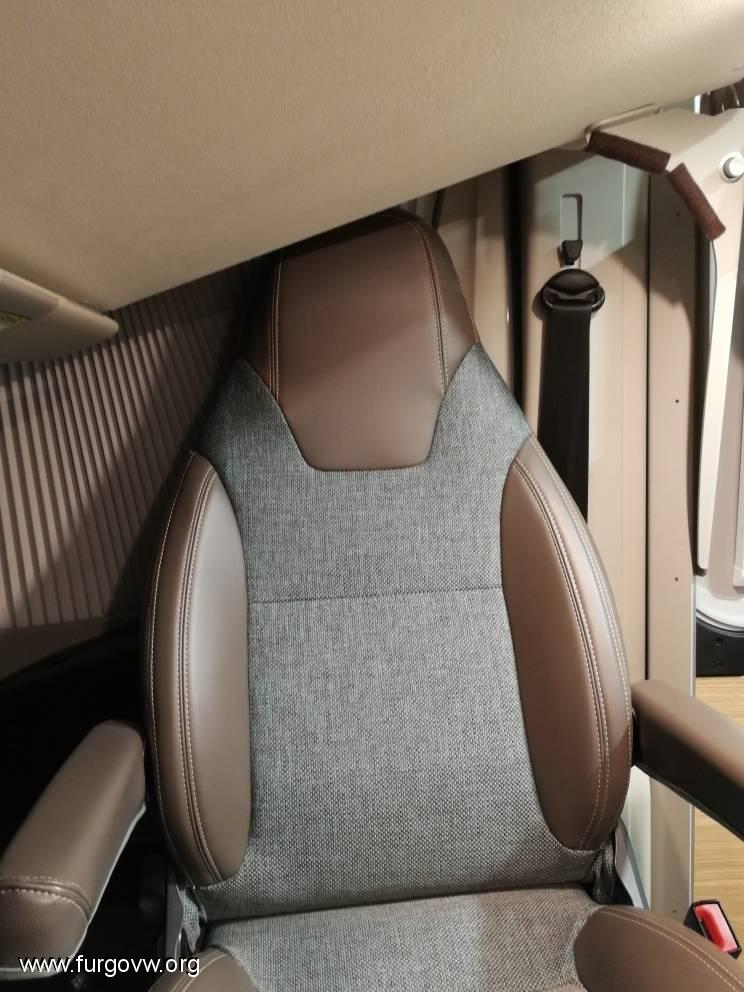

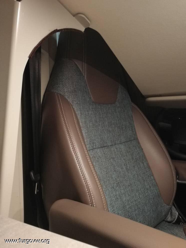

Cita de: Gssdur en Junio 08, 2018, 14:57:09 pm
Gracias de nuevo!  :)
Tal y como te anuncié, aquí tienes fotos de los asientos en posición para poder bajar la cama sobre el salón en la Knaus Boxlife 540.
Las 3 primeras fotos son del asiento izqdo (piloto) que es el más problemático. Desde diferentes perspectivas sin bajar la cama apenas para que se vea.
Yo lo reclino un poco.. Quedaría el respaldo a unos 10 grados menos  (aprox) respecto a un ángulo de 90 grados. Si te fijas, el asiento va en diagonal, no se enfrentan el uno al otro en linea recta. (en la ultima foto se ve mejor)
Las otras 2 siguientes fotos son del asiento derecho, mucho más fácil de colocar, se reclina algo respecto los 90 grados y poco más. Ambos asientos los debes llevar hacia el final, es decir, deben tocar las ventanas de las puertas laterales delanteras. Te tocarán con los remis. Es inevitable. No pasa nada. Se chafan un poco pero los mios están intactos. Sino lo llevas bien hacia atrás, a tope, al bajar la cama te rozará... Almenos yo no lo he conseguido hacer de otra forma.
   En la foto final con la vista general de los 2 asientos tb te puedes hacer una idea de cómo colocar  las bases de los asientos. Depende de su posición (basculan arriba o abajo) tb te podría cambiar el resultado final... Yo puestas así me funciona perfecto.
   Espero que te sirva de ayuda. Tengo más fotos pero no quiero saturar. :)
Enviado desde mi STF-L09 mediante Tapatalk
