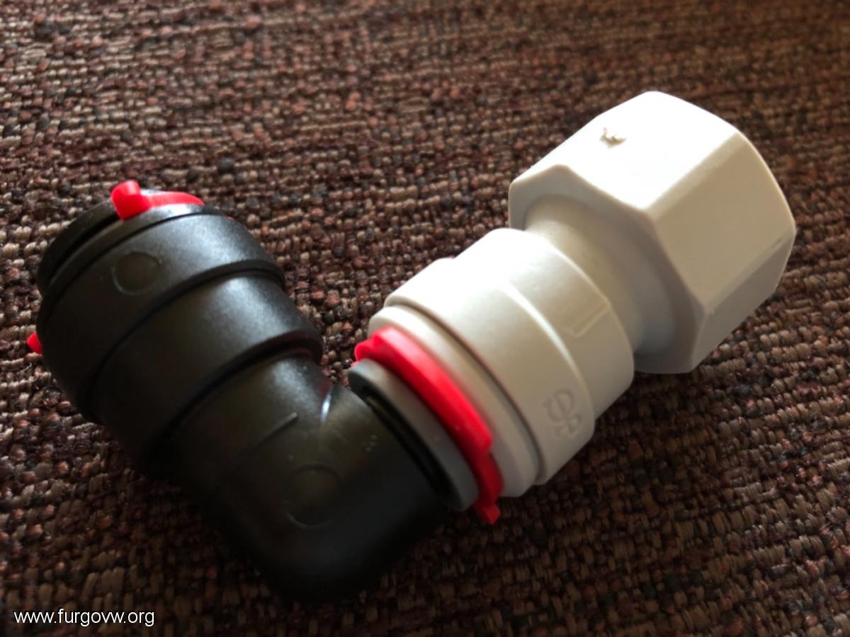

Buenas!!
Voy a montar el vaso de expansión y quería usar el mismo tipo de codos y enganches que trae el resto de la instalación, pero no los encuentro. ¿Alguien sabe dónde comprarlos? Son de los que llevan el enganche rápido con la pieza esa roja que se ve en la foto.
Gracias!
