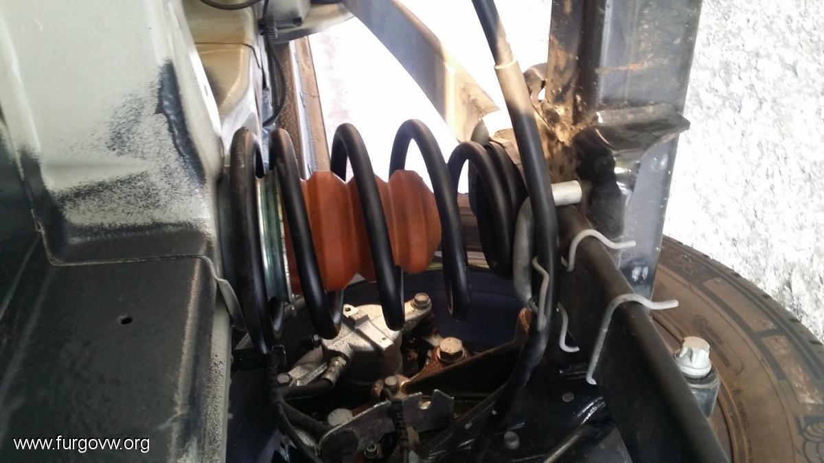

Sobre este tema yo acabo de montar unos muelles que le compré a un compañero que metió la neumática y me ha subido tambien unos cuantos cm de la parte de atrás  a parte de que ahora se nota que amortigua mucho mejor.

Si, es muy sencillo, solo hay que levantar hasta que no toquen las ruedas (necesitas unos buenos caballetes), soltar la ballesta, el taco (que en mi caso al ser nueva salieron muy bien, uno con la mano incluso), soltar y poner los abarcones para meter la nueva bases, meter los muelles (no hace falta ni compresor), tacos atornillar otra vez ballestas y a correr...

Para que te entre el muelle, con soltarla de un lado es suficiente.

Ah!! También hay que soltar el amortiguador para que deje bajar al eje.

De nada, sies para ducato a parte de herramientas comunes y un gato para subir y bajar el eje vas a necesitar una llave de vaso torx de 24 para soltar el tornillo de la ballesta y el amortiguador (en la foto se ve justo debajo de la ballesta) te lo digo porque no suele ser de las mas comunes. Jejeje
