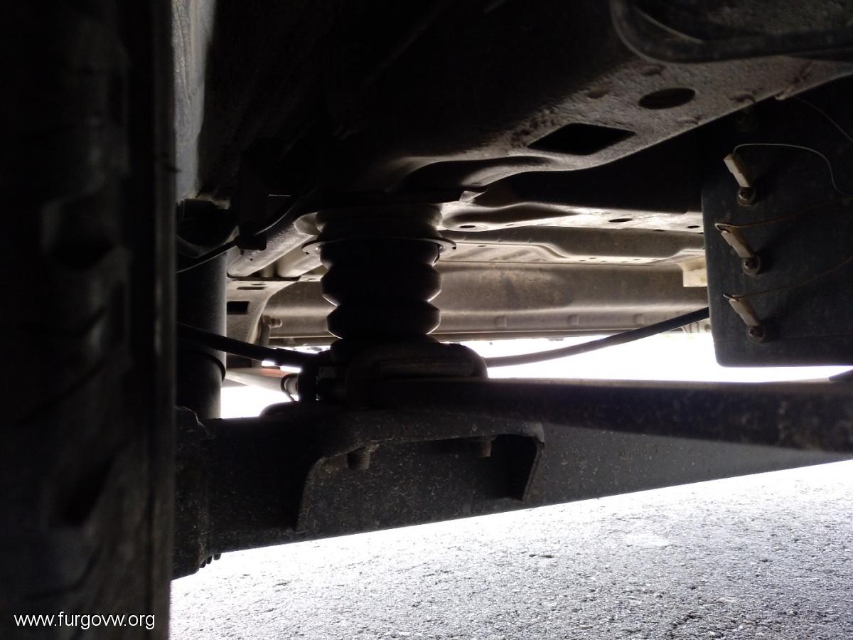

El tema es que nuestras furgos vienen algo mas bajas de atrás que de delante y no es muy normal, cuando salen de fabrica, antes de meterles todo el equipamiento seguramente estén mas altas de atrás que de alante y cuando meten todo el peso de muebles, depositos, etc...y al no reforzar la suspensión... por eso vienen haciendo tope en los tacos. Delante la mía tiene unos 10/11cm entre rueda y aleta y atrás con una sola ballesta (haciendo tope en los tacos) tenía unos 8cm (ahora con el muelle tiene unos 12,5cm) cuando lo normal sería que tuviese como mínimo lo de delante, si te fijas la de Fiucgo ahora tiene unos 14cm atrás que son 3/4 cm mas que alante, no se lo que viene el la documentación pero no creo que se pase mucho.
Por cierto, si te fijas en las fotos lleva dos ballestas atrás, lo que hizo fue meter una solo de las dos que le regalaron y dejar la que tenía.
yo no me he fijado aun en la mia , pero supongo que estará como todas.... a mi me interesa tambien por la altura , me roza en cualquier pequeño resalto , quizas asi , al tener algo de altura mas , roce algo menos  .confuso2

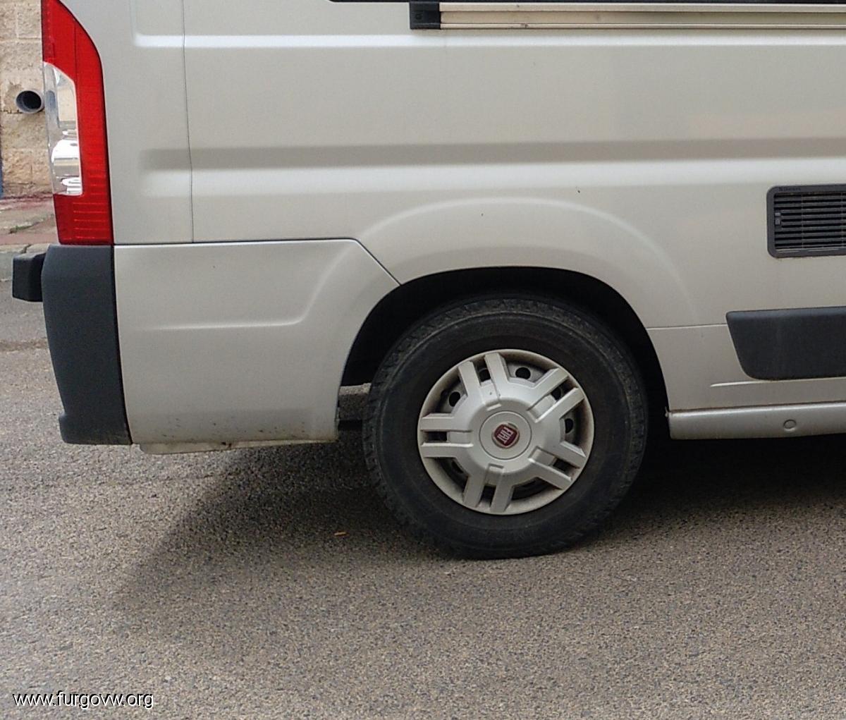

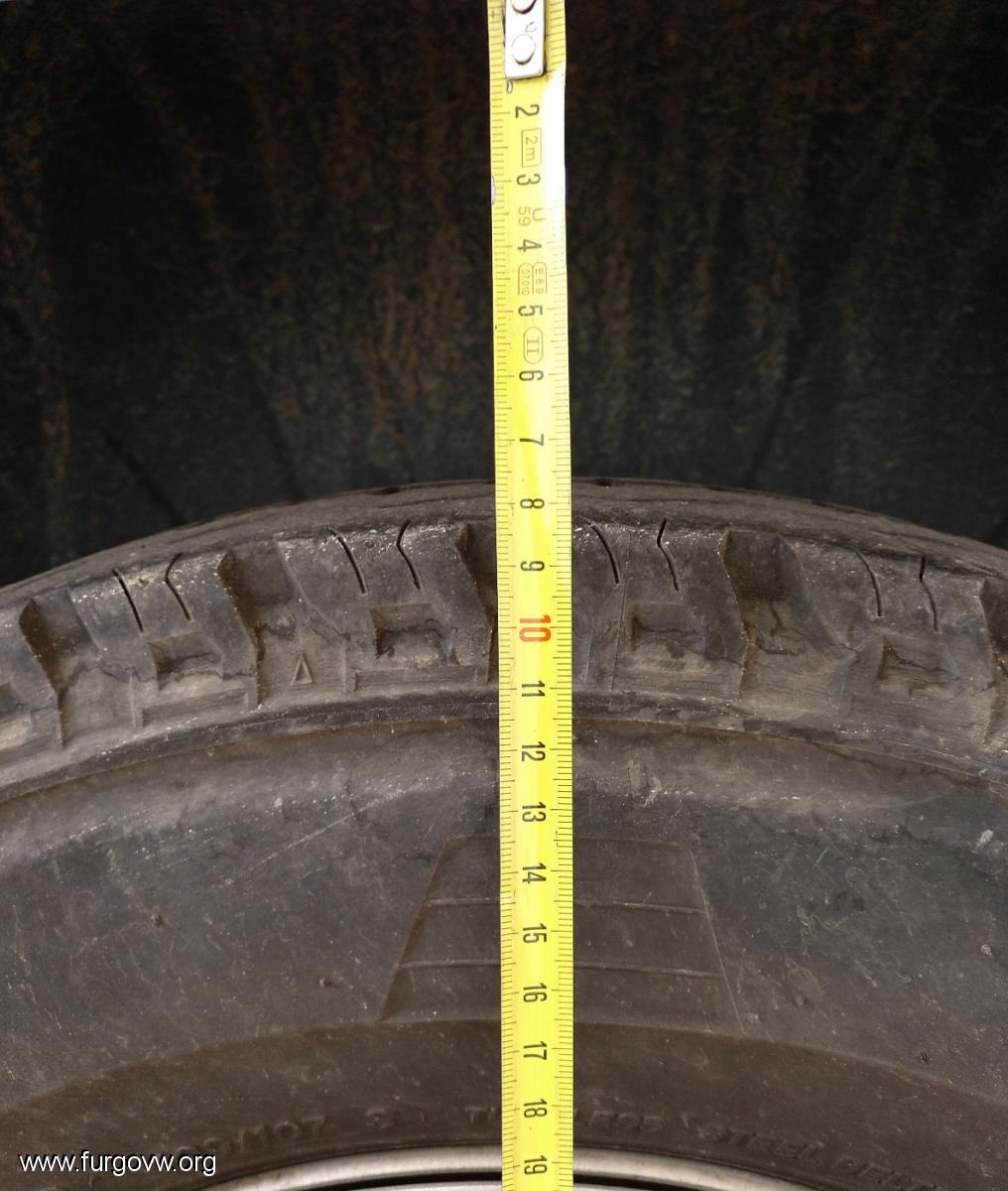

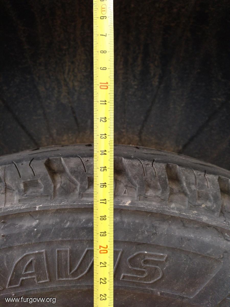

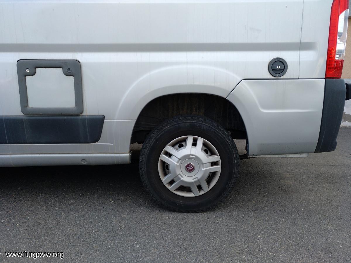

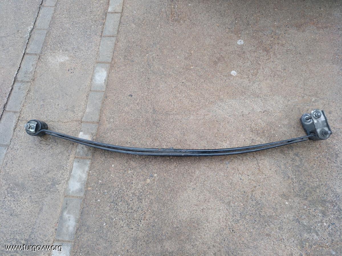

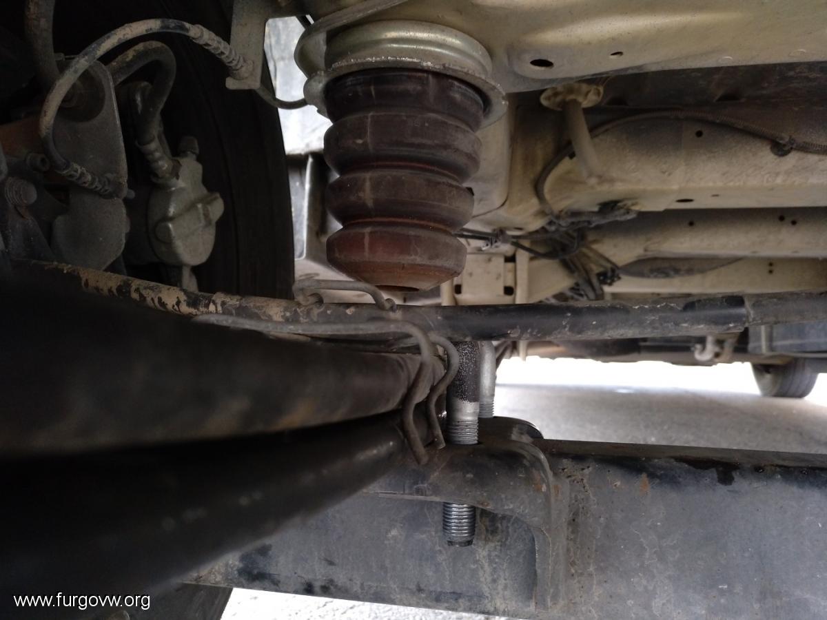

Buenas chicos, cambiando de tema, vuelvo con el tema suspensión trasera. Os cuento nuestra experiencia por si a alguien le puede sacar de dudas. En pleno debate familiar en si poner suspensión neumática o reforzar ballestas se presento una oportunidad que decantó la balanza hacia el lado ballestas.
Hablando con un compañero de trabajo del tema éste me dijó: ¡¡Ostras!! si yo tengo unas ballestas de un siniestro de una de mis furgos, te las regalo, y ya se sabe, a caballo regalado, pues tráelas para acá que las ya las aprovecho yo  ;D .
Mi intención era montarlas tal cual me las dio, pero hablando con el taller de ballestas me dijo que solo era necesario montar la segunda hoja que la hoja maestra dejábamos la mía y así me saldría mas barato la jugada. Mi duda era si mi ballesta estaría bien o si estaría plana, pero para mi sorpresa estaba perfecta, incluso el taco de goma que prácticamente fue siempre tocando desde que la estrenamos también estaba bien y eso que la furgo ya tiene 4 años. Conclusión, si os podéis hacer de alguna ballesta de éstas de desguace puede ser una buena opción económica para solucionar el problema.
Resultado final: La furgo ha levantado 6 cms y ya no toca el taco de goma. El precio, incluidos los cuatro abarcones nuevos y la mano de obra, 140€
Os pongo unas fotillos del antes y del despúes.
Menudo tocho me ha salido, jejeje. Un saludo.
Ballestas regaladas
La furgo antes
La furgo despúes

por que se meten en todo , y 6cm es mucho , con los coches te dejan + o - 3cm , para bajar o subir mas tienes que homologar....a parte no sé si es "legal" poner tres ballestas cuando de serie vienen dos. ya sabes como estan con estos temas.  :-\
No son tres hojas de ballesta, son dos. La maestra que trae de serie y una segunda hoja algo más corta que va debajo de ésta. Es una suspensión original Fiat y en ningún sitio específica como salió de origen la furgo si con estas ballestas o con las otras. De todas maneras yo pasé la ITV antes de montarlas por si acaso. También tengo que decir que la furgo va vacía de todo osea que no llegara a los 2900 kgs. Cuando le llene el depósito de limpias, gasoil, dos bombonas, trastos varios, ect.. ya no creo que levante esos 6 cms.

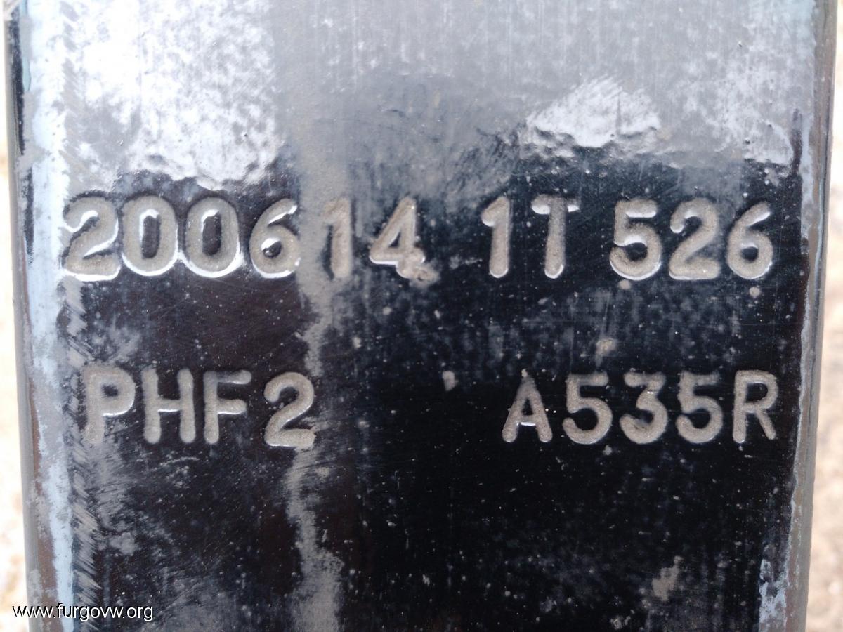

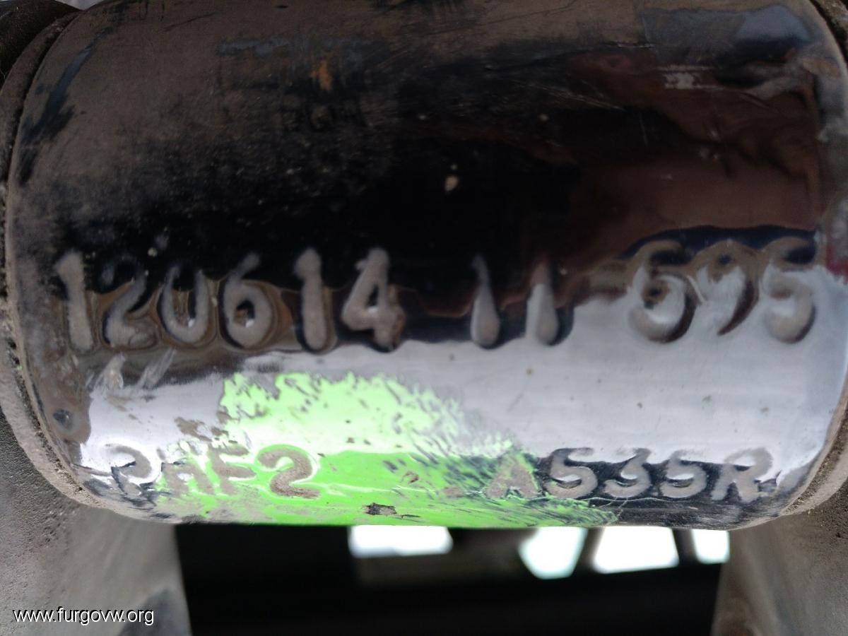

Totalmente de acuerdo contigo, yo puse esas porque sabía su procedencia sino no me lo hubiera planteado, pero viendo el resultado puede ser una opción interesante y económica para alguien. De todas maneras os pongo unas fotos dónde se ve la referencia de las ballestas por si alguno quiere investigar.
Referencia hoja maestra (se supone que es la que trae de serie la furgo aunque yo no lo he comprobado)
Referencia segunda hoja
