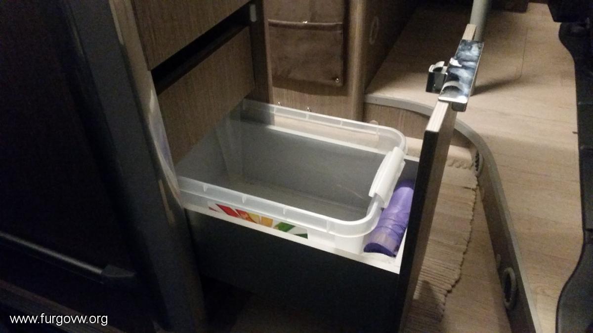

Yo lo llevo en el mismo sitio pero sin quitar el cajon del interior y solo con un tuper. Fuy a un chino y compre uno que encajara lo mejor posible. Ya pondre una foto que ahora no tengo la furgo aqui.

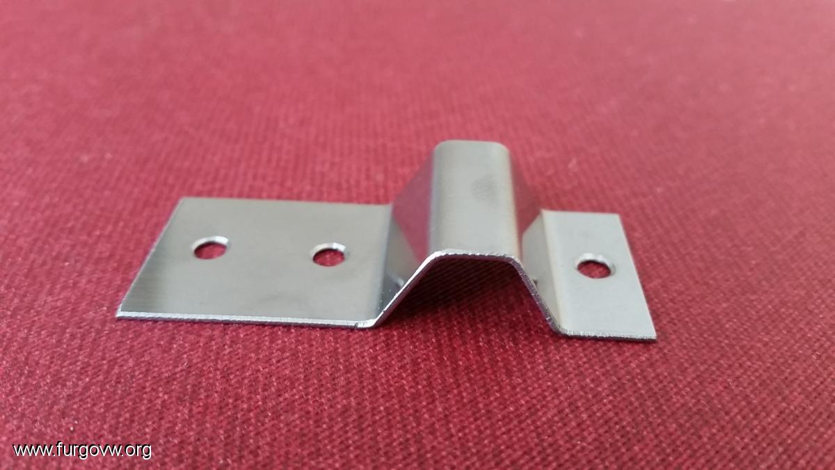

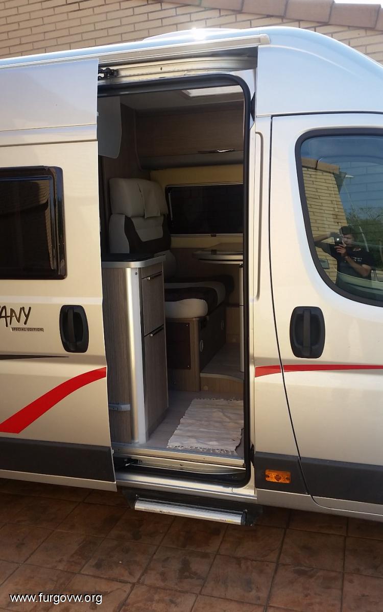

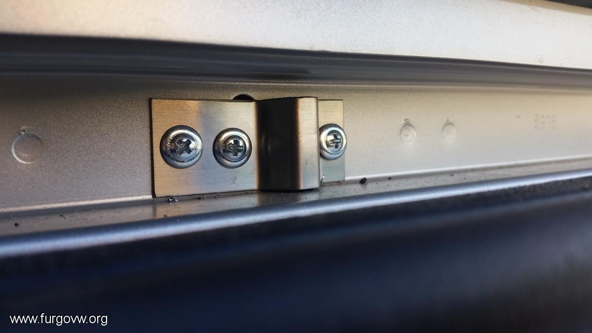

Os dejo unas fotos de mi último brico. Un rebalón para poder dejar la puerta corredera medio abierta.
fiestero
Cita de: Esparbel en Mayo 05, 2018, 19:41:40 pm
Esa pieza la has hecho tu?
Yo le instale el mismo resbalon que hay al final de la puerta a mitad de recorrido y funciona  bien tambien.
Esparbel
Si, la hice yo, con algo de ayuda   ;D
Las medidas estan copiadas de la original.
La verdad es que va muy bien. Ya no es necesario abrir la puerta entera para que se sujete

Me he tenido que acercar al garaje y he aprovechado para hacerle una foto al tuper de la basura.

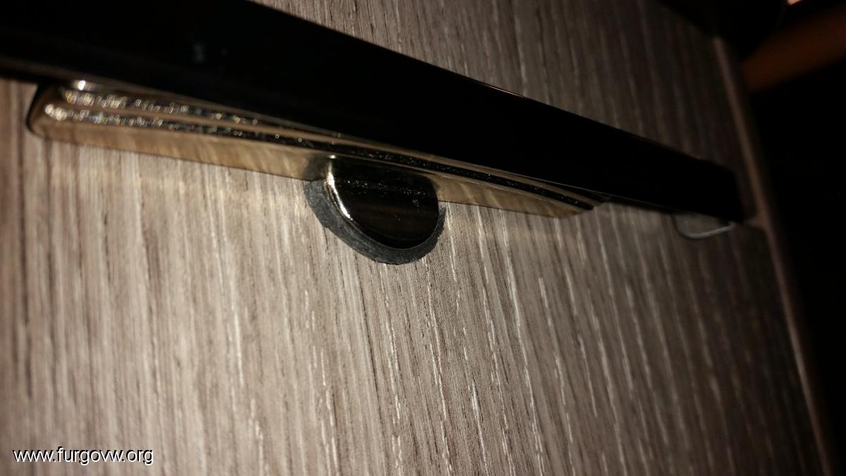

Y tambien os dejo una para que veais como solucioné el tintineo que hacen los tiradores cuando vas en marcha. Les puse un poco de espuma adhesiva y ya no hacen ruido.

Yo para lo de la puerta lo que hago es poner un imán, así lo puedo mover si la quiero mas abierta o mas cerrada   ;D ;D

Si, en el mismo sitio que puso Esparbel la chapa, hace la misma funcion de tope con la ventaja que se puede mover, y si lleva un viaje fuerte al cerrar sin tirar de la manilla también se desplaza (que ya sabemos como son las parientas a veces de brutas...jejeje).
Yo tengo varios de esos de neodimio que los hay de muchas formas, cuadrados, redondos, con ganchos para colgar y aguantan bastante, los uso tambien para colgar el neopreno mojado y no se menean incluso en marcha.

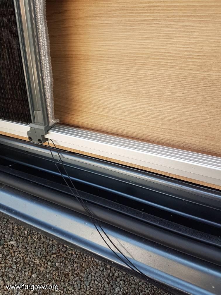

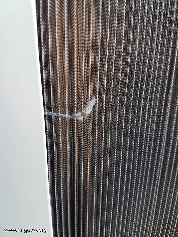

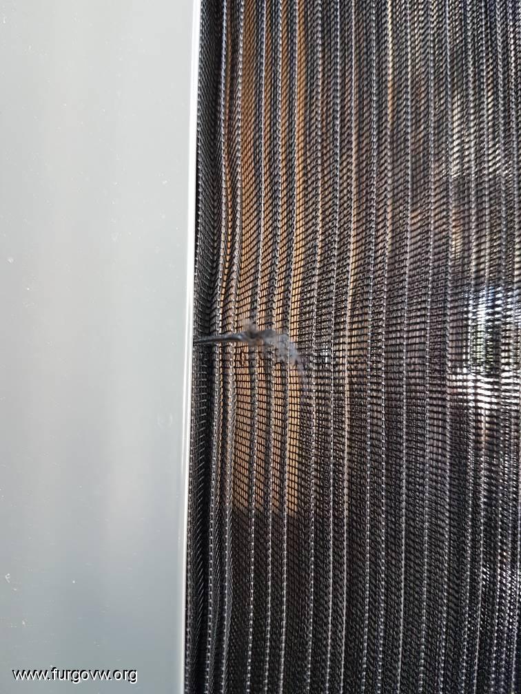

Hola a tod@s....esta semana hemos salido con la furgo y quise cerrar la mosquitera ...sorpresa...tres de los cuatro hilos se han roto a la vez mosquitera colgando
Sabia que es fragil y problematica pero que te dure unos meses..solo la he usado el verano pasado y era la primera vez que la estiraba este año...nunca la habia forzado...siempre ha pensado que no estaba bien estudiado este sistema...vamos...que es un peo...
He llamado al conce y me la cambian entera en garantia... el jefe de taller me comenta que dan bastante problemas y que en las camper de alquiler las quitan..
De momento esta la cambian y el conce da la cara...
