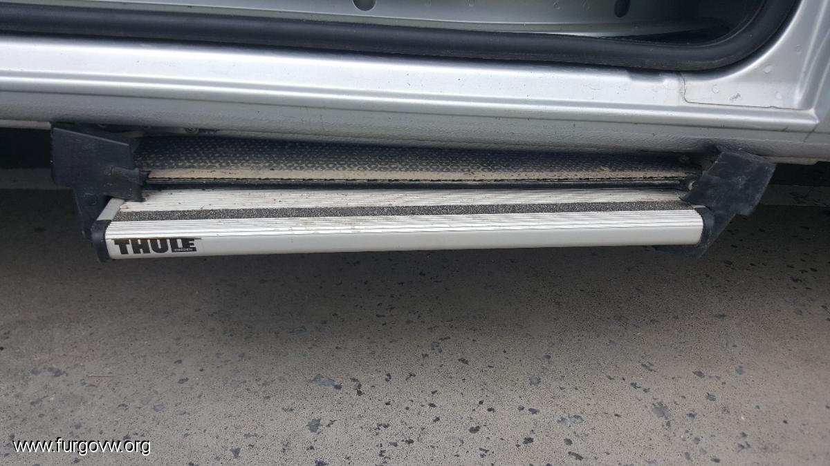

Me ha pasado lo mismo a mi con el escalón... se queda a mitad y no acaba de cerrar, aunque el motor si suena. El otro día al montarme y dar por supuesto que al poner el contacto se retrae el escalón como otras veces, no lo hizo y un buen taxista me aviso que iba con el escalón como el del carro de caballos de Ben Hur jajajaja cortando las hierbas  ??? bueno no tan gracioso, aunque no creo que no sobresalga mas que los espejos retrovisores, puede ser peligroso. Una pregunta esto lo tendría que arreglar la Fiat o Benivan?

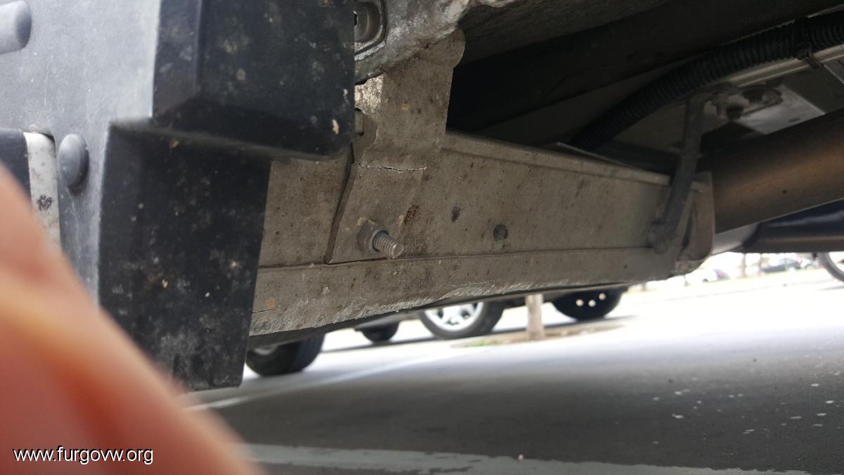

Buenos pues que me he cargado el escalon electrico es facil arreglarlo o mejor no meterle mano y llevarlo al taller
Se ha doblado pero el motor si que funciona
Yo le arranque de cuajó y seguía funcionando. Enderezar y ver que no tenga ninguna piedra pequeña que pueda parar  el escalón.

A mí me pasó algo similar hace unos meses y lo pude solucionar yo mismo: mi problema fue que al cambiar los neumáticos en el taller debieron apoyar los brazos del elevador en el escalón y me aboyaron la base inferior; haciendo palanca logré enderezar la parte deformada y ha vuelto a funcionar correctamente... puede que vuestro problema sea ese, a mí me pasaba lo mismo, solo salía la mitad del escalón y luego quedaba atascado... revisar los bajos del escalón por si ha recibido algún golpe que lo haya deformado .bien

No se si se podra enderezar asta se a rajado esa pieza q lo sujeta
Sabeis si ay despiece del escalon o hay que comprarlo entero

Cita de: Nomada75 en Abril 13, 2018, 14:56:18 pm
La pieza que se ha rajado, es de aluminio y se puede soldar (por un especialista)o remachar por fuera otra pletina, la otra parece chapa enderezable a golpes (desmontando todo claro).
